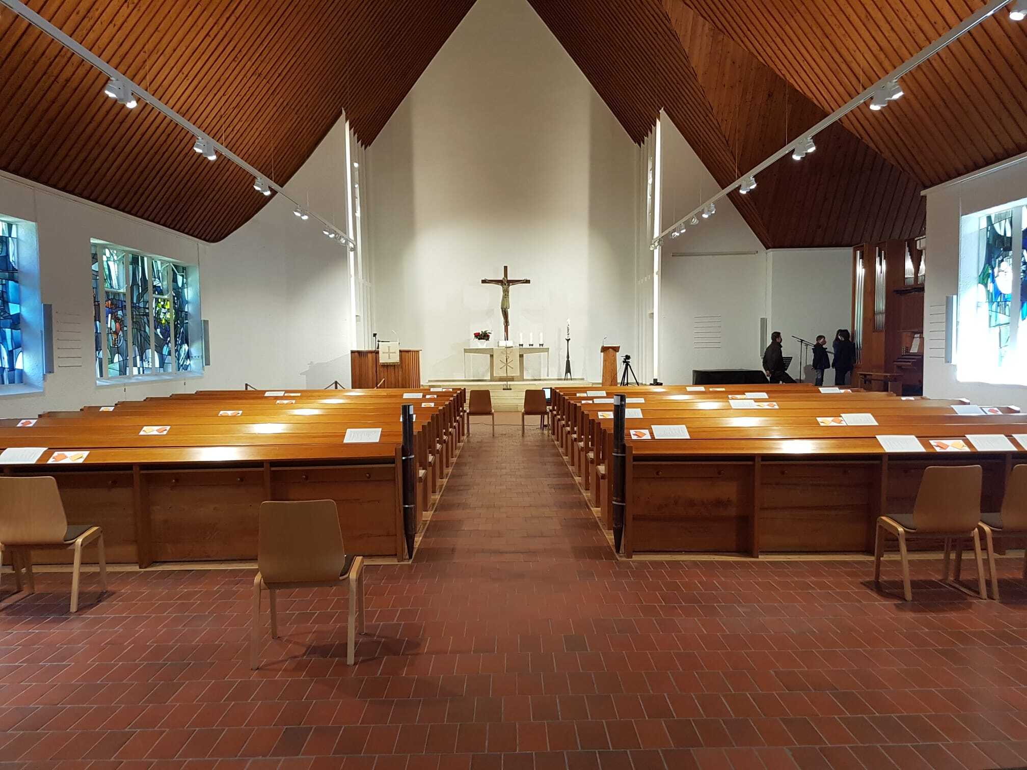

  • Traditionelle Kirche (klassischer Kirchenbau) oder Freikirche (akustisch optimierter Raum)?
