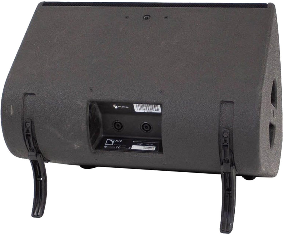

  • Zur EV Sx300 gibt es ja auch "monitor feet" als Zubehör:
    https://products.electrovoice.com/na/pt/sx300e
    https://products.electrovoice.com/binary/System_2000_Accessories.PDF
    Ausserdem gibt es als Zubehör auch solche Teile: https://www.reichelt.com/ch/de…2Ic7yTWiGvoxoCaYYQAvD_BwE
    Sorry für den Shoplink, aber ich finde dazu den Hersteller nicht.
    Viele Wege führen also nach Rom. Am einfachsten wäre vermutlich ein fixer Winkel, welcher bei Bedarf mit Schrägstellern oder einem anschraubbaren Teil noch angepasst werden könnte.
    Der Pragmatiker in mir sagt, dass man die Zubehörteile in der Praxis kaum mehr in die Hand nehmen wird.
