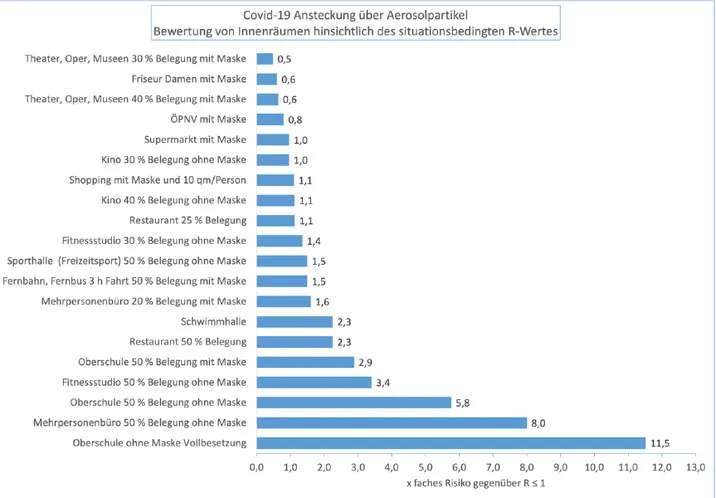

    die TU Berlin hat das Infektionsrisiko in verschiedenen Bereichen untersucht.
    Theater, Oper und Museen schneiden da besser ab, als annähernd alles andere, was noch VOR Veranstaltungen und Kultur bald wieder erlaubt sein wird... X/:rolleyes:
    ...die Veranstaltungsbranche hat halt nicht so eine Lobby, wie 'n Einzelhandel, Maniküresalon, Kreuzfahrschiffbesitzer, Verbrennungsmotor-Verbauer, Polstermöbelverkäufer oder Pudelfriseur (die dürfen in BaWü seit letzter Woche wieder offen haben, weil jemand dagegen geklagt hat)...

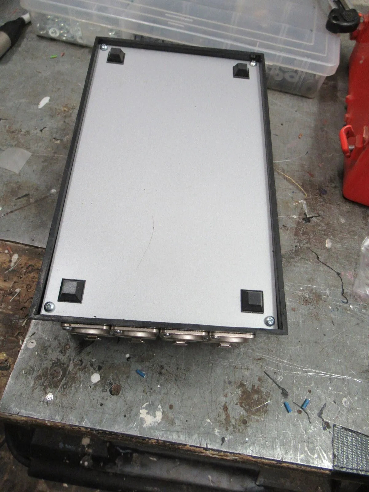

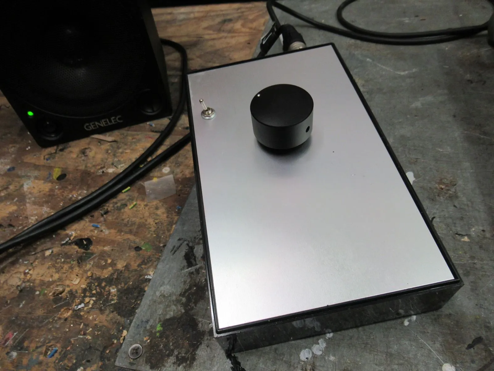

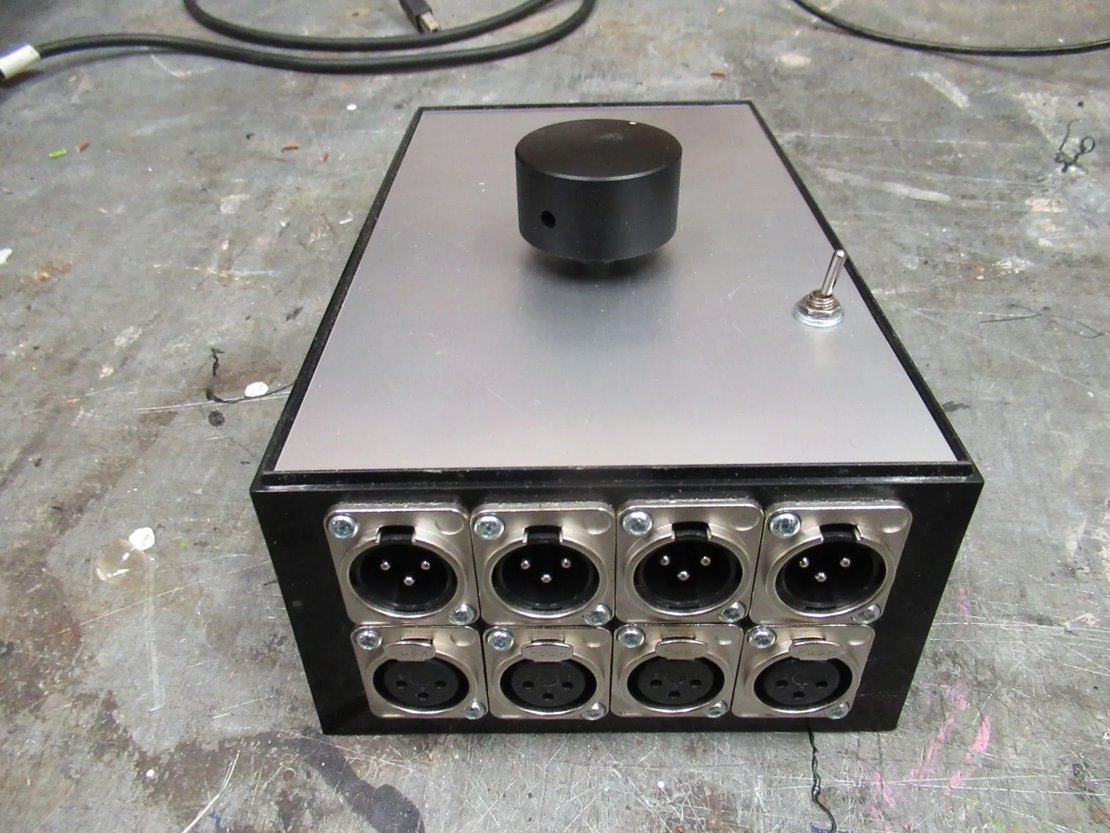

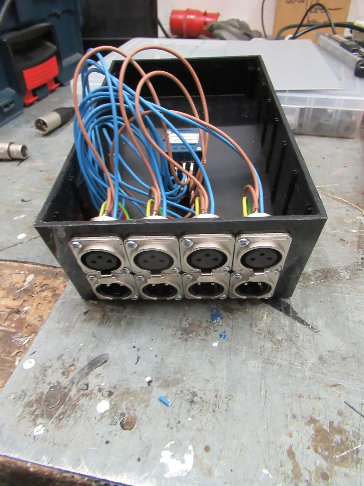

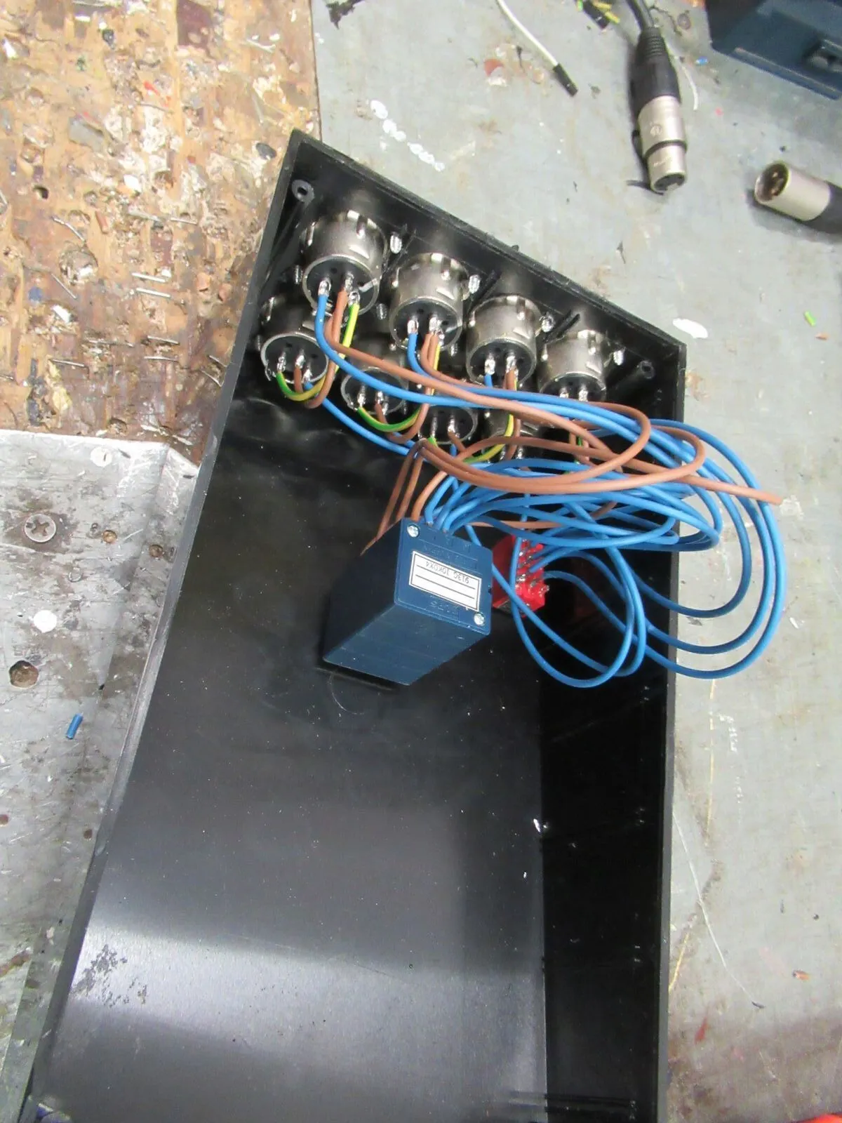

    Winterzeit, Bastelzeit...
    Ich habe mir 'mal einen 4-Kanal Lautstärkeregler für meine Abhöre zusammengelötet, um Links, Center, Rechts und Sub am Stück in der Regie Laut und Leise machen zu können, ohne vom Pult abhängig zu sein... Die Ausgangskanäle sind die identischen, wie sie nacher auch auf die Tonanlage gehen und liegen via ADAT und separatem Wandler parallel zu den Ausgängen für den Live-Ton an.
    Zu Anfangs wollte ich erst für alle 7 Kanäle eine Lautstärkereglung bauen, aber nachdem der 8-Kanalige Drehpoti schwerer zu bekommen ist, als ein Lottogewinn, begnüge ich mich mit 4 Kanälen.
    40mm Drehregler, logarithmischer 4-kanaliger Drehpoti 10kOhm von ALPS, XLR-Buchsen von AdamHall, 4-poliger Wippschalter (mute), passendes Pult-Gehäuse und Gummifüßchen.
    nach knapp 3 Stunden löten, bohren, schrauben und testen fertig.
    Das Ganze mit Gesamtkosten von knapp 60.-€ - wesentlich günstiger, als 'n Drawmer MC7.1 (1.250€) oder 'n SPL SMC2489 (750€) 8)
