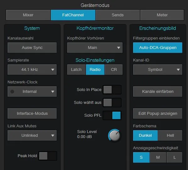

    ... dann geh noch mal in die SOLO Einstellungen. An sämtlichen Pulten, mit denen ich so zu tun habe, kann man den SOLO Bus so einstellen, dass der Stereo Main immer automatisch zur Quelle wird, wenn kein SOLO Button gedrückt ist. ...
    Ich weiß, was Du meinst.

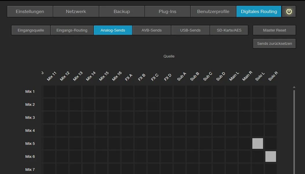

    Also im Routing sieht es jetzt so aus. Der Solo Bus geht in diesem Beispiel auf Aux Mix 5 & 6 und damit auf die Klinken-Outputs 5 & 6 auf der Geräterückseite:
    Hier sind die Solo-Einstellungen, und ich habe keine Kombination gefunden, bei der der Main-Mix über den Solo-Bus wiedergegeben würde. Es kommt an den Ausgängen 5 & 6 also immer nur was raus, wenn ein Solo-Button gedrückt wird.

    ...kann man, laut Ref Manual 9.6.3, den solo bus einfach auch direkt auf beliebige analog out Buchsen patchen. Dann kann man auch die Mixe SOLO hören...
    Ja, in der Tat, das geht! Ich kann den Solo-Bus z.B. auf ein beliebiges Aux-Mix Ausgangspaar routen (z.B. die beiden letzten Nr. 15 & 16). Und das sind symmetrische Klinkenbuchsen. Aber wenn ich da die Abhöre dranhänge, dann höre ich ja nur noch den Solo-Bus. Außer ich switche am Routing zwischen Solo und Main hin und her, aber das wäre umständlch. Oder ich hänge da ein zweites Paar Lautsprecher dran, aber auch das ist nicht praktikabel.

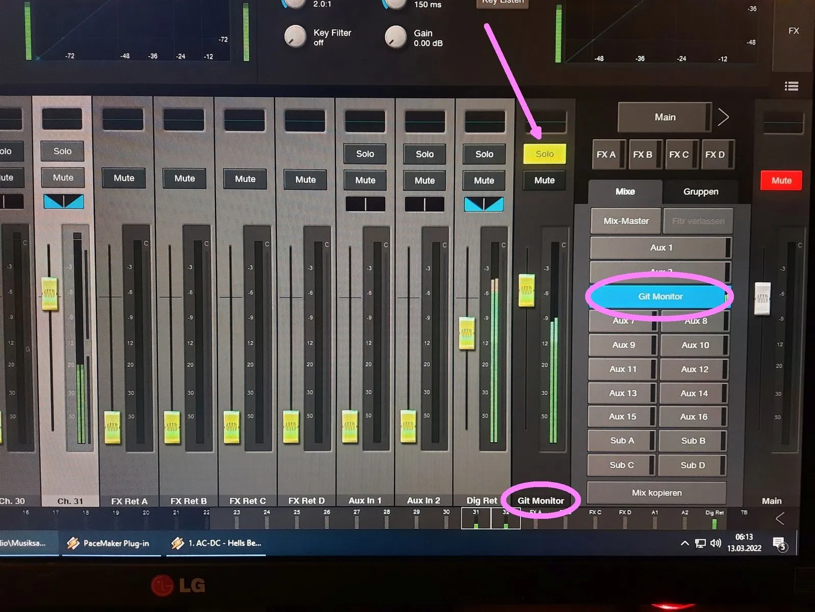

    ... ist eigentlich schon eine Sonderfunktion wie man sie im Studio oder als 'Solo In Place' benutzt....
    Ja genau, diesen Button gibt es und ich muss ihn einschalten, damit die Solofunktion bei den Inputs wirkt. Leider wirkt sie nicht bei den Aux Mixes....

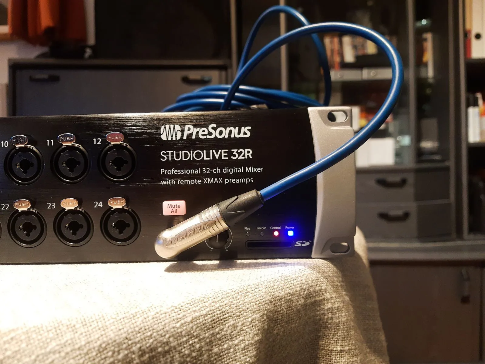

    ich habe einen Presonus Studiolive 32R Rackmixer zum Testen zu Hause.
    Hierbei hängen meine Adam A5 Studiomonitore als Abhöre am Main Out (2x XLR Ausgang).
    Die Aux Outputs (Klinkenausgänge 1-16) möchte ich zu acht Stereosignalen bündeln, um sie fürs InEar-Monitoring meiner Bandkollegen zu verwenden, und ihnen jeweils vom Mainsignal unabhängige Mischungen aufs Ohr geben zu können.
    Letzteres funktioniert auch, nur habe ich ein Problem: Wie kann ich an den Adam-Monitoren in diese Aux-Mixe reinhören, um die InEar-Mischungen zu überprüfen? Bitte mal untenstehendes Foto anschauen. Ich habe dort z.B. Aux 5 & 6 zu einem Stereo Aux-Mix (=Git Monitor) für den Gitarristen zusammengefasst. Meiner Meinung nach müsste man in den Mix reinhören können, indem man den Solo-Button anklickt (lila Pfeil). Das funktioniert aber nicht, ich höre auf den Adam A5 nur weiterhin das Mainsignal. Es wird also nicht auf den Solo-Bus umgeschalten.
    Welche Möglichkeiten gibt es also, um die Mischungen an den Aux-Outputs zu überprüfen? Mir ist klar, dass es mit dem Kopfhörer-Ausgang auf der Frontseite möglich ist. In den Einstellungen kann man ja die jeweiligen Mixes für den Kopfhörer auswählen. Diese (unsymmetrische) Buchse will ich aber nicht mit meinen Adam verkabeln, denn sonst sähe das so aus:
    Das wäre sehr unschön und unpraktisch, und auch störanfällig, da ja unsymmetrisch.
    Vielen Dank im voraus für jede Hilfe!
