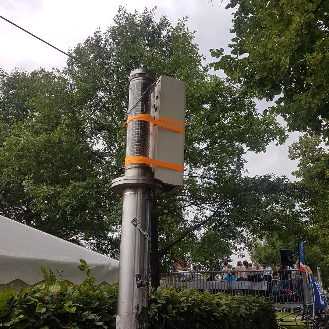

    Noch mal für diejenigen Diskutanten, die es nicht begreifen wollen:
    Es geht nicht drum, jemanden zu denunzieren (weder öffentlich noch bei den Behörden) oder mit dem Finger auf jemanden zu zeigen, sondern darum, dass wir aus eigenem Interesse aus solchen Dingen lernen sollten. Wenn wir als professionelle Branche auch zukünftig Geld verdienen wollen, müssen wir auch professionell arbeiten.
    Wenn der Bäcker zu seinen Kunden sagt "die Torte sieht zwar scheiße aus schmeckt aber toll nach Schokolade" dann wird er bald keine Torten mehr verkaufen. Wenn wir uns als Fachfirmen damit begnügen, zu sagen, "hält doch" , dann dürfen wir uns nicht wundern, wenn die Kunden für Bastelarbeiten dieser Art immer weniger bezahlen wollen, weil das könnten die ja zur Not auch selber. Und wenn auch nicht in dem konkreten Fall, so wird durch diese schleichende "Geht-doch"-Mentalität früher oder später ein Unglück entstehen. Genügend Beispiele finden sich ja online ...
    Ich kann mich mit dieser Art von "Dienstleistung" nicht arrangieren und will es auch nicht. Wer so etwas baut, zeigt für mich eine Grundhaltung zu seiner Tätigkeit. Da kann ich mir dann auch vorstellen, wie Bühnen, E-verteilungen usw. aussehen. Wehe dem, der diese "geht-doch"-Einstellung dann ggf. mit seiner Gesundheit bezahlen muss.
    @ treibsand: Natürlich kenne ich den Dienstleister, genau wie Du. Und es gibt weitere Fotos, die deutlich katastrophaler sind aber eben auch den Veranstalter und dadurch den Dienstleister identifiziert hätten. Genau das wollte ich eben nicht. Ansonsten s.o.

    Zitat von DJheini
    Wenn du es bedenklich findest, schicke das Ordnungs- oder Bauamt hin und fertig.
    Alles andere bringt ja nichts, selbst wenn der Verursacher hier mit liest.
    Mmh, die Denunziantennummer ist nicht so mein Ding. Auch Kollegenschelte soll es nicht sein. Ich gehöre halt zu denen, die aus Fehlern immer noch lernen. Auch wenn es nicht immer die eigenen sein müssen. Das macht doch so ein Fachforum wohl auch aus.
    jedenfalls ist das nicht professionell. Wer sowas als professionelle Dienstleistung verkauft, sollte lieber Frikadellen in Brötchen klatschen.

    Klettern die hoch?
    weiss man es? Aber im Gedränge gegenlauten und sonstige Erschütterungen wird es wohl geben.
    Hoffentlich nicht! Sonst dürfte man Spanngurte ja nirgends einsetzen.
    Wenn diese auf Zug wären, wäre Deine Aussage wohl richtig. Das würde wohl aber zu Lagen des Glases gehen oder? Gurte werden nass, rutschen runter und es bildet sich eine deutliche Lose. Da nützt letztendlich auch die stabilste Auflage nix.
    Muss sowas sein?

    Was mich schon stört:
    - Der Druck des Gurtes auf dem Glaskolben der Lampe. Glaskolben bricht und dann?
    - Auflage unten ist so lala.
    - Laterne liegt am Hauptweg, wo abends die Lords langlaufen, natürlich alle nüchtern.
    - Gurte werden sich bei Feuchtigkeit verm. längen.
    - Dyn. Kräfte durch Windeinfluss?
    Dann doch lieber eine Truss vernünftig am Mast befestigt mit einer reellen Boxenaufnahme. Das hätte halt wieder Geld gekostet. Sowas wie oben geht einfach nicht.

    hier mal die Folgen des Preisdrucks. Großes Stadtfest in Norddeutschland mit mehreren 1000 Besuchern ....
