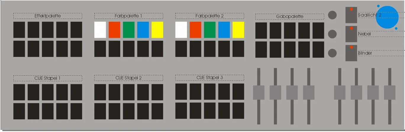

    Danke, Ideen sind jederzeit willkommen.
    Rechts oben im Pult gibt drei Taster, Saallicht, Nebel und Blinder, direkt da neben sind Drehpotis, so kann beim Saallich die Helligkeit angepasst werden, ebenso beim Blinder, und beim Nebel die Ausstoßmenge.
    Überlegt hatte ich das auch noch für diverse Strobo-Buttons....

    Ja, angedacht ist es, das ganze auch verkaufen zu können.
    Ich beschränke mich bei der Entwicklung auf Standartkomponenten, kein gebastel das nicht reproduzierbar ist.
    Für die erste Version schlachten wir jedoch erstmal einen vorhanden Midi-Controller aus, und löten neue Taster und Fader dran. Mich interessiert erst mal die Ergonomie der Pultgehäuse und die Anordnung der Taster, Beschriftung und Praxiserfahrung.
    Wenn das ganze dann Zielführend funktioniert oder sich mehrere Abnehmer finden, könnte man drüber nachdenken eine standartisierte Midi-Platine entwickeln zu lassen.
    Als Pult sind im Moment Alu-Profigehäuse angedacht, in der Länge skalierbar.
    So ist der Kunde flexibel in der Wahl der Größe und Anzahl von Tasten.
    Verbaut werden stets 8er Blöcke zu je zwei 4er Reihen, das ganze ist als Block auf einer Platine und wird per Flachbandkabel später zum Controller geführt.
    In der Endversion sind somit stets bei Defekt 8er Gruppen über Abstandsbolzen verschraubt und können direkt getauscht werden wenn sich die Farbe der Taster ändern soll oder etwas defekt ist.
    Fader schaun wir mal, 3er Blöcke oder 4er.....Auf jedenfall auch tauschbar.
    Zu den Kosten:
    Also grob kalkuliert liegt ein Pult mit Eaton Industrietastern bei ca. 200€ wie wir es teilweise für Kunden bereits verkaufen, hier liegen jedoch 8 Taster direkt auf einer Netzwerkbuchse und gehen dann per Adapter in Daslight HE10Ports, 0-10V Eingänge oder Ecue Hardwareports.
    Rechne ich den Midicontroller dazu, mit Arbeit zum löten liegt das Pult bestimmt bei 500€.... Gaaaanz grob geschätzt.

    Warte noch ein bisschen, bzw. melde dich per pn bei mir.
    Wir bauen derzeit ein eigenes Midi-Pult.
    gefrästes Alu-Gehäuse, Maschinen-Industrietaster wie beim Lightcommander 12/2.
    USB-Anschluss sowie USB Hab für weitere Geräte wie Sticks....
    Fader gibt's natürlich auch.
    Dauert noch ein bischen aber bis Ende des Jahres ist die erste Version fertig denke ich.

    Kommt halt drauf an was du vor hast, ich möchte hier nicht weiter über die Praxifremde Nutzung von irgendwelchen Pads diskutieren.
    Wenn es fertig ist stell ich gern ein Bild rein, wer mithelfen möchte kann das gerne tun. :)
  • das leidige Lichtcontrollerproblem muss endlich vom Tisch
    • MRspeaker
    • 13. März 2017 um 21:58
    Bis jetzt steht bin ich noch offen für Ideen g*, die ersten Bauteile sind bereits eingetroffen.
    Kern der Sache ist ein Kork Nanokey2 und ein nanokontroll2.
    Damit erspare ich mir den Aufwand einen eigenen Midi-Controller zu löten.
    Die Software ist super simpel, Viele Tasten lassen sich bei Bedarf frei zwischen Tastend und Rastend umschalten, und auch die Status-LEDs sind nicht so verkehrt an einigen stellen.
    Midi-Noten lassen sich frei zuordnen und auch mehrere Pads arbeiten am PC.
    Das Gehäuse ist mir wenigen Schrauben zerlegt und die Platine frei gelegt.
    http://www.korg.com/de/products/computergear/
    Taster sind dann diese in verschiedenen Farben;
    https://www.reichelt.de/Eingabetaster-…RCH=digi%2Btast
    Die Taster kommen zu je 8er Blöcken auf eine Platine mit je 6 Abstandsbolzen.
    Derzeit suche ich noch geeignete Pultgehäuse.
    Bisher ist das größte Gehäuse das optisch und ergonomisch ganz gut ist, dieses;
    https://www.bopla.de/en/enclosure-t…-1865-0300.html
    Software ist bei uns bis jetzt Daslight, das einzige nervige ist das sich hier keine Fadezeiten in Echtzeit einstellen lassen, alles andere kann man irgendwie lösen...
    Eventuell könnte man überlegen auf Sunlite umzustellen, aber letzt endlich liegen die Softwareinvestitionen hier bei 150...1000€
    Das schöne an den Interfaces ist halt das sie auch Standalone per sd-cart laufen und per he10port auch externe Trigger annehmen.
    Ansonsten sind per Midi natürlich alle Wege offen, das nutzt ja fast jede Software.
