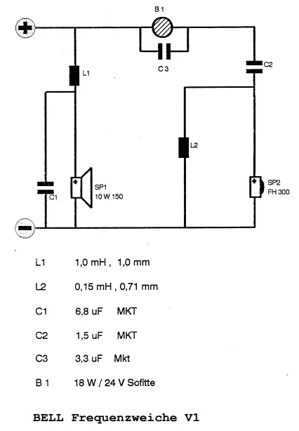

    Hier eine erste mögliche passive Frequenzweiche für den "Sica 6 CX 2 PL"
    Den Subwoofer (Beyma Beyma 12LEX1000Fe) habe ich in der Simulation ebenfalls mit berücksichtigt, natürlich mit aktiver Trennung (später ja über den DSP). Die DSP getrennte Crossoverfrequenz von Subwoofer und dem Koaxial liegt bei 125 Hz, 4. Ordnung.
    Die 2-Wege-Weiche habe ich zunächst einfach gehalten, mit Filtern 2. Ordnung. Ein L-Pad für den Hochtöner scheint laut Simulation nicht unbedingt notwendig zu sein. Daher verwende ich vorerst nur einen Serienwiderstand zur Pegelabsenkung.
    So spare ich mir einen zusätzlichen Widerstand und die damit verbundenen Verluste. Gerade bei 3D-gedruckten Gehäusen ist weniger Abwärme sowieso gut.
    Wie empfohlen und bereits festgestellt, macht nur ein sehr kleines BR-Gehäuse für den Sica Koaxialtreiber Sinn.
    Entsprechend ist das Volumen jetzt nur noch 3,3 Liter und die Tuningfrequenz liegt bei 118 Hz
    Für einen Crossover bei 125 Hz scheint es aber ganz gut zu funktionieren.
    Edit Ergänzung:
    Habe noch ein paar kleine Korrekturen umgesetzt und damit leichte Verbesserungen erreicht. Der Hügel bei 300 Hz ist kleiner geworden und generell ist es in diesem Bereich linearer. Außerdem habe ich in dieser Variante auch mal einen Parallelwiderstand zum Hochtöner (L-Pad) eingesetzt. Viel Unterschied erreicht man damit nicht. Einen leichten Anstieg ab >3,5 kHz. Das kann ggf. sinnvoll sein um die Höhen minimal kräftiger wirken zu lassen.
    Wie weit die Simulation von der Praxis abweicht, wird sich nach Messungen zeigen. Es ist erstmal eine Grundlage für die erste Variante.
    Ich kann kann beide Varianten der Frequenzweiche mal in der Praxis ausprobieren.
    Ich weiß jetzt zumindest, dass laut Simulation theoretisch ein einigermaßen akzeptabler Frequenzgang möglich sein könnte.

    Hat sich erledigt, ich habe den Schaltplan der Bell V1 Frequenzweiche.
    Thema kann somit geschlossen werden. Falls jemand ähnliche "Probleme" hat, dient dieses Beitrag vielleicht als Hilfe.

    ein Kollege hat mir seine Bell Topteile zukommen lassen, ihm ist aufgefallen, dass der eine Hochtöner wesentlich leiser spielt als der in der anderen Box. Es handelt sich um folgendes Topteil: https://www.bell-store.de/p/bell-v1-200-speaker-system
    Nachdem wir mehrere Messungen durchgeführt haben (Soffittenlampe durchgängig, Widerstand des Hochtöners korrekt etc.), bin ich dann zu dem Entschluss gekommen, dass wohl die Kondensatoren ausgetrocknet sein müssen. Ich habe darauf dann MKP Kondensatoren bestellt um die alten zu ersetzen. Kurz bevor ich die neuen Kondensatoren einsetzen wollte, wollte ich die Platine sicherheitshalber beschriften, damit ich die Kondensatoren wieder richtig zuordne, in dem Zuge ist mir dann aufgefallen, dass die Frequenzweichen gar nicht baugleich sind (vertauschter Kondensator). Da hat die "Qualitätskontrolle" wohl etwas versagt.
    Was meint ihr, wo muss der 1,5µF denn hin? Es handelt sich um eine simple 2 Wege Frequenzweiche mit Spule + Kondensator (Bass) und Kondensator + Spule (Hochtöner)
    Edit: im Hochtonzweig sind die zwei kleineren Kondensatoren 1,5µF und 3,3µF in Reihe, der eine wird jedoch durch die Soffittenlampe quasi überbrückt (außer bei starker Belastung, dann wird die Soffittenlampe hochohmig, die Kapazität des Kondensators verringert sich, weil Reihenschaltung, damit steigt die Trennfrequenz nach oben und der Hochtöner spielt weniger Mittelton). Es macht natürlich einen erheblichen Unterschied ob der Hochpassfilter ein Kondensator mit 1,5µF oder mit 3,3µF ist.
    Wie sind die Kondensatoren im Hochtonzweig richtig angeordnet?
