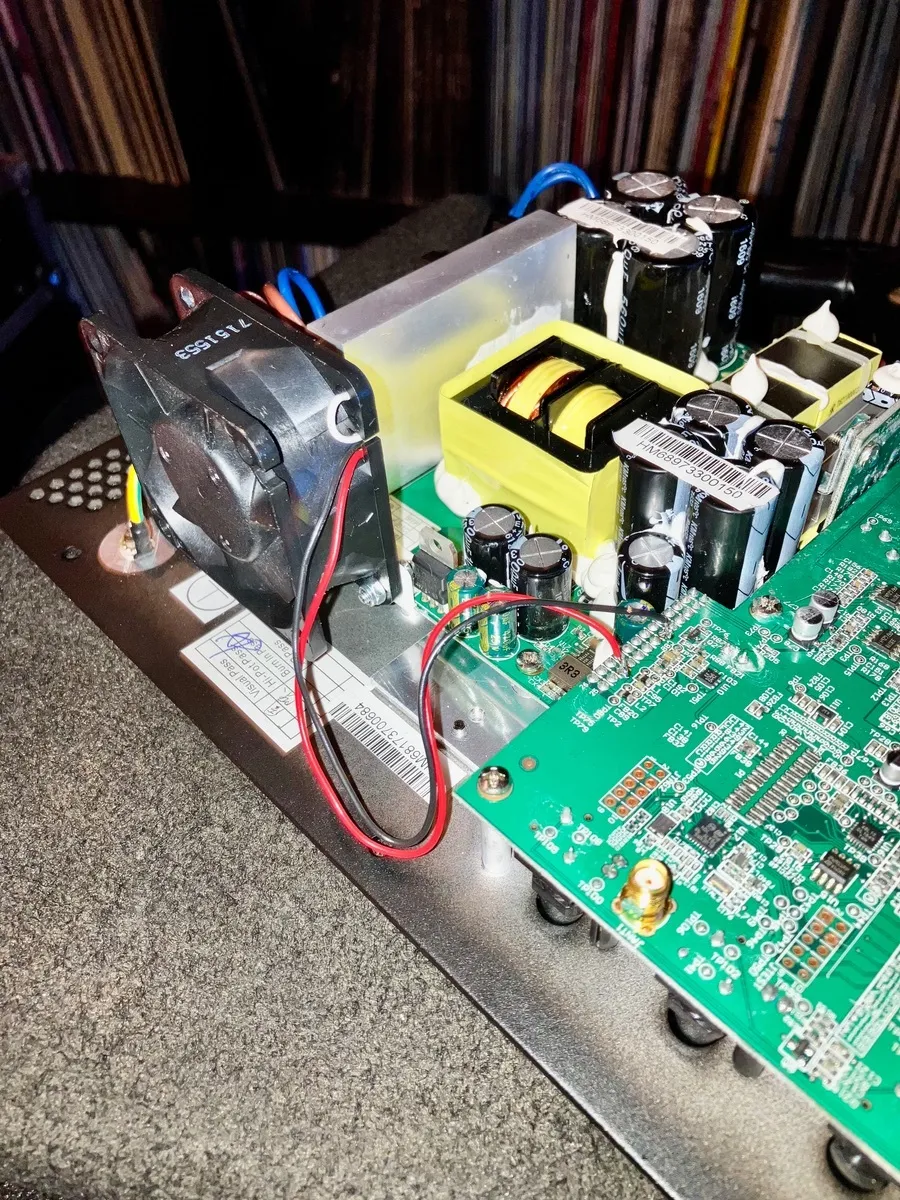

    Ich hab das erstmal so gelöst, so mach ich jetzt ein paar Leistungstests und dann mal schauen

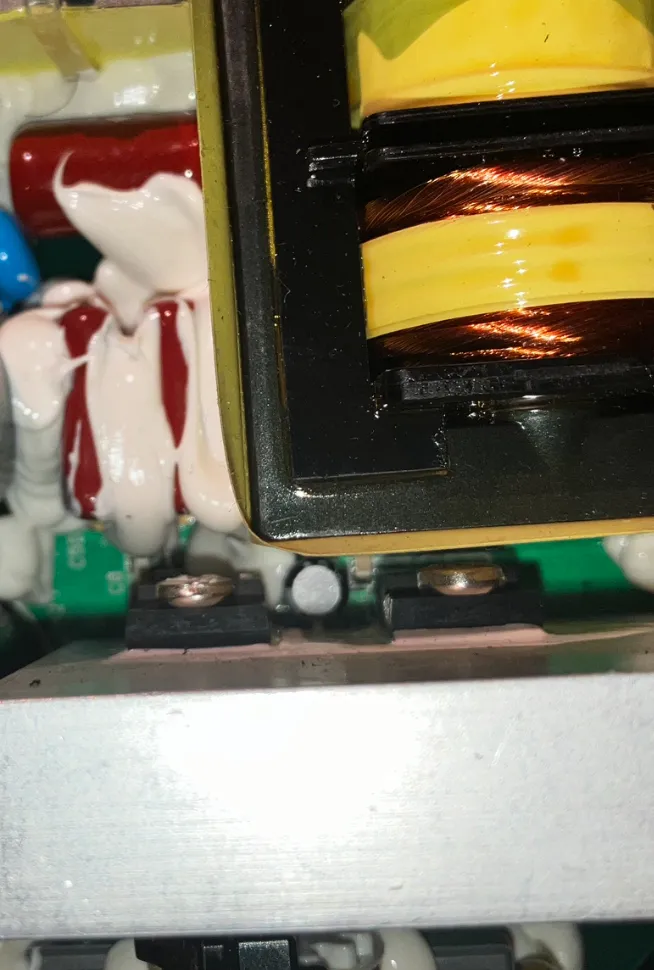

    Hier sieht man den Kleinen

    Nein am Kühlkörper sind zwei Leistungsbauteile (denke Mosfet) und genau in der Mitte ist ein kleiner 10uF / 16V Elko platziert. Der hat da ordentlich thermischen Stress!

    Also falls jemand mal das selbe Problem bei einem EON 6xx hat dann tauscht mal den kleinen Elko. Der war es bei mir…

    Der eine Mosfet ist auch eng eingequetscht zwischen der Spule und dem Kühlkörper… tolles Design…
    Der Witz ist zwischen den zwei Leistungsbauteilen ist ein kleiner C‘ verbaut. Der ist sicher am Kochen

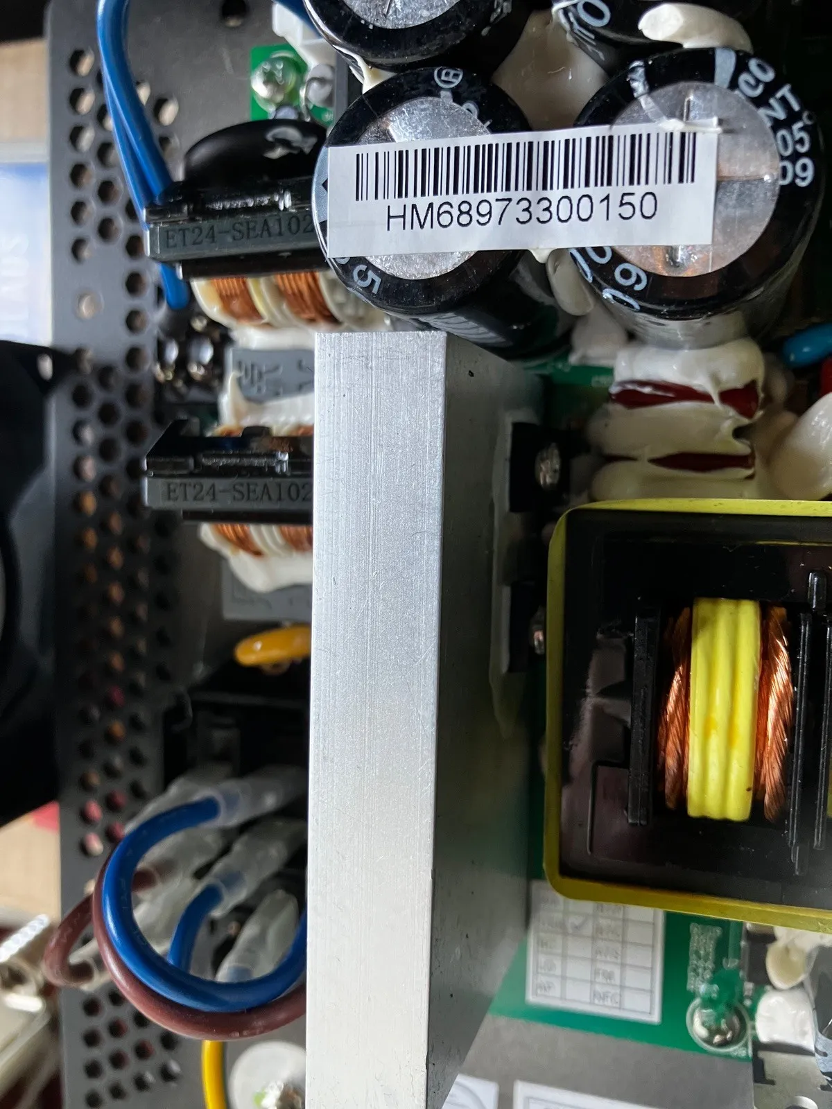

    Ist ein thermisches Thema, hab die Amp aufgemacht und laufen lassen. Die zwei machen Ärger (siehe Bild) hab nen Lüfter davor gepackt und jetzt läuft alles stabil

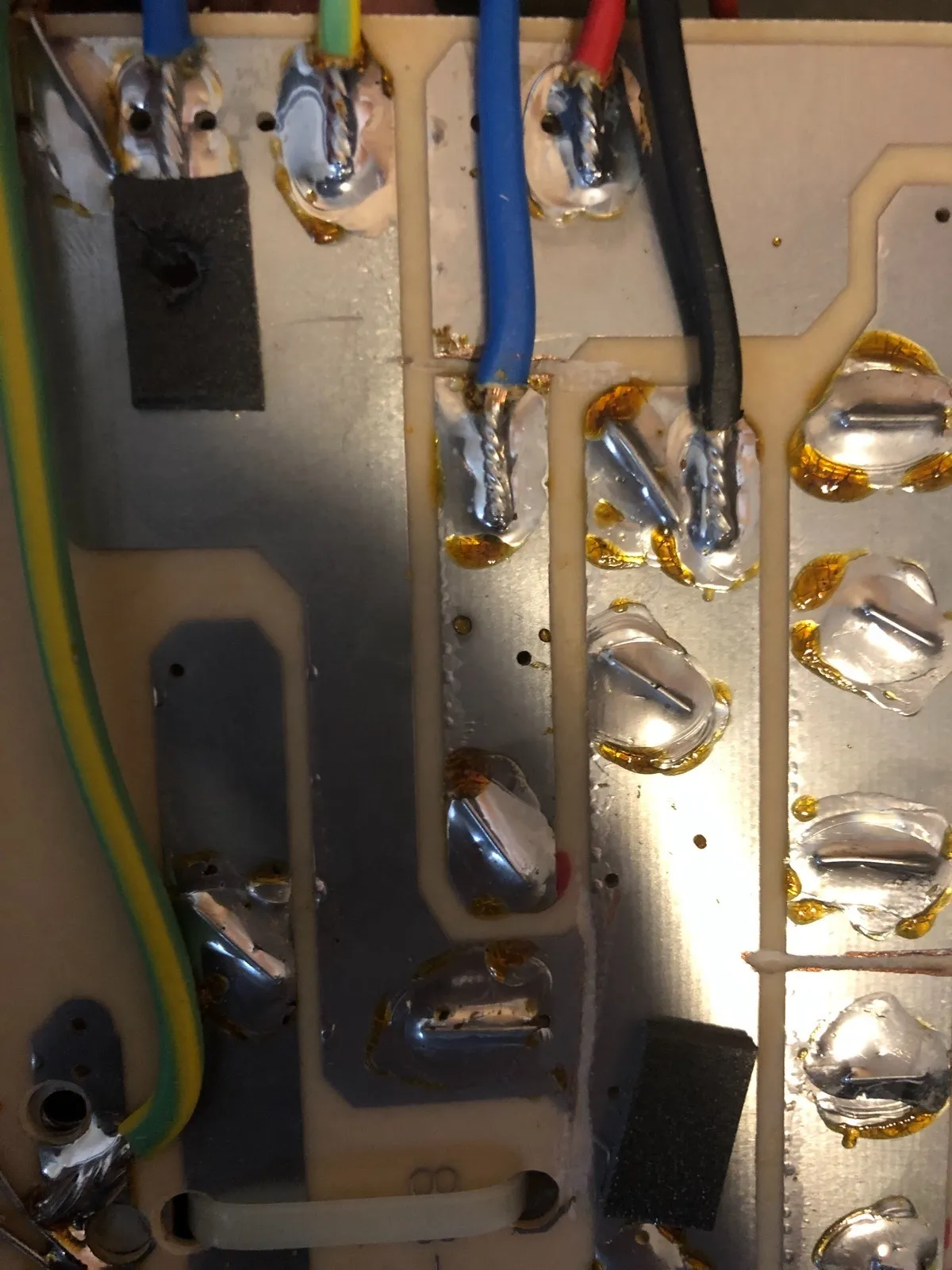

    Ok man sieht das zwischen HT plus und TT plus sowie den Minus Polen eine Leiterbahn aufgefräst wurde. Die löte ich wieder zu und dann müsste es gut sein

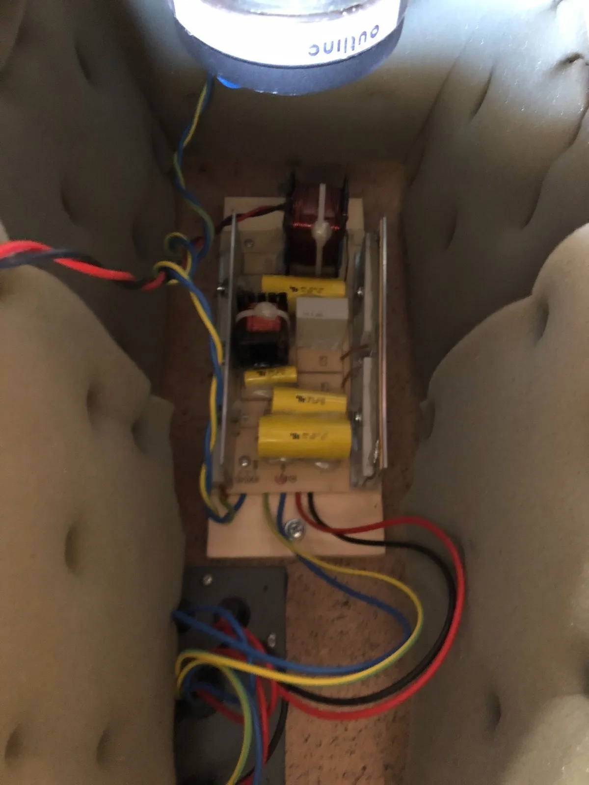

    Danke für eure Rückmeldungen, ich schau mir die Woche mal nochmal die Weiche an und wenn da keine Steckbrücke oder Lötbrücke ist, löte ich die Speakon um und fasse die zwei zum Testen mal zusammen, dann entfällt das Kurzschlussrisiko. Mal schauen ob das dann auch vernünftig klingt...

    Hallo niggles, ok dann muss ich mal die weiche genauer anschauen. Wäre am sinnigsten wenn es da irgendwas zum Stecken oder Löten geben würde. Wäre etwas schade die Boxen mit zwei Amps betreiben zu müssen. Bissle klein für den Aufwand. Die sollen eher schnell und effektiv einsetzbar werden.

    Hey zusammen, nach meinem Verständnis eine vollwertige Weiche. Siehe Bild.
    e-on Danke! Hatte ich auch gelesen, leider schreiben sie nicht dazu wie es mit dem einkanaligen Ansteuern funktioniert. Theoretisch müsste ich vor dem Stecker Brücken da nach dem Speakon die Signale schon getrennt auf Schmelzsicherungen geführt werden.
