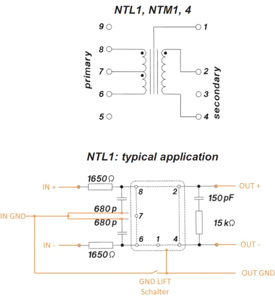

    Hm... Die Daten sahen eigentlich gut aus: Line Input, 1:1, max. 24 dBu Eingang...

    Die Anwendung wäre genau wie beim PLI-02: Line-Isolator für symmetrischen Line-Pegel (z.B. von Mischpult zu Amps, Behebung von Brummschleifen).
    Verstehe ich es richtig, dass der Pegelverlust durch die Vorwiderstände entsteht und damit weniger Eingangsspannung an der Primärwicklung ankommt?

    Ups... Was muss ich tun, um den Insertion loss zu minimieren?

    Also die Dateien, die ich auf der neutrik-seite https://www.neutrik.com/de/produkt/ntl1 Finde geben da nix her. Oder mein Handy kann irgendwelche Objekte innerhalb der pdf-Dateien nicht anzeigen.
    Tatsächlich sieht das „Datenblatt“ ziemlich leer aus…
    Stimmt. Man muss etwas suchen...
    https://www.canford.de/ProductResources/resources/N/Neutrik/Transformers/02-018%20TECHNICAL%20DATA%20Neutrik%20transformers%20(23-001,%2023-002,%2023-003).pdf

    Das Ziel war eigentlich, keinen Pegelverlust zu haben. Mit einem fertig gekauften Palmer PLI-02 klappt es ja ohne Pegelverlust. Wo liegt der Unterschied zur Schaltung mit dem NTL1? Sorry für die naive Frage, schaltungstechnisch bin ich nicht wirklich bewandert.

    Die Werte der Bauelemente stammen tatsächlich aus dem Datenblatt (wo auch die Skizze der "Typical Application" herkommt).

    ich habe mir einige kompakte Line-Trennübertrager mit Neutrik NTL1 aufgebaut. Dafür habe ich eher intuitiv als wissend das Schaltbild zur "Typical Application" aus dem Datenblatt hergenommen und laut beigefügter Skizze beschaltet. Leider erhalte ich am Ausgang ca. 6 dB weniger Signal. Irgendwas habe ich also falsch gemacht und bitte daher um Hilfe bei der Fehlersuche. Noch einige Eckdaten:
    - Kondensatoren sind hochwertige Glimmerkondensatoren (Polung sollte ja egal sein?)
    - Pin1 habe ich nicht beschaltet, da mit dem Gehäuse verbunden (GND OUT hier angelötet)
    - Messaufbau habe ich mit einem Palmer PLI-02 geprüft. Dabei kein Pegelverlust, Messaufbau sollte also iO sein
    - Pin7 ist unbeschaltet
    Vielen Dank!
