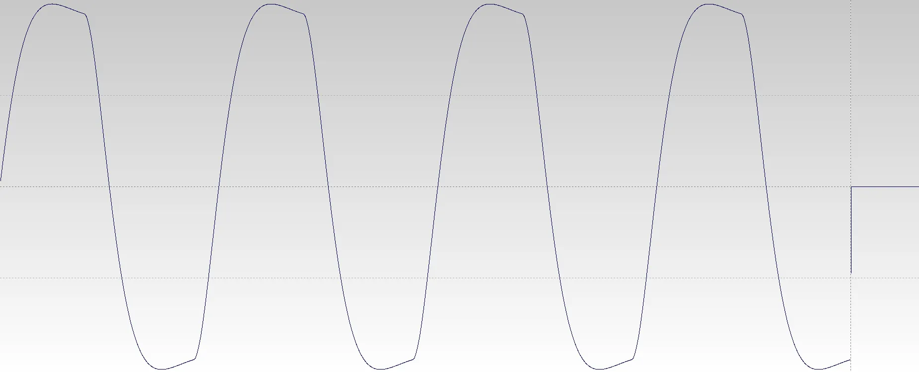

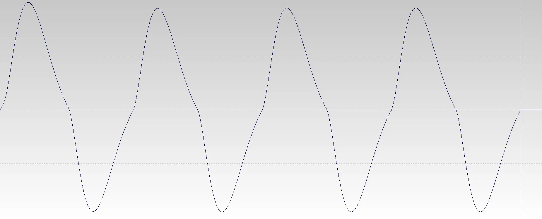

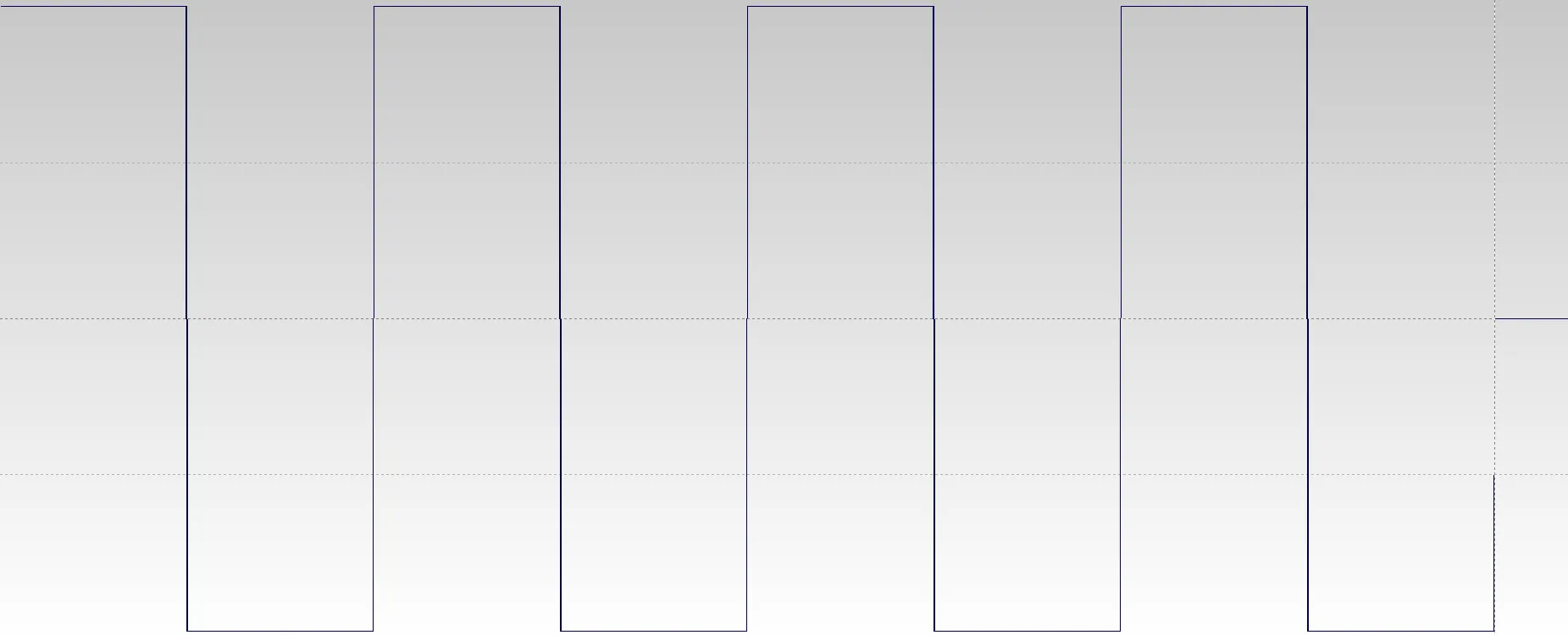

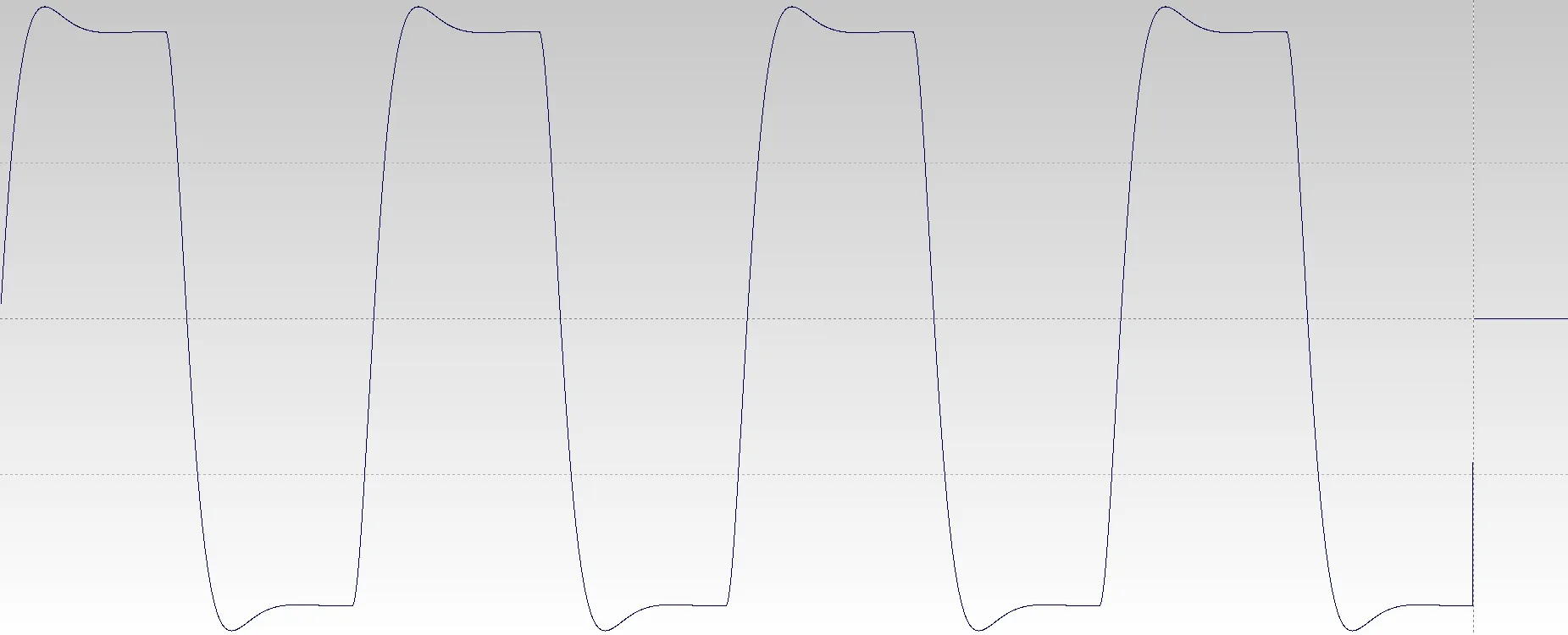

    Für jene die es interessiert: Ich hab spaßeshalber mal eine 50Hz Rechteckwelle synthetisch generiert. Diese ist insofern schon idealisiert, als dass sie kaum bei einem analogen Gerät je so ankommt. Aber egal. So schaut sie aus:
    Nun die Welle mit 12dB Tiefpass bei 200Hz versehen:
    Jetzt mit 12dB Tiefpass bei 100Hz:
    Und schließlich mit 12dB Tiefpass bei 100Hz und Hochpass bei 30Hz:
