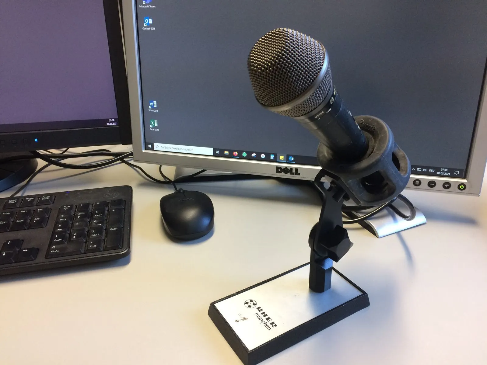

    • 8. März 2021 um 08:22
    Steht bei mir auf dem Schreibtisch und wird aktuell täglich für Videokonferenzen genutzt:
    Uher M518A, mit original Tischfuß und Rycote Trischalldämpfer
    Gruß, Michel
      • 100,98 kB
      • 1.600 × 1.200
