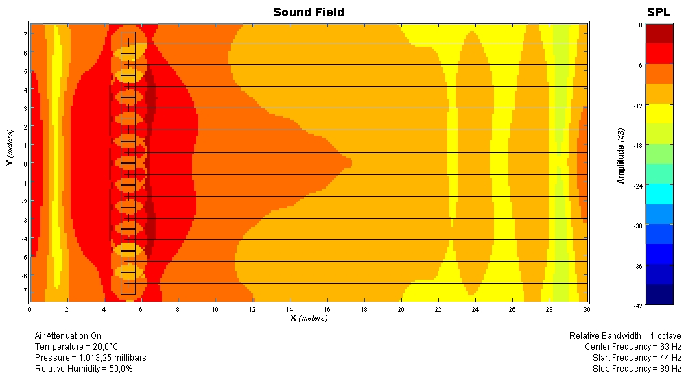

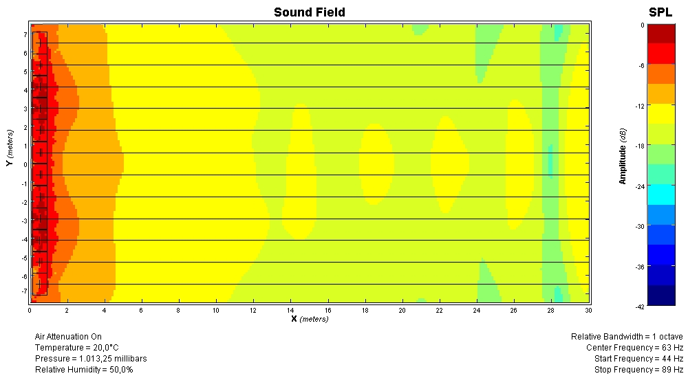

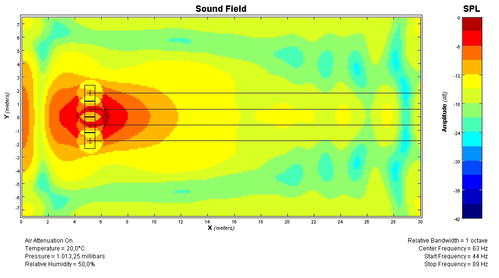

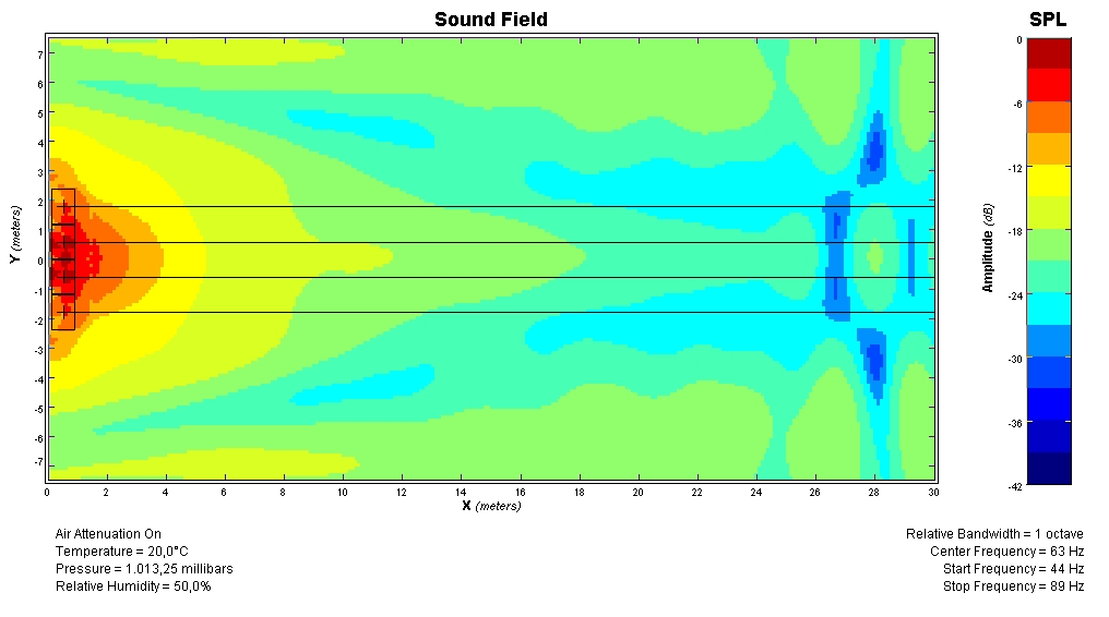

    Hi Mike,
    ich denke, ob horngeladen oder nicht ist bei dieser Überlegung gar nicht so relevant. Vier von den Dynachords (sind ja 1x18", oder?) haben nicht die Breite, um bei sehr tiefen Frequenzen ein Richtverhalten zu erzeugen. Vielmehr interessiert die Position der Bässe, die Raumabmessungen und die damit verbundenen Moden.
    Ich hab mal kurz mit MAPP Online rumgeblödelt und genau diesen Vergleich angestellt - geschlossener Raum, 15x30m. Einmal vier Doppel-18er mittig an der Wand, die 63Hz Oktave:
    http://ramuscak.de/paforum/vier.jpg
    ...und einmal die ganze Wand zugeschlichtet:
    http://ramuscak.de/paforum/wand.jpg
    Abgesehen davon, daß sich das normalerweise keiner leistet (weils keiner zahlt - und ne Bühne war da ja auch noch, vor der Wand), und das Verhalten in Räumen so einfach zu simulieren nicht ist (wie schallhart sind die Wände wirklich bei so tiefen Frequenzen, etc), zeigt dieses idealisierte Beispiel einen wesentlichen Effekt.
    Für die vier Bässe bilden sich Spiegelquellen "hinter" der jeweiligen Seitenwand, die mit den "Originalen" die bekannten Interferenzmuster ausbilden. Für die raumbreitenfüllende Basszeile schließt die Spiegelquelle "direkt" an und das Ergebnis sollte für die größten Teile des Raumes keine "Löcher" aufweisen.
    ...und weils so schön war, das ganze nochmal für den Fall, daß man vor die Wand noch eine 4m tiefe Bühne quetscht:
    http://ramuscak.de/paforum/vier_buehne.jpg
    http://ramuscak.de/paforum/wand_buehne.jpg
    auch hier wäre theoretisch die breite Variante überlegen, zumindest nach vorne. Der Monitormann würde sich über das "stille Fleckchen" bei nur 4 Bässen sicher freuen...
