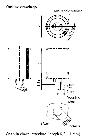

    Snap-In: Radialanschlüsse mit 2 gegeneinander verschränkten Kontaktpins die in die Löcher der Leiterplatte gdrückt werden und dann verlötet werden können. Siehe auch: hier.

    ich hab hier ne DAP P1200 Endstufe auf dem Tisch mit einem Netzteilschaden. Ein Elko und ein Brückengleichrichter sind hin.
    Elko: 10.000µf, 80V, Snap-In 10mm
    Brücke: KBPC3510 Wire-Leads Metallbrücke, 35A
    Ich hab schon sämtliche gängigen Distributoren abgeklappert, sieht schlecht aus. Hat jemand noch ne Idee wo ich die Teile herbekommen kann.
    Matze
