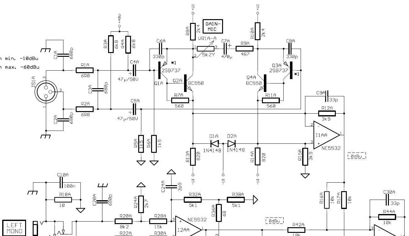

    ja hab ein oszi damit hab ich das ja gesehn wo was wie, bei OPV I1A sind an den pins 1 und 2 jeweils -9V zu messen
    an pin 1 null ( ohne signal ds ganze jetzt natürlich) bei den guten kanälen hab ich an Pin 1 ca +6V, versorgungssapnnung vom OPV sind beide da ja ( +- 16V) R9 ist ok , VR1 auch
    wie gesagt es passt bei den transistorschaltung schon etwas nicht bei den guten kanälen messe ich am Collecotr von Q4 -2,2V beim defekten kanal +0,6V
    die verstärkungs vom OPV is auch sicher ned das problem der bekommt an pin 2 und 3 schon ein wesentlich höheres singal als ein guter kanal ( bei komplett abgedrehtem gain)

    von welchem IC sprichst du jetzt? ich hab schon alles mögliche gemessen finde keinen fehler das einziges was komisch ist wenn ich R11 bzw R7 im eingebauten zustand Messe hat R7 überall seine 560ohm, R11 im defekten kanal auch 560, in den guten kanälen aber 460ohm??? wo geht da was weg? ich kann nichts finden , ist vermutlich der grund das verstärkung nicht passt
    habe alle wiederstände die ihr in den schaltung seht verglichen mit den guten kanälen alles gleich, Cs haben keinen kurzen

    signal passt reagieren tut der regler auch nur ist die anfangsverstärkungs schon zu hoch ( sicher 10db oder mehr) DC bei den transistoren passt eben auch nicht

    fehler wandert nicht mit , habe derzeit keine ahnung mehr was es sein kann , wiederstände gemessen und verglichen mit den guten kanälen nix nur eben die verstärkung is zu hoch bei der defekten seite ( transistoren sind schon neu sinds auch nicht da wie gesat quer getauscht) , OPV auch shcon mal getauscht, dioden auch , keine änderung, alle möglichen leiterbahnen gemessen auch alle ok

    hier die schaltung ( von einem funktionierendem kanal)

    das währe der plan vom vorgänger modell , ich denke nicht das die da viel verändert haben da ja wohl nur neuer effektteil reinkam?
    hab jetzt mal soweit alle leiterbahnen dich ich identifizieren konnte gemessen , alles ok

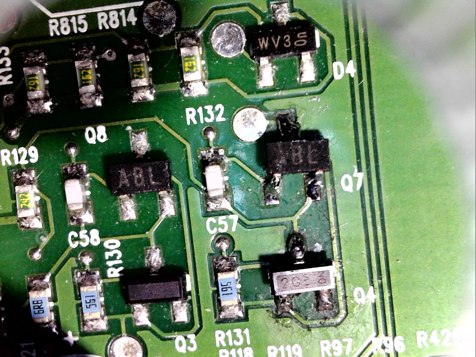

    auf den defekten steht nur ABL
  • Dynacord CMS 1000-3 schaltpläne, Mic in def.
    • link
    • 24. Februar 2020 um 16:43
    naja smd transistoren da steht nicht viel drauf manchmal der hersteller das hilft aber wenig, habe hier nur den alten plan vom 2er modell , nach den typen mal bestellt und eingebaut, nur viel zu hohe verstärkung ( HFE bei den alten heilen kanälen gemessen ) keine ahnung was jetzt das problem ist wiederstände scheinen alle ok
