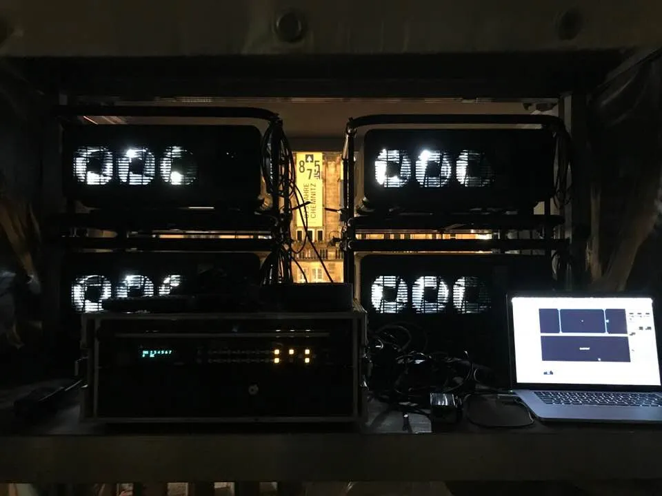

    Ich bin zwar nicht Greenpeace, das wäre aber auf einem Kühlturm bestimmt auch ganz gut gekommen (4 Stück 20000ANSI/2K-Projektoren über etwa 50m auf gut 500qm rotbraune Rathausfassade):
