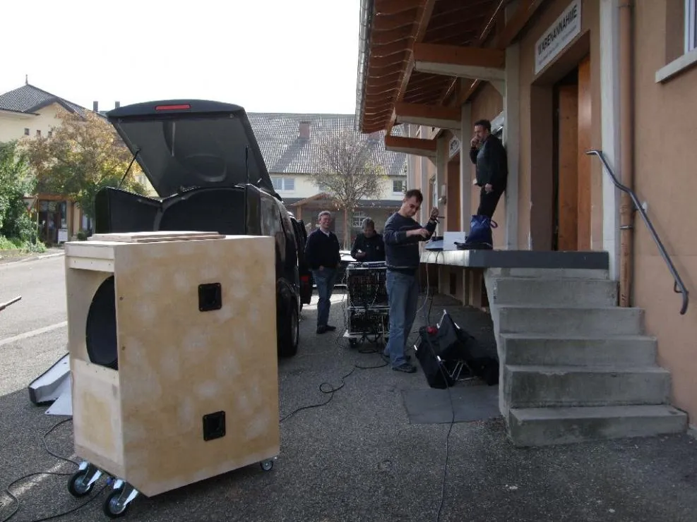

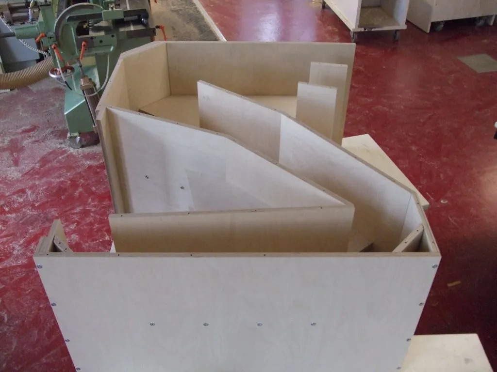

    Zitat von yamaha4711
    Das ist ne Kiste Marke Eigenbau. Sorry.
    In der Simulation mag das alles gut aussehen. Hast du oder dein Bekannter das Dingen schon mal real gemessen?
    21" sollte dienlich sein, ist aber nicht wirklich ein Garant für Tiefgang.
    Überleg doch mal selbst was das für ein Aufwand ist und wie sehr du dem Dienstleister mit deiner fixen Idee ins Gehege kommst. Ich würde mich auf so einen Quatsch nicht einlassen und zwar aus folgenden Gründen:
    1. Man muss die PA nochmals signalmässig auftrennen.
    2. Man muss das im Pegel anpassen.
    3. Man muss das Zeug entzerren.
    4. Man weiß nicht wie das mit den Gruppenlaufzeiten ist, vor allem bei den selbstgebastelten Bässen. Das führt unweigerlich zu Interferenzen und zu einem unkontrolliertem Abstrahlverhalten, womöglich mit deutlichen einbusen im Bass.
    5. Also müsste man das erst einmal vernüftig einmessen. Dazu ist aber in der Regel keine Zeit.
    6. Eine Fehlerquelle mehr im System, die man nach Möglichkeit vermeiden sollte.
    7. Hast du überhaupt Platz für die Dinger bzw. ist an der örtlichkeit Platz?
    8. Infolge der Aufstellung muss man auch wiederum das mit den Interferenzen im Blick haben.
    Für was bist du denn nun eigentlich gebucht? Die Show zu machen oder nur für die musikalische Untermalung per MP3 zu sorgen?
    Falls letzteres garantiere ich dir, dass man dich abschießen wird, da du so gesehen nix dazu beitragen kannst, was nicht auch der Dienstleister machen könnte, aber eben ohne ein solches Brimbaborium.

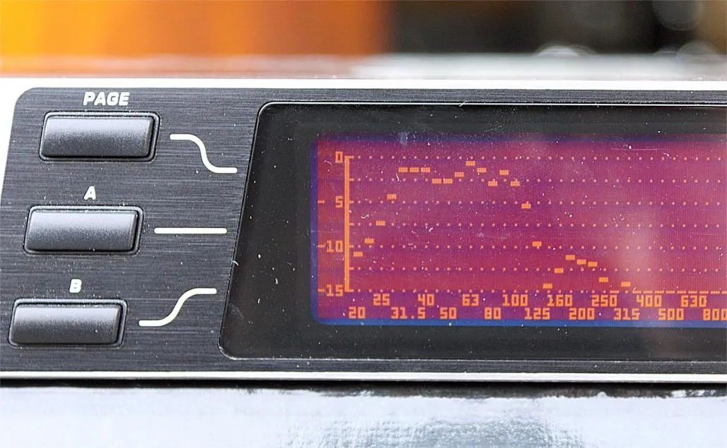

    Ja gemessen.
    Hier ein Bild des Inneren:
    Drin ist ein Beyma-Treiber:
    http://www.beyma.com/getpdf.php?pid=21SW1600Nd
    Wir waren bei Beyma selbst und haben dort vor Ort gemessen:
    Ein Bild der Messung am Analyzer:
    Signal Auftrennen macht der DCX.
    Entzerren ist im DCX schon als Preset drin.
    Einmessen muss ich (wenn die PA vom "Örtlichen" stimmt) nur noch den Pegel von Hornsub zur "Örtlichen-PA".
    Interferenzen vermeide ich, indem ichs neben die Subs der "Örtlichen-PA" stelle.

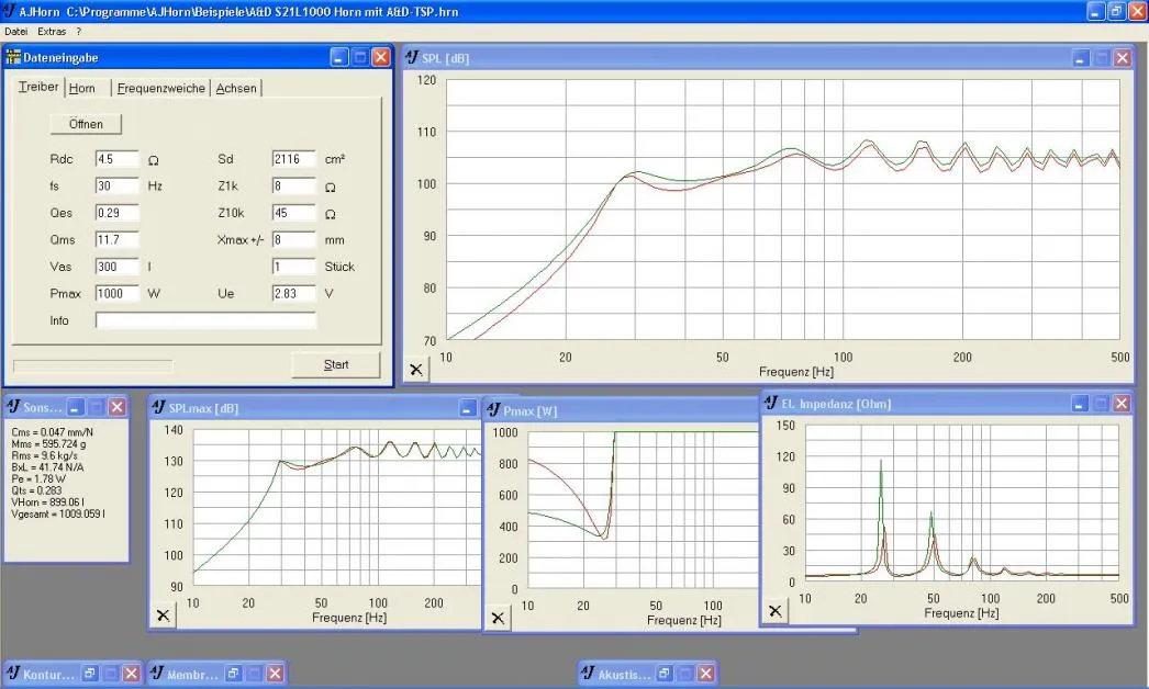

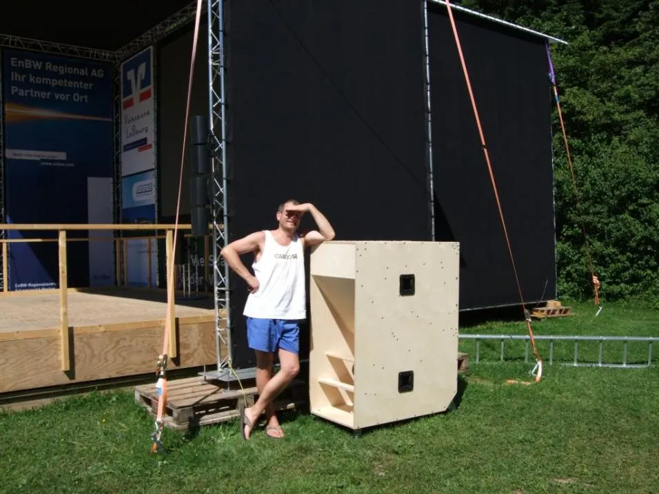

    Vor allem wird der örtliche Dienstleister da nicht wirklich mitmachen und dem Veranstalter wird das wohl auch missfallen, wenn du da dann noch anfängst rum zuwurschteln. Das wird eher dann so enden, als dass man dir nahelegt entweder darauf zu verzichten oder die verzichten auf dich.
    Vor allem aber, da ein Hornsub nicht so tief geht, vor allem nicht, wenn da nur ne handvoll rumsteht.
    Ob der mitmacht sehe ich nach dem Telefongespräch.
    Man legt mir "gar nix nahe" und man verzichtet auch nicht auf mich, denn derjenige der die Feuerspeier-Hardware hat ist mit der Stadt praktisch "verheiratet".
    Doch dieser Hornsub geht so tief.
    Hier die Simu vom Bau damals:
    Treiber ist 21 Zoll.
    Und hier im Real Life.
    Der Typ ist der Bekannte und der ist 1,92m Gross.
    Gruss
    Andreas
