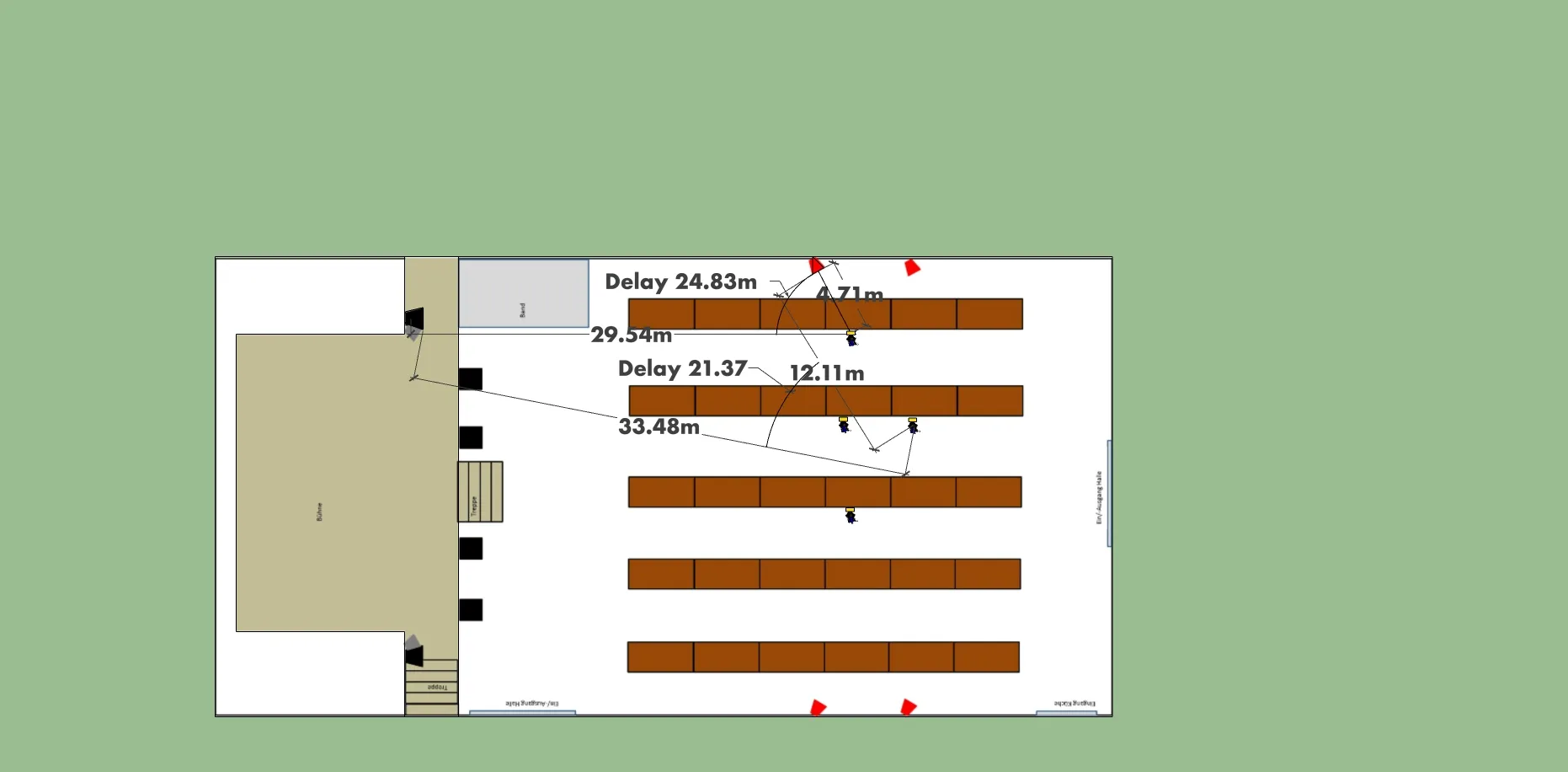

    • 24. Dezember 2017 um 03:27
    Zitat von Carras
    Seine Tendenz ginge in Richtung -> Delay von den Seitenwänden aus.
    Ja das kann man so machen, ist dann halt kacke!
    Also ich werde mal versuchen das etwas mehr technisch als emotionell zu erklären.
    Dazu habe ich mal Deine Zeichnung runtergeladen und sie mal in Sketchup etwas auf Massstab gebracht.
    Ich bin mal von einem Handball Feld ausgegangen. Aber tendenziell ist die Halle ja eher größer. Vor allen Dingen in der Breite.
    Dann habe ich mal stumpf bei zwei Positionen die Abstände gemessen. Und zwar nur bei zwei. Im Prinzip musst Du das für jeden Sitz machen.
    Wenn Du die beiden Werte vergleichst wirst Du feststellen das eigentlich die beiden Positionen unterschiedliche Delayzeiten brauchen.
    In meinem kleinen Beispiel hier sind das 3,43 Meter. Das klingt erstmal nicht nach viel.
    Wenn Du aber jetzt mal auf die Zahl schaust stellst Du fest das ist die Wellenlänge von ca 100Hz. Es sind auch ca 10MS Unterschied. Da hört man jetzt zwar noch kein klappern, aber der Sound ändert sich eben auch. Durch entsprechende Ausloeschung und Addition.
    Der Witz ist das man bei Delays von der Seite nie und nirgends den richtigen Wert eingestellt bekommt. Also 100 Prozent Fehlerrate.
    Das nächste Problem was Du selbstverständlich noch hast ist das Stative von Haus aus sehr niedrig sind. Wenn Du jetzt also versuchst mit dem Stativ in die Mitte zu kommen, und wir von 15 meter Entfernung ausgehen, reden wir von 24db Pegelverlust.
    Wenn Die Box dann dort noch gut 85dba schaffen soll muss sie ja an der Seite schon mal 109 dba machen. Das ist dann aber schon sportlich für die ältere Dame die am Rand sitzt.
    Viel besser ist es die Delays mittig unter die Decke zu hängen und nach unten zeigen zu lassen.
    Dann hat man eine gleichmäßigere Ausleuchtung und die Delayzeiten bleiben konstant.
    Das doofe beim Ton ist halt das man eigentlich nicht verhandeln kann. Box an der falschen Stelle = schlechter Sound. Du must Deinem Vorstand nur sagen das Ton im Prinzip das gleiche wie Licht ist. Wenn man die Box ( Lampe ) nicht sieht, hört man sie auch nicht.
    Und Fotos mit Licht von der Seite sehen auch gruselig aus!
