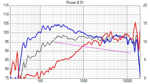

    ...ich habe nochmal etwas dran gemacht und diesmal praktisch nur auf den Energiefrequenzgang (bnlaue Kurve, rechts) geschaut. Jetzt ist er praktisch glatt, aber mit der Trennfrequenz musste ich ~200 Hz runter. Nun gut.

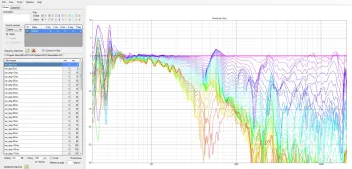

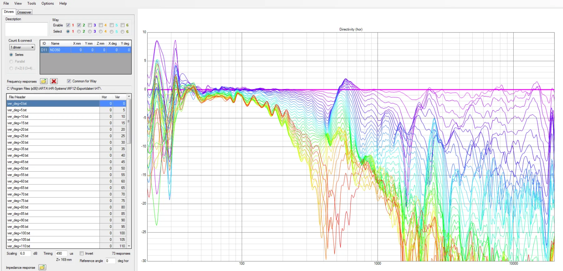

    Die ~500 Hz-Nase korreliert in etwa mit der Schallwandbreite von 360 mm (halbe Wellenlänge von 500 Hz sind etwa 34,3 cm). Jetzt aber bitte keinen übergroße Zahlenrechengenauigkeitanspruch anlegen :D

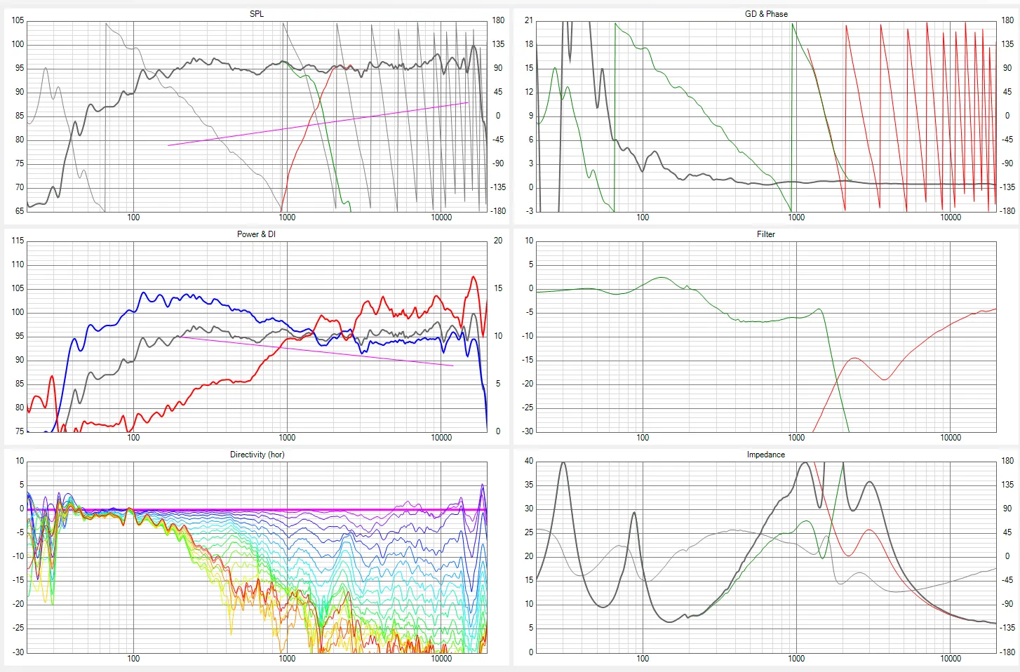

    Die Weichensimulation habe ich - zumindest in groben Zügen - fertig.
    Mit einem 24 dB Tief- bzw. 18 dB-Hochpassfilter und einem Saugkreis für den Hochton kommt man ganz passabel hin. Bei ~16 cm mechanischem Versatz der Schallentstehungsorte sind die Phasenverläufe im Trennfrequenzbereich okay, aber nicht perfekt.
    Was sieht man hier (von links oben beginnend)?
    - Frequenzgänge der Einzelwege sowie die Summenverläufe von F-Gang und Phase
    - Phasenverläufe der Einzelwege sowie Gruppenlaufzeit (in ms)
    - aufsummierter Energiefrequenzgang sowie kugeloberflächenbezogener Directivty Index
    - elektrischer Filterverlauf der Einzelwege (hier sieht man z.B. das Überschwingen des Tieftonfilters im ~150 Hz-Bereich durch die kapazitive Komponente der oberen Impedanzsspitze des 12"ers im Gehäuse)
    - Abstrahlverhalten (wird später noch etwas ausführlicher dargestellt)
    - elektrische Impedanz der Einzelwege und der Summe sowie die elektrische Phase (grau im Hintergrund)
    Mit einem passiven Allpassfilter könnte man das insgesamt noch wesentlich schöner gestalten, aber ob das dem Preis- und Anwendungsrahmen einer 12"/1"-Kiste mit grenzwertigem Laufzeitversatz (also <20 cm) angemessen ist, wage ich mal anzuzweifeln. Die Verbesserung für die vertikale Abstrahlung ist in der Simulation jedoch sehr deutlich... oder man verwendet besser gleich ein günstiges 2-Kanal-Endstufenmodul mit DSP :-).

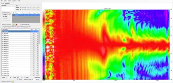

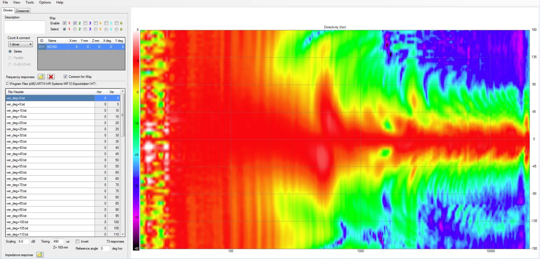

    Die Simulation des Richtverhaltens ist hier - im Gegensatz zu oben - mit Daten mit 5° Winkelauflösung gefüttert. Man sieht die Darstellung per Isobarendiagramm bzw. per Null-Grad-normalisierter Liniendarstellung. Das vergleichsweise große 1"-Horn passt ganz gut und es gibt keine größeren Sprungstellen. Nicht schön ist die Aufweitung um die 2,5 kHz, die man in beiden Ebenen sieht. Müsste ich nochmal mit den Messungen des freistehenden Horns vergleichen. In jedem Fall ist der sich so ergebende Energiefrequenzgang (blaue Kurve, obige Sammeldarstellung) zwischen 1,5... 3 kHz viel zu unruhig.
