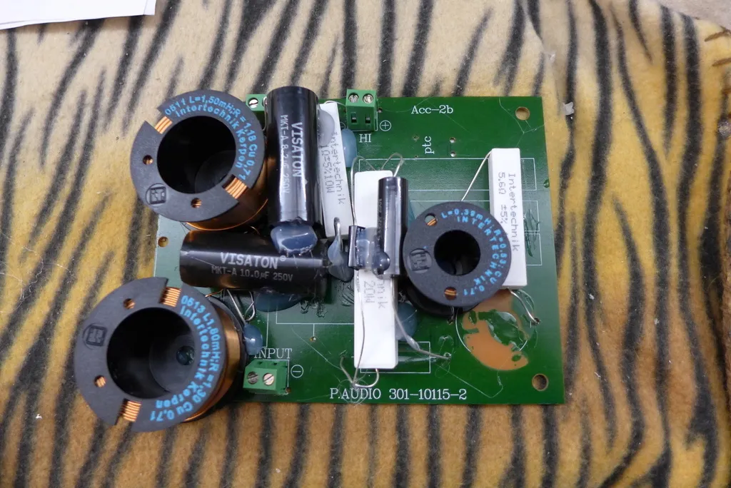

    Es hat sich mal wieder bewahrheitet wer billig kauft zweimal die von Intertech gelieferten Kondensatoren entsprachen nicht 100% den bestellten Kapazitäten die +/- 5% haben die recht großzügig ausgelegt da war ich schon recht skeptisch ob das so passt.
    Na lange Rede noch mal Geld in die Hand genommen Visaton Kondensatoren bestellt die 100% den Vorgaben
    entsprechen ohne +/- 5 % und siehe da das Ergebnis kann sich hören lassen.
    Zur Referenz Box ( mit waveguide) ist die neue mit Horn etwas Lauter genau das war das Ziel für etwas größere Räume wo man etwas mehr Wurf braucht.
    Messen werde ich die Box im Tonstudio hier in der Nähe der hat auch einen Schall dichten Raum und mit der Referenz Box vergleichen.
    In meinen Hobby Bastel Keller sind da zwar die Frequenzen um die 2 Khz immer noch minimal zu kräftig lässt sich aber einfach über meine DJ Software um 2db absenken kann da für jeder Box ein Preset erstellen.
    Sicherlich ist das dann in anderen Räumen wieder völlig anders.
    Nicht lachen früher wurden die Weichen auf ein Stück Brett verbaut aber sie erfüllt Ihren Zweck.
    Man muss dann halt nehmen was man da hat ;)
      • 94,86 kB
      • 1.024 × 684

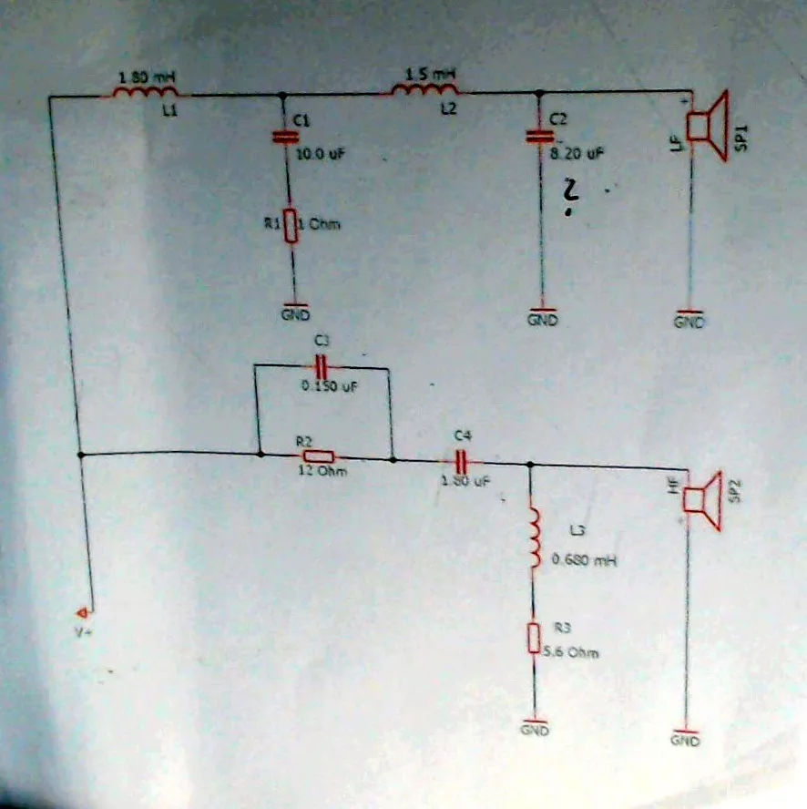

  • Kleines 8er Topteil mit 18 Sound Bestückung bekomme den HT nicht in den Griff
    • Hartmut Colberg
    • 6. Dezember 2018 um 22:14
    So habe jetzt eine Weiche wie von null ahnung im Link nach gebaut.
      • 46,99 kB
      • 886 × 888
