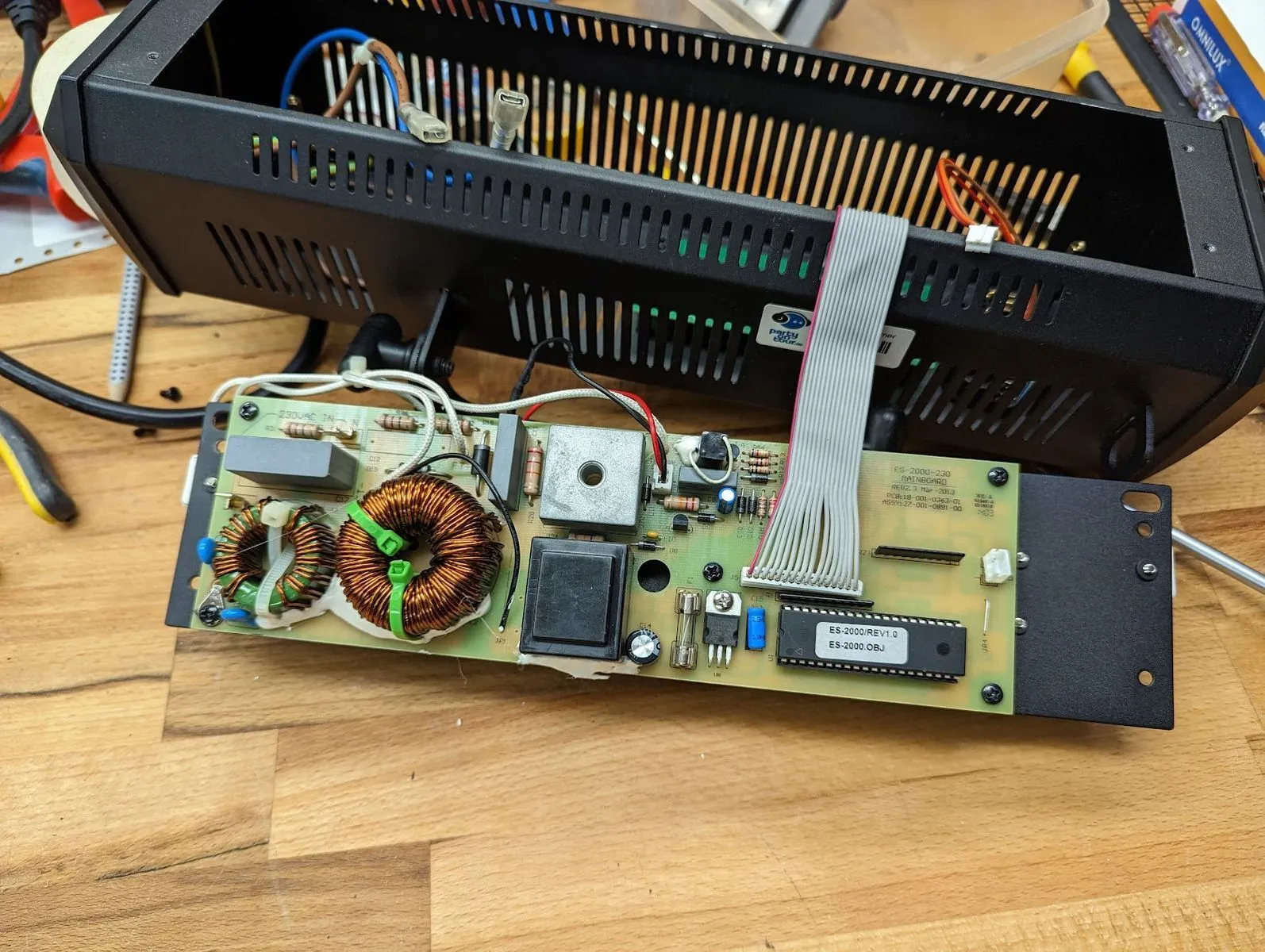

    Ich habe heute mal einen Blick rein geworfen und war arg überrascht angesichts der vorgefundenen "überschaubaren" Schaltung- Hätte ich mir jetzt etwas anders vorgestellt - Gibt ja gar keine dicken Elkos an Bord.
    Immerhin haben die beiden Kondensatoren alle einen großzügigen Entladewiderstand, so dass man Angst vor unliebsamen Überraschungen haben muss wenn der Stecker draußen ist :)
    Das Interessante aber: Auf einmal funktioniert das Teil wieder 8)
    test: Wie viele (funktionierende) hast du denn noch?

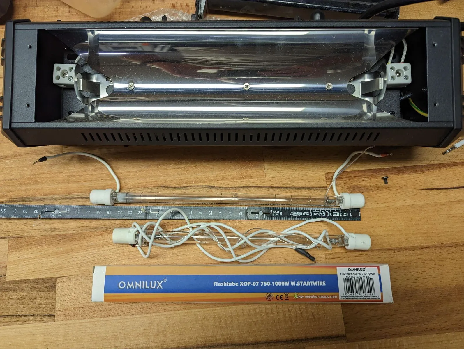

    Hi! Danke für die zahlreichen Antworten. Ok, dann war meine Verwirrung wohl begründet, es ist tatsächlich ein exotisches Leuchtmittel und kein XOP7.
    Beim Check habe ich jetzt auch festgestellt, dass das originale Leuchtmittel aus dem defekten Strobe intakt ist. Somit hat das Gerät also einen weg.

    ich habe ein Botex Energy Strobe 2000 mit defektem Leuchtmittel. Auf dem Gerät und in der Anleitung steht nicht welches Leuchtmittel da rein gehört. Im Internet habe ich mehrfach XOP-07 gelesen, eine solche habe ich auch hier, aber die ist zu kurz!
    Die originale "Birne" ist 27cm lang, die XOP-07 nur 24cm.
    Was für ein Leuchtmittel brauche ich denn da?
