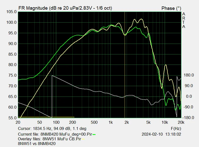

    Der Buckel und Einbruch deutet sich an Ja. Allerdings ist der Buckel weniger stark ausgeprägt und der Einbruch kommt etwas früher.
    Zitat von ralle14
    Hier eine Vergleichsmessung des 8NMB420 in einem bedämpften 8"/1" BR-Gehäuse mit Port auf der Rückseite, kombinierte Groundplane- und Freifeldmessung:
    Ist das von deiner Konstruktion mit dem 042?

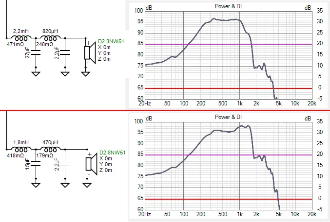

    Wenn du einen angepassten Tiefpass auf den F.G. legst ist die akustische Trennfrequenz doch genau da wo sie hin gehört.
    Ja, ich kriege damit aber nix gebaut. Wenn ich mich an der Limbo8 Weiche orientiere, verstärkt sich der Buckel vor dem Einbruch. Danach fällt der extrem ab und der zweite Buckel wird zu einem Plateau, allerdings 20 dB leiser.
    Bildchen aus VituixCAD. Unten ist die Limbo8 Weiche, oben mein Versuch.
    Ich frage mich aber, warum ich den Buckel habe. In der Limbo scheint der nicht zu sein.

    ich suche ein paar Tipps zu meinen Messungen.
    Ich habe vor eine kleine 8/1 Kiste zu bauen, habe Messungen mit dem 8NW51 und dem 8NMB420 und einen Einbruch bei 1,8 kHz, den ich nicht nachvollziehen kann. Aufbau Beschreibe ich am Ende.
    F-Gang der beiden im gleichen Gehäuse übereinandergelegt:
    Ihr seht den Einbruch bei 1,8 kHz. Der Buckel davor macht mich ebenfalls stutzig. Der 8NMB420 ist ja im Datenblatt sehr sauber.

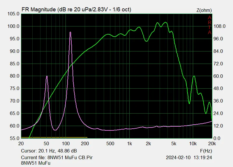

    Vom NW51 habe ich mal die Impedanz mit reingenommen.
    Das Gehäuse ist innen mit Noppenschaum ausgekleidet, in der Mitte (zwischen Horn und Bass) liegt eine Matte Fibsorb 50.

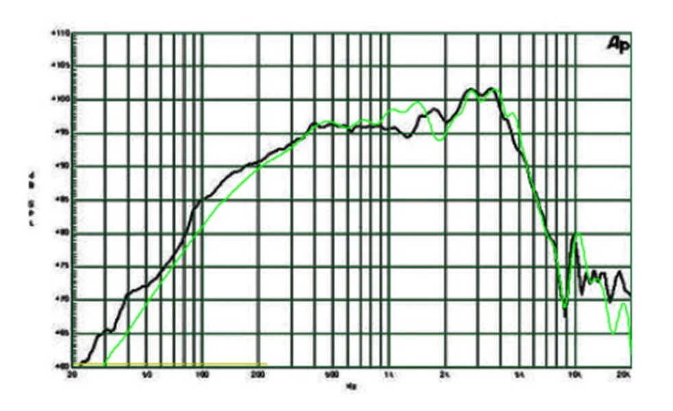

    Der F-Gang unterscheidet sich doch von den im 8NW51 Datenblatt, ich habe das übereinandergelegt (die obige Messung des NW51):
    Quelle Original: https://www.bcspeakers.com/en/products/lf…0/8/8nw51-8.pdf
    Der Pegel passt, die Faxen oberhalb von 2 kHz passen auch.
    Aber die Frage: Was passiert zwischen 900 Hz und 2 kHz? Soll das mit der Breite (221 mm) zusammenhängen?
    Aufbau:
    Box auf Stativ, mindestens 1 m Abstand zu reflektierenden Flächen, Mikrofon in 1 m Abstand, kalibrierte 2-Kanal Messung.
    Die Box:
    Breite: 221 mm (780 Hz, 1.6 kHz)
    Höhe: 450 mm (762 Hz, 380 Hz)
    Das Gehäuse hat eine 5-Eckige Grundfläche (MuFu), die Seiten sind parallel aber unterschiedlich tief, die Schrägen treffen sich ungefähr in der Mitte.
