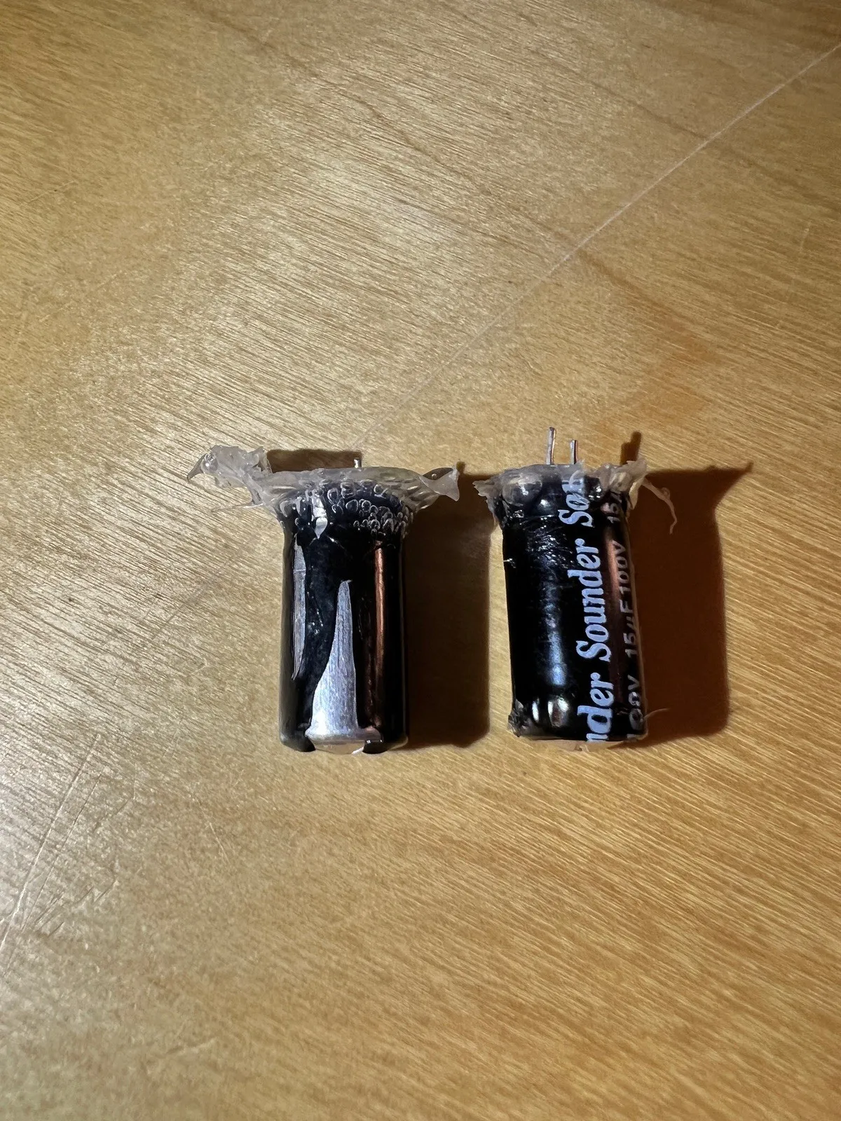

    Um euch kurz auf den aktuellen Stand zu bringen: die Weichen sind repariert, die Satelliten funktionieren wieder!
    Ich war heute beim besagten Fachbetrieb (klangmeister.de) hier in Lemgo.
    Dort haben wir 1 1/2 Stunden die Satelliten auseinander gebaut/getestet. Es hat sich herausgestellt, dass zwei Komponenten auf den Frequenzweichen defekt waren. Einerseits ein Elko und andererseits eine kleine Glühlampe (dient als Sicherung).
    Die defekten Elkos wurden gegen höherwertige getauscht und die defekten Glühlampen überbrückt. Dadurch dass die neuen Elkos besser (ca. drei mal so groß) sind, braucht es die Glühlampen nicht mehr.
    So habe ich es zumindest verstanden. 😅
    Auch meinte der gute (und übrigens sehr nette) Mann, dass dieser Defekt nicht durch den Transport entstanden sein kann, sondern durch Überlastung.
    Also hat der Verkäufer entweder wissentlich die defekte Anlage als funktionierend verkauft (er sagte im September hätte sie noch fehlerfrei funktioniert) oder sie beim letzten Einsatz verliehen und vor Verkauf/Versand nicht mehr getestet.
    Anyway - jetzt läuft alles und in unserem Keller hat's heftigst Musik (heute noch kurz bei drei Bier mit meiner Freundin und ein paar Hiphop/Reggae/Dub-Songs getestet)! 😅😬😂
    Edit: Thema kann als [gelößt] markiert werden! 👍🏻
    Edit 2: gekostet hat mich das Ganze nun 55,- Euro. 45,- (sehr kulant 1/2 Arbeitsstunde) Arbeitslohn und 10,- für die Kaffeekasse.
