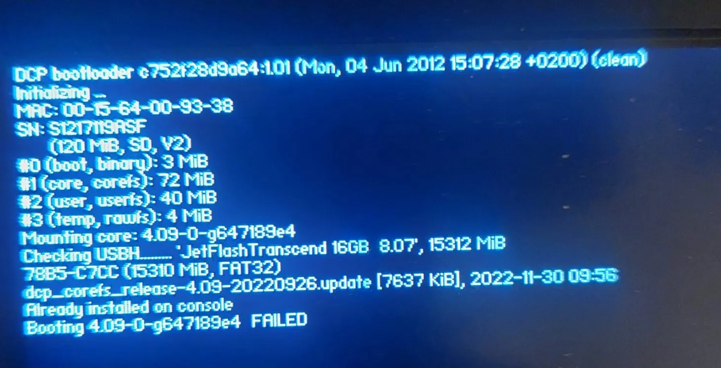

    So mal ein kurzes update. Pult noch nicht geöffnet, Sohn hat erst am WE Zeit. Aus Langeweile Stick nochmal formatiert. USB Button gedrückt gehalten...siehe da...Stick wird erkannt. Aber dann kam diese Fehlermeldung : siehe Bild. Mich schon gefreut und gedacht, spiel ich ein älteres Update auf.
    Von wegen, Stick erneut formatiert und ein älteres update kopiert. Stick wird wieder nicht erkannt. Himmel nochmal.
    Teil2: Update hat jetzt doch funktioniert, aber auf 2.05. Läuft alles.
    Aber es will kein Update machen auf neuere Versionen, angefangen mit 3.0 usw.UND ja nur das Update auf dem Stick.
    Habe dann mal Songs auf den Stick gezogen und auch aufgenommen...Stick läuft einwandfrei.
    Nur updates gehen nicht.
    Alle Varianten ausprobiert...ohne USB Button..mit USB Button...nix.
    Es fährt ganz normal hoch und läuft auch Stabil.
    Warum es nicht updaten will erschließt sich mir nicht.
    Teil3: Läuft jetzt stabil auf 4.09.
    Das man die Samplerate ändern muss auf 44.1 falls er nicht updaten wil, muss man auch erstmal drauf kommen.
    Hatte diesen Tip gefunden bei Sweetwater.
    Wer lässt sich sowas einfallen???

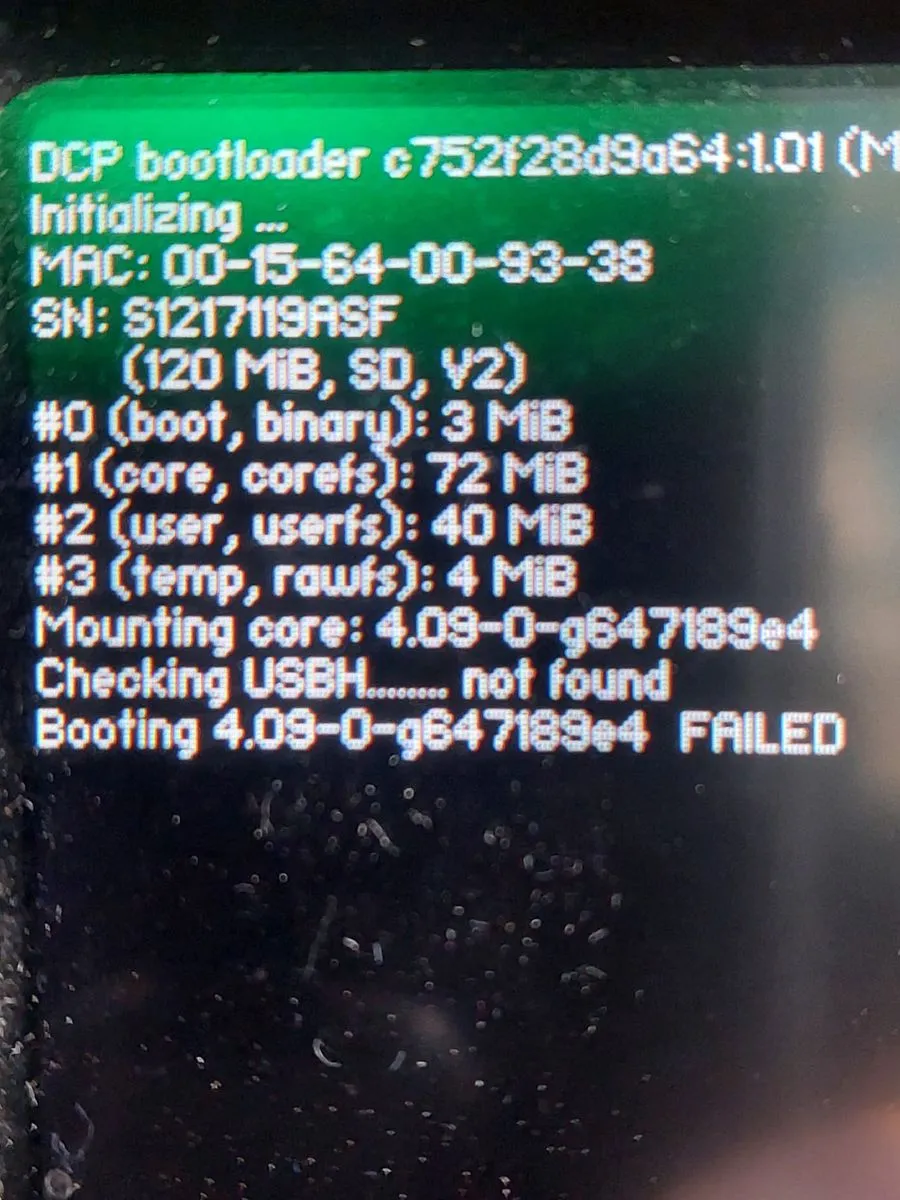

    Das mit dem Stick und dem Update Prozedere wiess ich alles. Pult lässt sich zu nix überreden. Factory Reset geht ja auch nicht. Einschalten , dann kommt sehr schnell die Fehlermeldung und es passiert nix mehr. Auch wenn du den View Button drückst vorm einschalten. Was wäre denn wenn die interne SD ne Macke hat? Kann man die dann neu beschreiben mit der firmware?
  • X32 Error, kennt das jemand?
    • Freakpedda
    • 13. Februar 2023 um 15:46
    Hallo Wurst Werner, alles schon gemacht. Fehlermeldung bleibt die selbe. Der Stick (verschiedene probiert) zeigt kurz an das er Strom bekommt, blinkt aber nicht das er gelesen wird. Welche SD Karte meinst du. Dieses Pult hat das USB Interface und nicht das x live. Oder hat das intern noch ne SD Karte?
    • Freakpedda
    • 12. Februar 2023 um 16:59
    m
    Moin Kollegen, jemand das schon mal gesehen? Pult lief am Vortag ohne Probleme. Kollege hat das dann in seinen Sprinter geladen und über Nacht ( -5 Grad ) im Fahrzeug gelassen. Hat das am nächsten Tag aus dem Fahrzeug geholt und direkt Strom dran und angeschaltet. Das war alles was noch auf dem Display kam. Factory reset geht nicht ( Scene undo halten und Power on), auch Firmware update nicht ( view USB halten und Power on). Jemand eine Idee?
