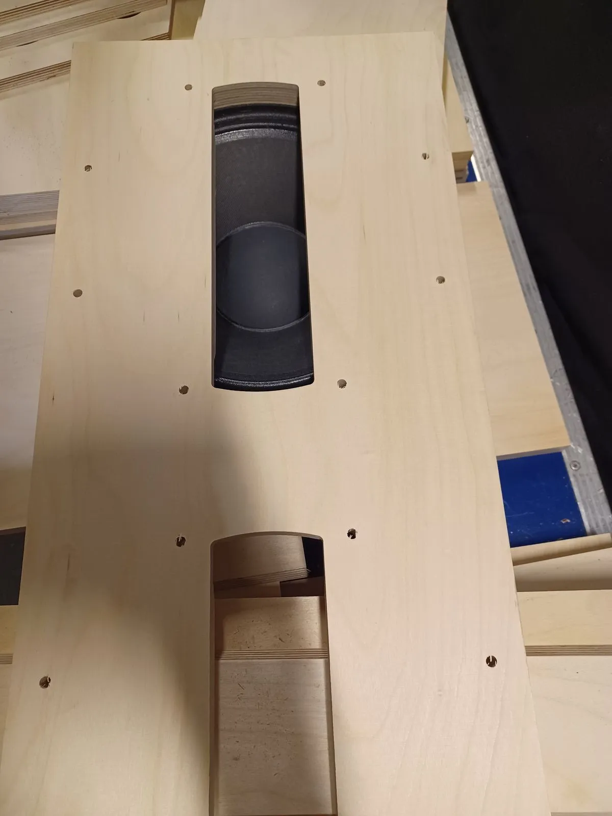

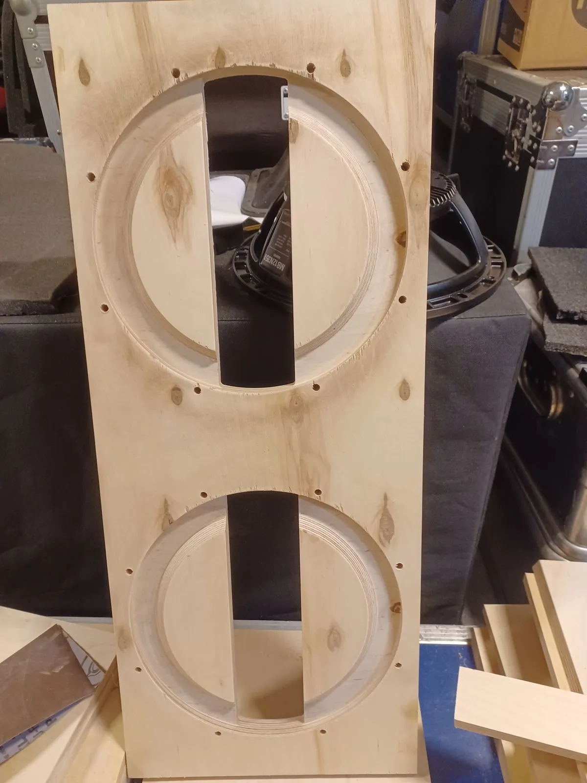

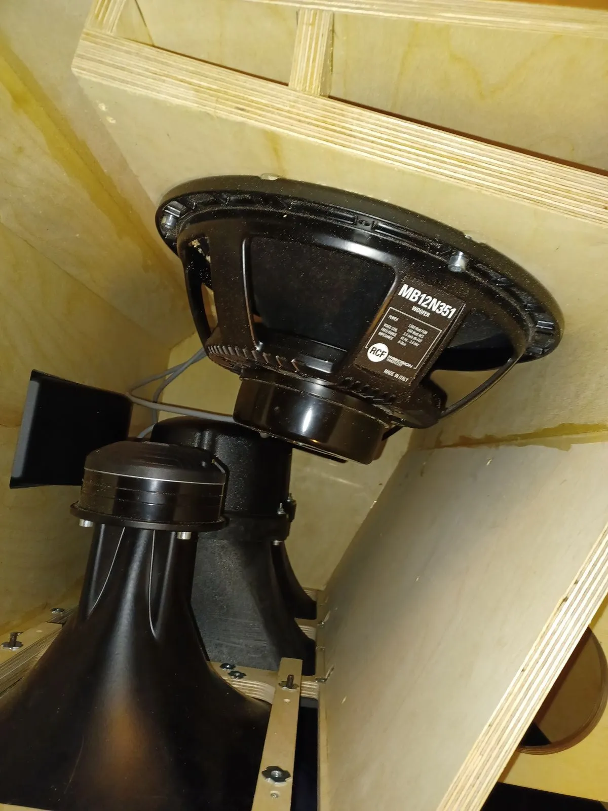

    Ein Bild aus der frühen Entwicklungsphase, Schwingspulen exakt in einer Linie.
    Spielen soll das mit dem hier: OTHorn mit 18s 21NLW9600.

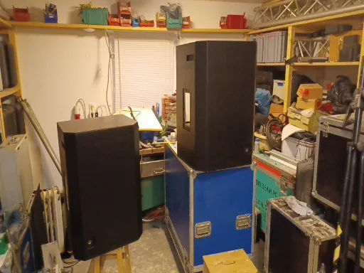

    So, betriebsbereit, diese Woche wird das Wetter hier wohl ganz nett, mal sehen, was die Nachbarn so aushalten. Aber für ein paar REW-Messungen wird es wohl reichen.

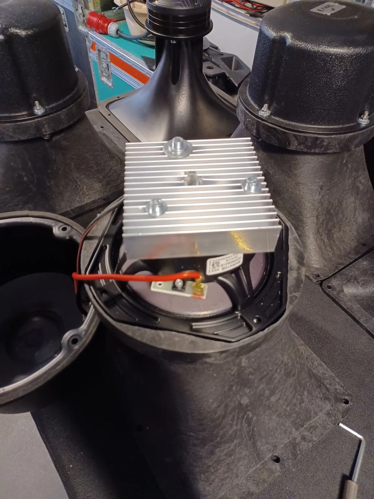

    Werde sicherlich noch Sensoren an verschiedenen Stellen montieren und dann messen, aber der RCF hat sich nicht merklich erwärmt, die Mitteltöner haben einen Kühlkörper 100x100x30mm bekommen, wir schauen mal.

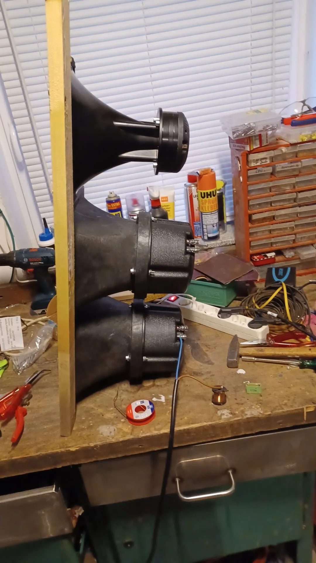

    Ja, das mit dem Horn war nicht ganz so einfach, man findet bei Alibaba (Kuangwu Foshan Audio Equipment) eine sogenannte JH5823 suit, ich habe auch erst später erfahren, dass man in diesem Paket die Kunststoffteile anbietet, die man beim Bau von Martin W8C benötigt, das 1"-Hörnchen habe ich einfach abgesägt.
    Erstaunlich fand ich, dass es ganz sauber bis 300Hz runter lädt und oberhalb von 4kHz extrem steil abfällt, mit 0,47mH und 15µF ergibt sich mit dem 6NM410 ein aalglatter Verlauf.

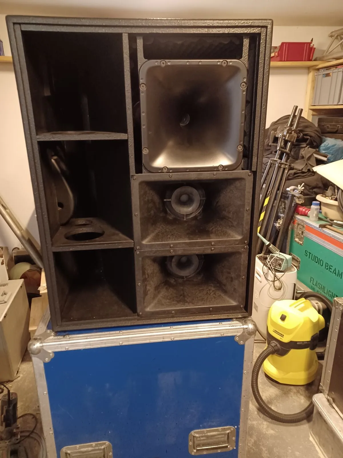

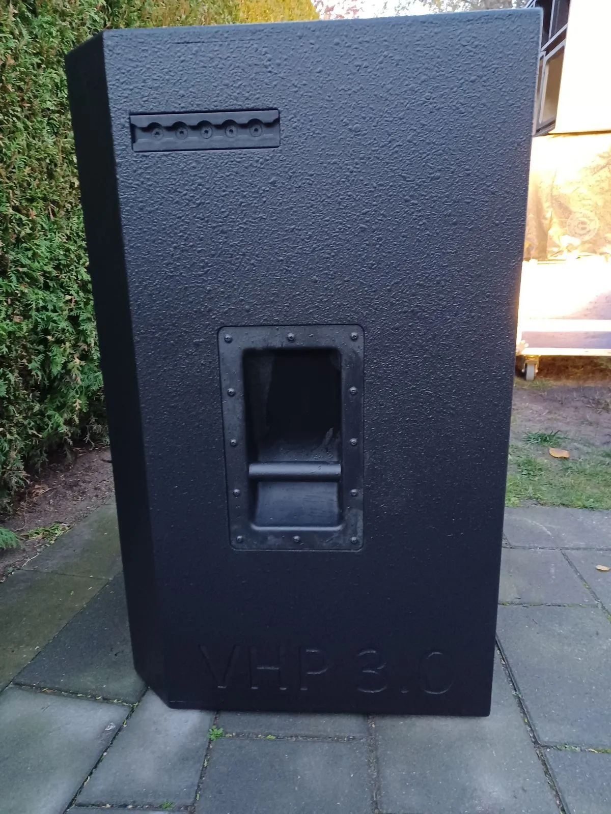

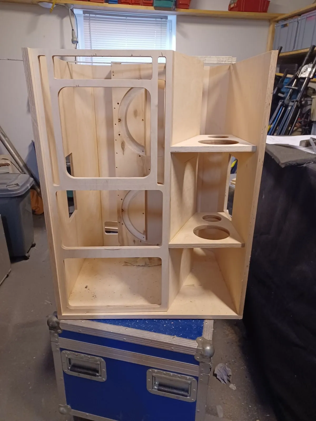

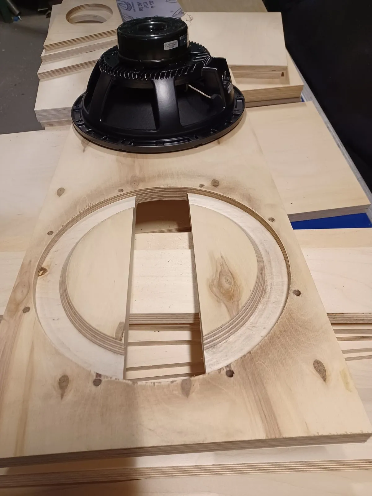

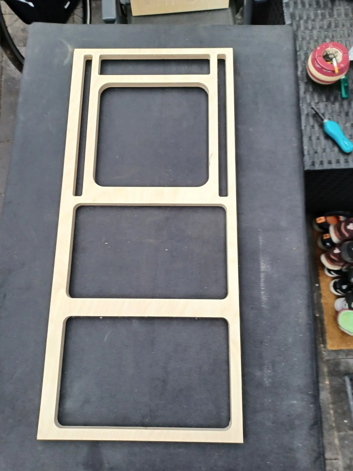

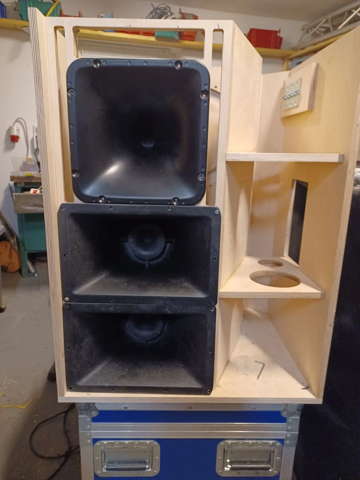

    Hier mal als Idee vorgestellt, inspiriert von KV2 VHD 2.0 und der PM60 (oder auch PM90, Peter Morris) aus entsprechenden amerikanischen Foren.
    Messungen sind soweit abgeschlossen, aktiv getrennt bei 350Hz, passiv bei 2800Hz. Passivweiche besteht aus fünf Bauteilen, alles sehr gutmütig.
    80x60x49cm, 45Kg,
    Mitteltonhorn ist das Martin Audio aus der W8CT bestückt mit 18s 6NM410, Hochtöner 18s NSD1480N mit XR1464, Tieftöner ist RCF MB12N351.
    Wer also große Zelte mit einem Top pro Seite versorgen möchte, wäre das wirklich eine Alternative.
    Geht linear bis 100Hz, mit Controller gehen 80Hz locker, spielt super mit 21" Tapped Horn.
