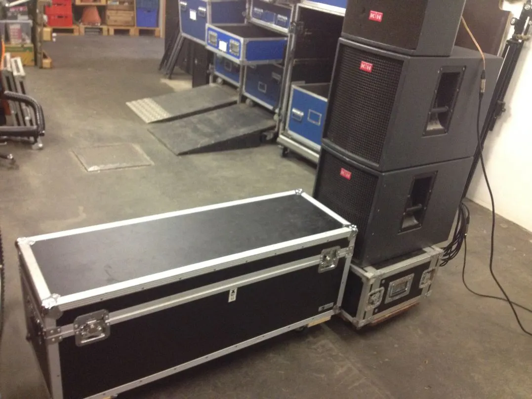

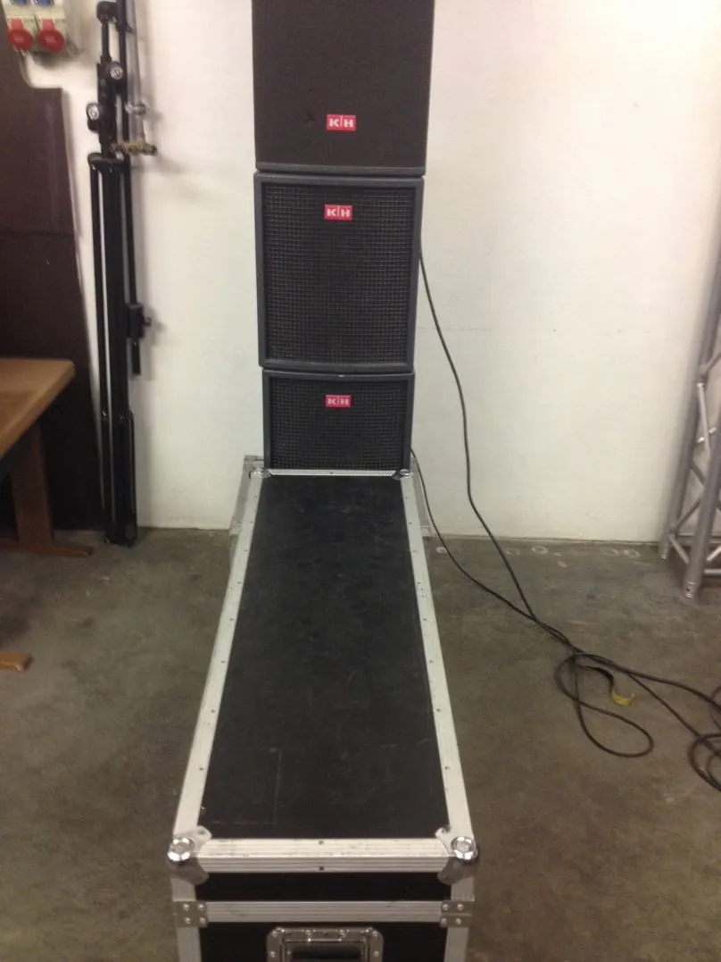

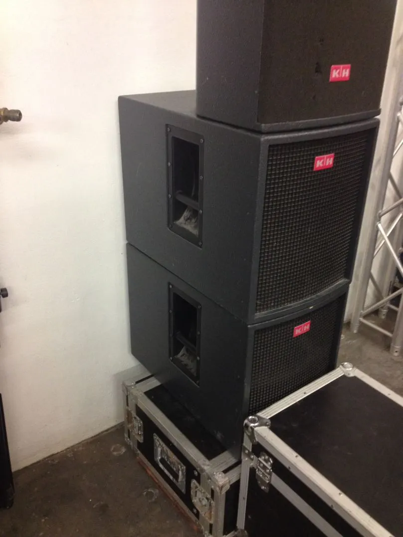

    Hatte bisher einer Zeit und Muße das jetzt mal reell und in der Praxis nachzumessen? Nein? Ich schon, daher hier mal meine Ergebnisse zum weiteren verifizieren.
    Aufbau kann man den Bildern entnehmen.
    Gemessen wurde mit iPhone und einer App der Hörakustikervereinigung zum Thema Lärmschutz. Letztendlich auch egal und das ganze dient nur als Schätzwert, also darf man keine Wunder erwarten.
    Das gute iPhone liegt dabei auf dem hinteren Ende des Rollcontainers. Am anderen Ende befand sich der Bass und es wurde ein Abstand zum Bass von Faustbreite eingehalten, so dass so weit es geht kein Körperschall übertragen wurde.
    Damit sollte der Abstand Messmikro zu Quelle immer innerhalb sehr geringer gleich.
    Der/Die Bass/Bässe standen auf einem kleinen Rollrack, so dass das ganze einfacher verfahrbar ist.
    Gemessen wurde nun mit ein paar m Abstand zur Wand. also nur mehr oder minder eine Begrenzungsfläche.
    Eingepegelt wurde das ganze auf ca. 88 dB Ablesewert mit rosa Rauschen, Bass wurde bei 100 Hz getrennt, alles linear.
    Warum 88 dB? Damit liege ich über den Nebengeräuschen, so dass diese nicht mehr weiter bei der Messung stören könnten, aber noch unterhalb der Messobergrenze, eben im oberen Drittel des Schätzeisens. Das sollte der Genauigkeit hier genüge tun.
    Dann wurde der Bass an die Wand gefahren. Beim Verfahren fiel ein Pegelgewinn laut Ohren auf, nicht viel, aber wahrnembar. Als Differenz wurden ca. +3 dB mit dem Schätzeisen gemessen.
    Nun das ganze wieder von der Wand weg und es wurden wieder ca. 88 dB gemessen, also Ausgangswert.
    Nun den zweiten, identischen Bass darüber dazu (Parallelbetrieb). Messdifferenz hier +6 dB, wie zu erwarten war. Doppelte Membranfläche bei annährend doppelter Leistung (was die Endstufe ja infolge der Impedanzhalbierung dann abgibt).
    Das ganze war auch sehr gut per Ohr zu hören.
    Der Unterschied zwischen zwei Bässen und der zusätzlichen Begrenzungsfläche ist in jedem Fall hörbar, bei Verdopplung der Bässe um einiges deutlicher als nur mit der weiteren Begrenzungsfläche.
    Das ganze habe ich dann nochmals mit einem 18er Bandpass wiederholt (nur die Begrenzungsflächenmessung). Auch hier wurden um die +3 dB bei der zusätzlichen Begrenzungsfläche ermittelt. Ebenso konnten meine Ohren einen entsprechenden Pegelgewinn verbuchen.
    Ist jetzt nicht wirklich Profilike, aber für einen Schnellschuss aus der Hüfte zeigt sich eben
    +3 dB pro Begrenzungsfläche
    +6 dB bei doppelter Membranfläche und doppelter eingespeister Leistung.
    Soviel jetzt mal zur Praxis. Bin mal gespannt, was ihr da so messt.
