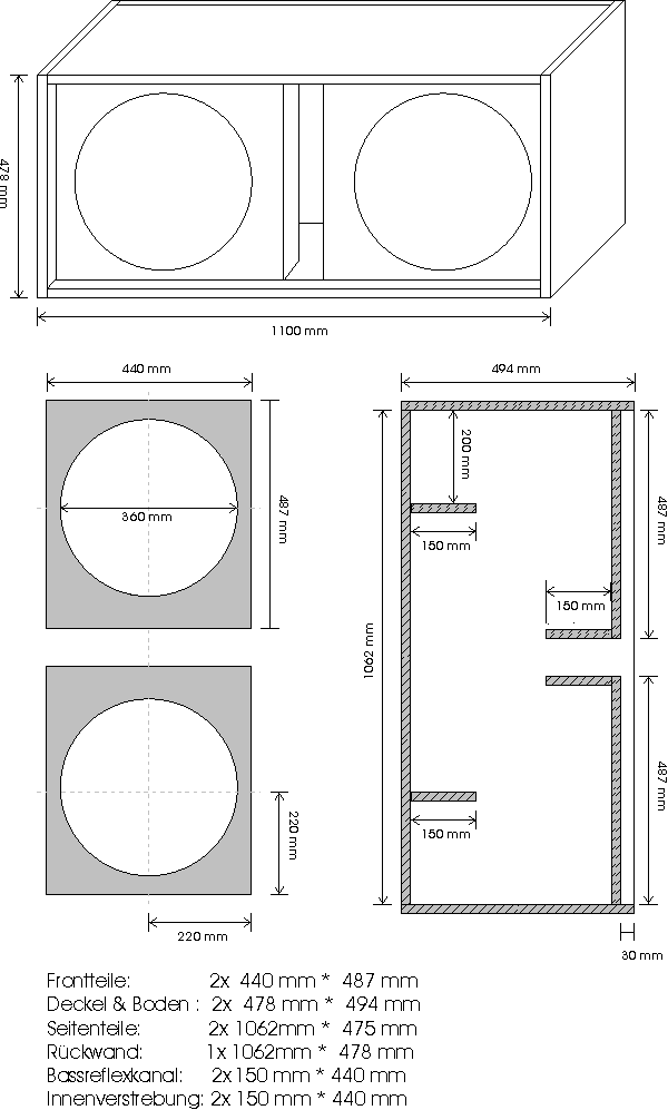

  • 2x15" Bässe sekber bauen, Umbauen
    • VOYAGER
    • 13. Juni 2020 um 11:13
    Meine Bestandskisten sind Direktstrahler mit einem nicht berechneten Bassreflextunnel.
    Von daher, sehen nett aus - bringen nur nichts.
    Der Plan ist / war:
    Die Kisten ausräumen und dann nach dem Bauplan ( siehe oben ) wieder aufbauen in der Hoffnung, das die Teile dann auch Druck machen.
    Jetzt bitte keine Vorschläge wie , dann mach sofort 18" rein oder ähnlich.
    Holz und Zeit wäre vorhanden , alles weitere kostet nur Geld und das soll es nicht.
    Einfach das vorhandene optimieren.
    • VOYAGER
    • 11. Juni 2020 um 12:22
    Hallo Jürgen und erstmal DANKE für die Antwort.
    Verbaut sind die 15" Kappa, neuere Version und der Bauplan ist nicht auf diese Chassis ausgelegt worden, ich sage ja, vollkommen falsch gebaut.
    Die Aussenabmessungen der Gehäuse kommen denen auf dem Bauplan recht nahe, bis auf ein / zwei Zentimeter.
    Daher jetzt der Gedanke die Gehäuse zu ändern, was für mich einfach wäre um dann die Boxen noch nutzen zu können.
    Den Boxenbausatz kann man auch komplett kaufen ( kein Intresse daran ) und in dem Angebot werden zu den Boxen der 15 " KAPPA LF Speaker angeboten.
    Daher die Frage, ob mein "normaler" Kappa in den Gehäusen auch etwas mehr Druck macht.
    Das Problem mit den Bässen ist bekannt ( Phasenauslöschung, etc. ), was in diesem Fall jetzt aber nicht das Problem ist.
    Wen die vorhanden Bässe alleine laufen, merkt man schon , das dort viel mehr Druck kommen könnte.
    • VOYAGER
    • 10. Juni 2020 um 11:27
    Ich habe schon länger vier Bass Boxen mit jeweils 2 x 15 " Eminence Bässen im Lager stehen.
    Die Boxen wurden damals von einem Kollegen Qualitativ gut gebaut, leider aber falsch berechnet.
    Sie wummern ordentlich vor sich hin, bringen aber keinen Druck nach aussen, trotz relativ kleiner Reflexöffnungen.
    Jetzt habe ich im Netz folgende Anleitung für eine 2 x 15 " Box gefunden : ( siehe Anhang )
    Meine Kisten haben die gleichen Abmessungen und ich überlege ob ich nochmal die Säge ansetze ...
    Lohnt sich das ?
    So wie sie jetzt da stehen bringen sie nicht viel, bzw. verkauf in Einzelteilen.
    Einsatzzweck ist ab und zu mal etwas Party, bzw. ein / zwei kleinere Livekonzerte in verbindung mit weiteren Bässen.
    Schonmal Danke für eure Einschätzungen!
