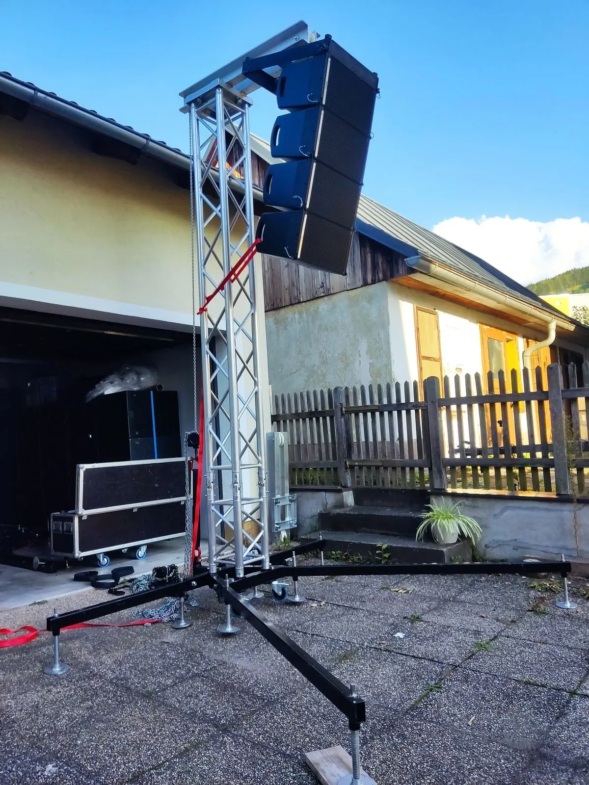

    • 27. September 2023 um 14:05
    Zur Info vorweg - das war ein Probeaufbau in meiner Einfahrt, falls etwas so nicht sein darf, war eben bei keiner Veranstaltung.
    Ich habe mir zwei Truss PA Tower gekauft mit 5m und Standsicherheitsnachweis und allem drum und dran.
    Ich kann ihn auch kleiner mit ca 3.5m aufbauen und brauche ihn so demnächst.
    Meine kleinen HKZ haben 6m und sind ein bisschen zu kurz um bis zum Array zu kommen.
    Darf ich den HKZ mit einem Steelflex "verlängern"?
    Habe die Kette (ist am Foto noch nicht so) auch umgedreht, damit man sie dann schön nach unten ziehen kann.
    Der Steelflex hat 1 Tonne, die beiden Schäkel 4 Tonnen plus selbstsichernde Muttern, der HKZ 250kg, der Tower eine maximale Last von 300kg und das reale Gewicht des Arrays ist 98kg.
    Verwendet wird es Indoor mit 80kg Ballast in Österreich.
    Für mein Verständnis passt das - übersehe ich etwas? Ich weiß nur nicht genau ob ich den Steelflex so einsetzen darf, aber warum nicht?
    Danke sehr.

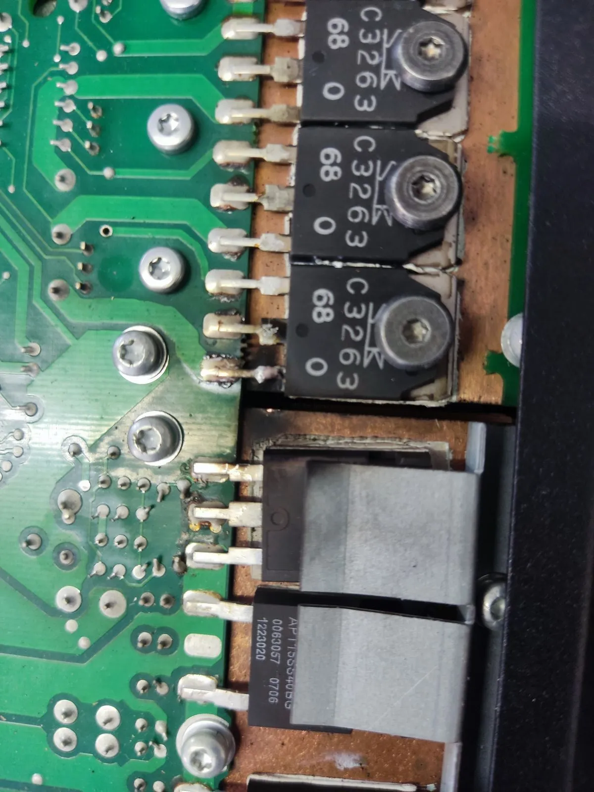

    • 9. Juli 2023 um 23:22
    Zitat von madmax
    "Was ewig hält bringt uns kein Geld"
    Hat der Meister beim Freudlichen mal zu mir gesagt. ;)
    Natürlich kann auch ein professioneller Amp mal kaputtgehen.
    In der Regel sind selbst auf großen Produktionen Spare Amps am Start.
    Als erstes musst du mal schauen, was dem Kasten den garaus gemacht haben könnte.
    Also Deckel auf.
    Lose Teile ?
    Fremdkörper ?
    Da noch 2 Kanäle spielen, eher nicht das Netzteil.
    Soviel ich weiß, sind immer 2 Kanäle auf einem Board.
    Der Rauch kommt ja von den Kühlkörpern einer Seite.
    Vermutlich eine kleine Kettenreaktion.
    Interessant; das die letzte LED in der Kette (CPL) nicht an ist.
    Am Besten du kontaktierst mal den Kollegen Rockline hier im Forum bzw. seiner Firmenseite.
    Der repariert sowas und kennt die Probleme der Serie.
    Eventuell gibts ja wiedermal einen seiner interessanten Reparaturberichte. :)
    Danke sehr. Also meinst du auch, dass eher kein Bedienfehler vorliegt? Muss nächste Woche die andere LAB alle vier Kanäle mit je 6 Tops fahren, und der spare Amp ist eben jetzt hinüber... Hab dann nur noch 2 alte vc2400 als "Ersatz-Spare" :)
    Hab den Amp auch Mal aufgemacht... Spannend ist, dass es links rausgetaucht hat und rechts die "verbrannten" stellen sind.

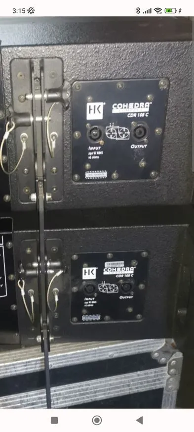

    • 9. Juli 2023 um 03:08
    Haben 16Ohm
    Danke dir.

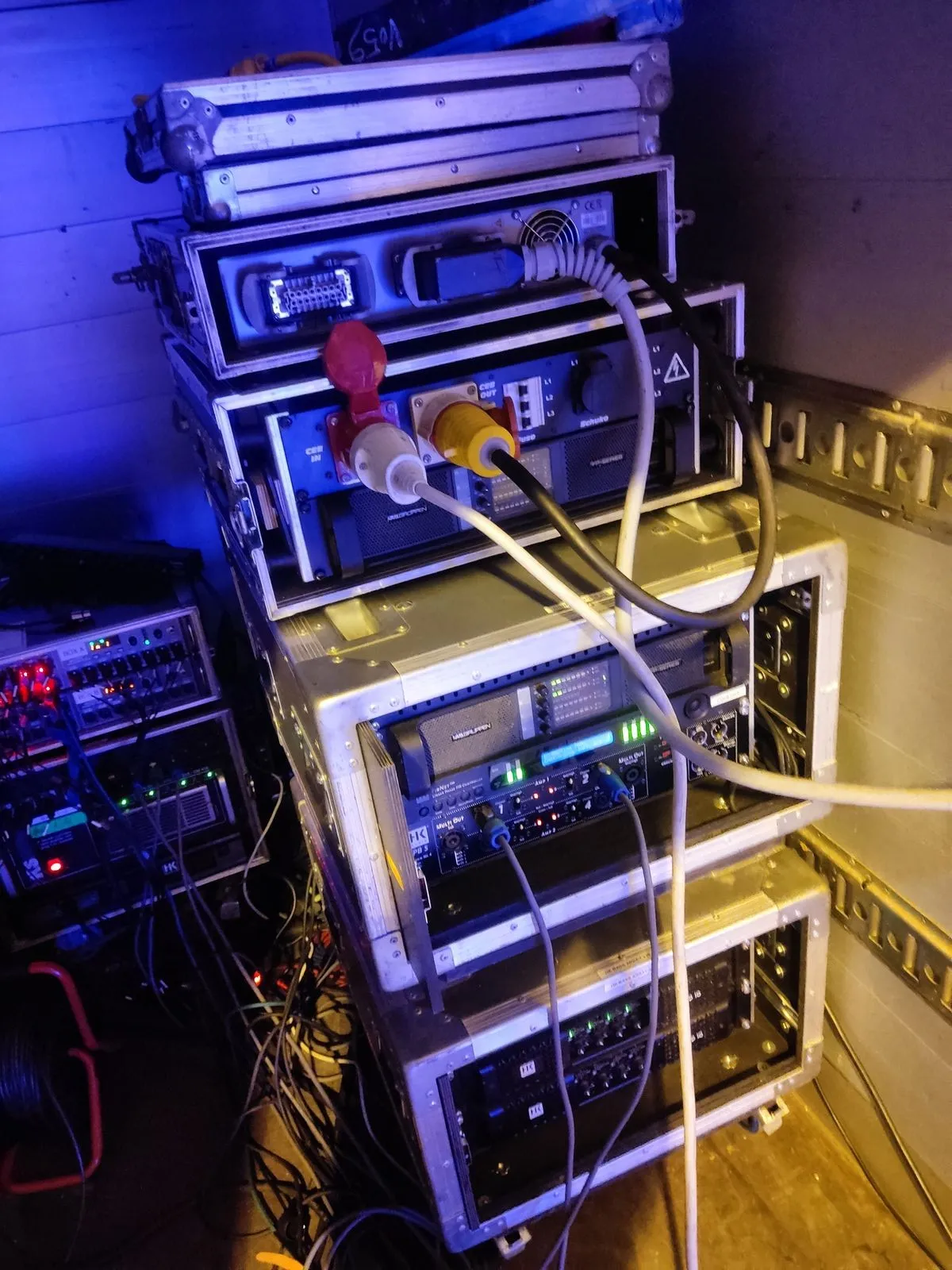

    Hey liebe Leute.
    Ich hatte dieses Wochenende einen 10000er zum testen und habe nur zwei Kanäle verwendet. An jedem Kanal 6 Cohedra Compact Tops. (Habe nächste Woche eine Veranstaltung bei der ich 24 Tops verwende und wollte das testen)
    Eingangspegel -35db am Amp maximalst -10db - die PA war maßlos überdimensioniert.
    Gestern ist der Amp 8 Stunden einwandfrei durchgelaufen. Heute um 22h war er auf einmal weg... Es hat fein gestunken und aus dem Amp hat's rausgetaucht! Kann ich was falsch gemacht haben, oder einfach Materialermüdung?
    Es hatte um 22h auch nur noch 18 Grad, die Ampcity und Cases stehen in einem offenen Hänger.
    Danke für eure Einschätzung.
    Mfg Erwin
