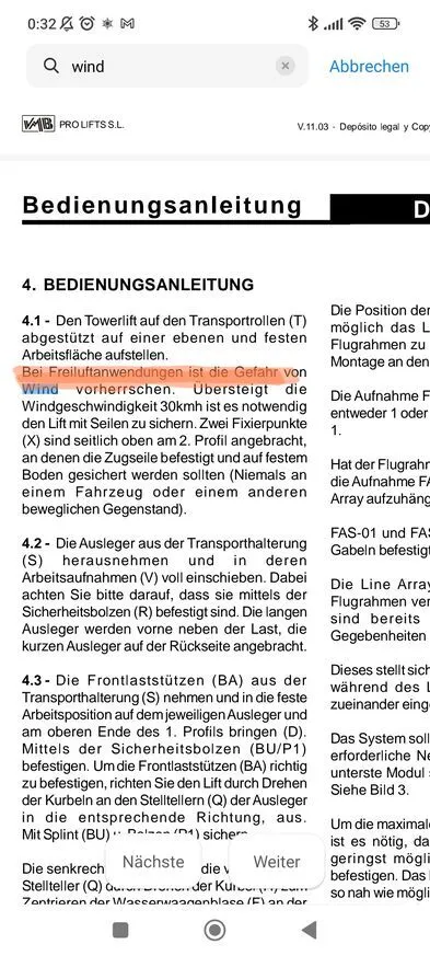

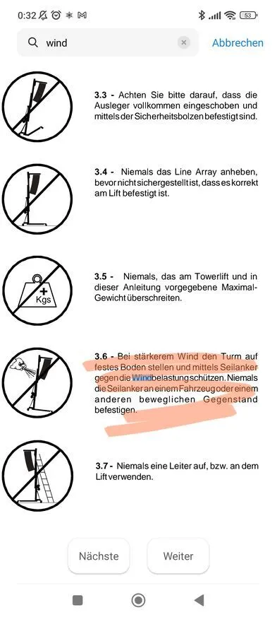

    Leider noch nicht.
    Die Dinger von Adam Hall hat anscheinend niemand... Ich bin absolut der Meinung, dass sie in der heutigen Zeit (durch die vielen "kleinen" Arrays) ihren Markt hätten.
    Das Layher Angebot war super, aber eine halbe Tonne Material je Tower ist mir dann noch etwas zu viel...
    Also ich suche noch.
    Habe aber Mal ein paar Manuals von Gabelliften gelesen... Zb vmb TL - A220...
    Eigentlich schließen die einen Betrieb Outdoor anscheinend nicht per se aus.

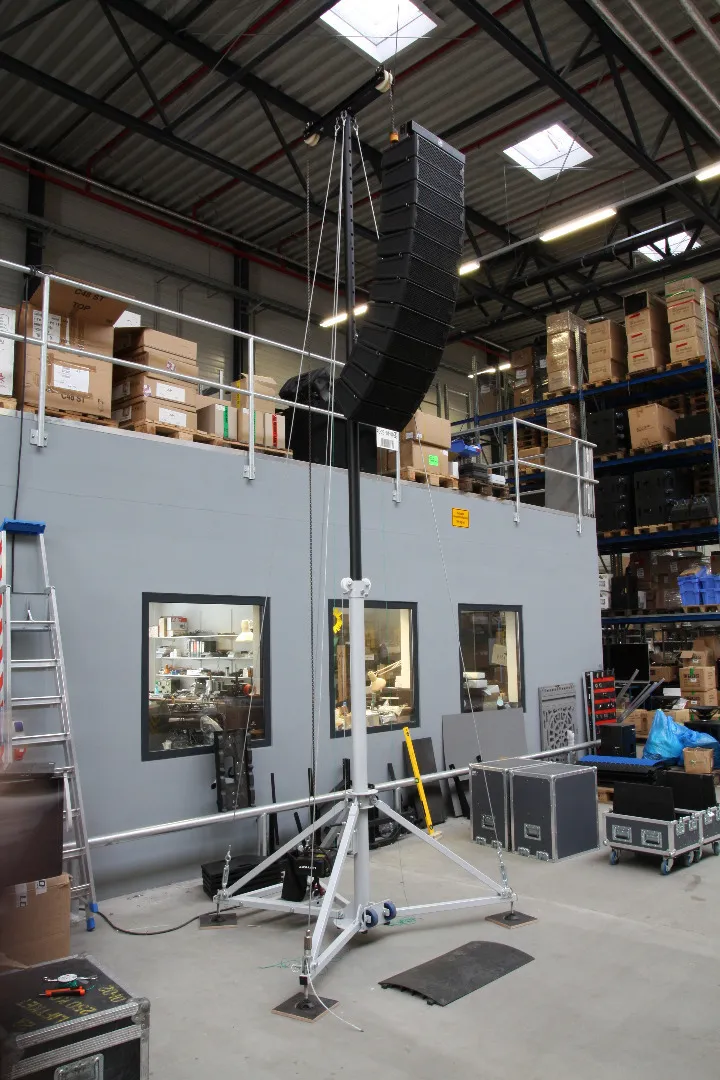

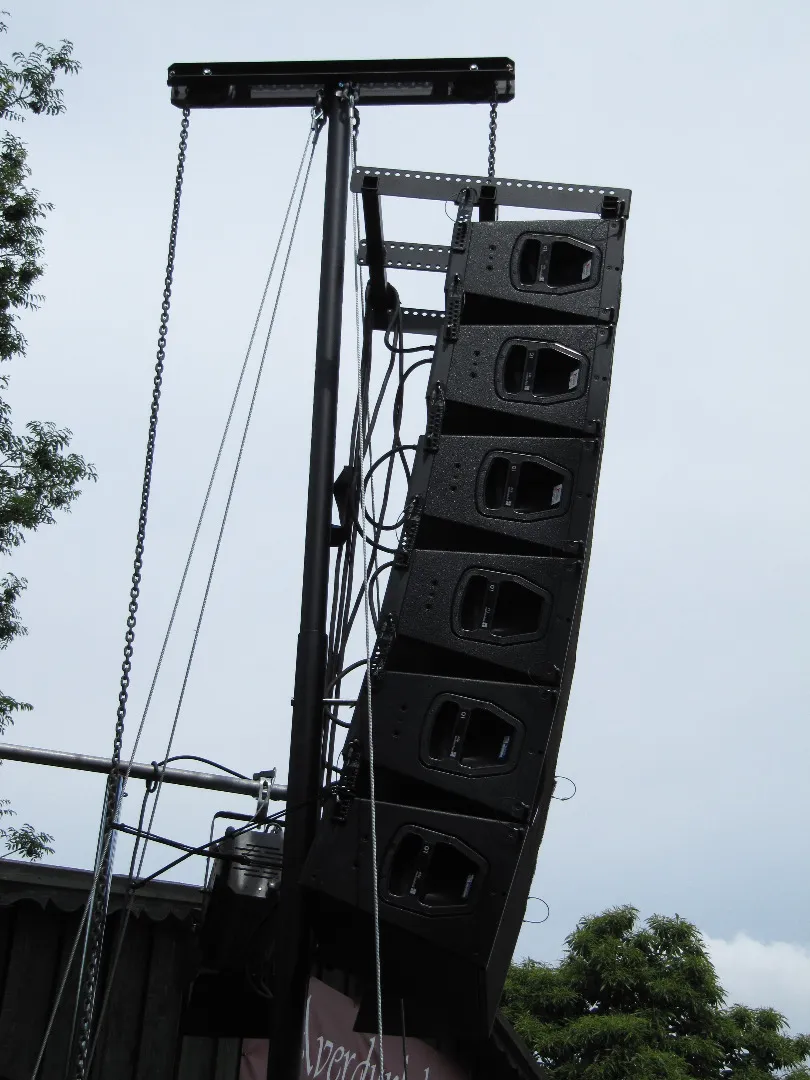

    Ganz blöd schaut das Ding nicht aus für kleine Sachen, oder was meint ihr?
    Frage ist nur, ob es den noch gibt?

  • PA Tower - Gabellift - Meinungen/Erfahrungen! Line Array fliegen ohne Bühne mit Wings.
    • Ecto_Erwin
    • 4. April 2023 um 15:50

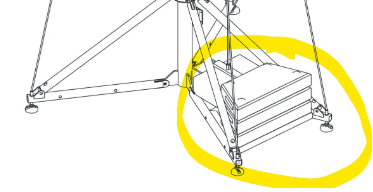

    Der Ballast kommt hinter den Motor.
    Das sieht aber so aus als wäre bei diesem Tower enorm wenig Platz für den Bumper und das Curving.
    Ja stimmt auf jeden Fall - hast du irgendwas gefunden, ob es den noch gibt und was er kostet?

    • 4. April 2023 um 13:48
    Hmmm - auf der Adam Hall Seite finde ich den gar nicht und wie das mit dem Ballast funktioniert, kann ich mir auch noch nicht ganz erklären...
