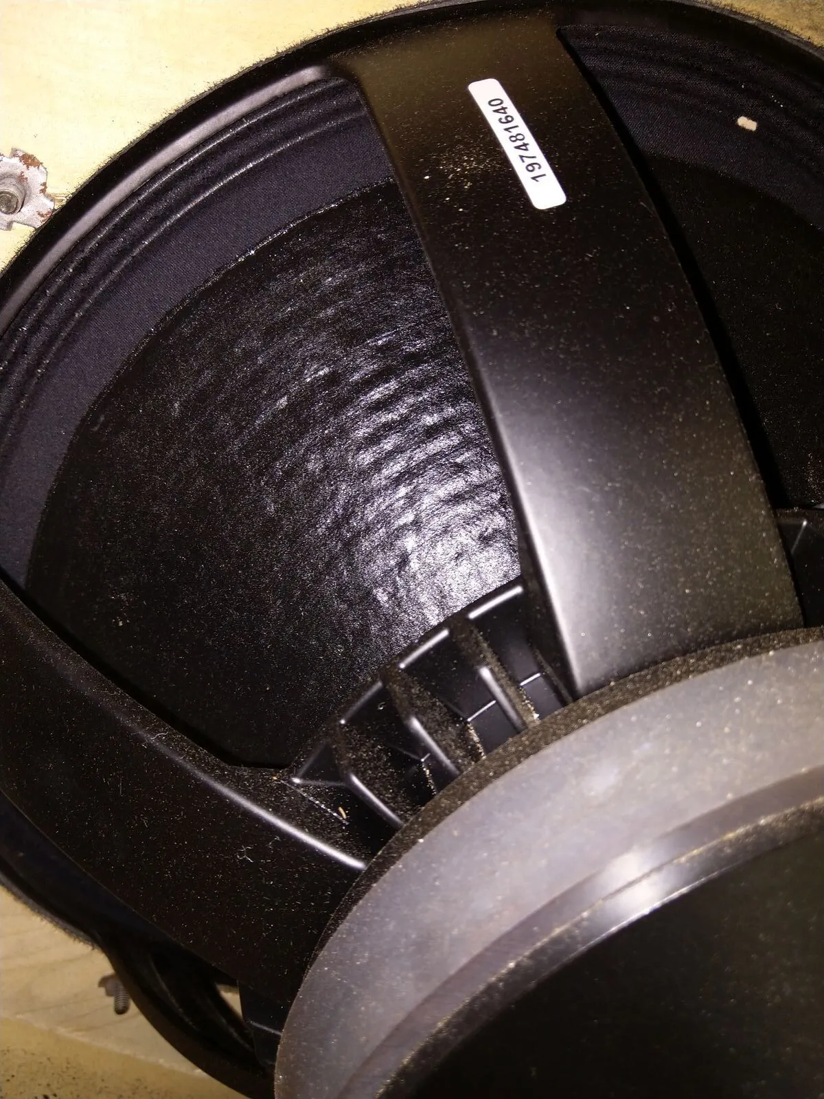

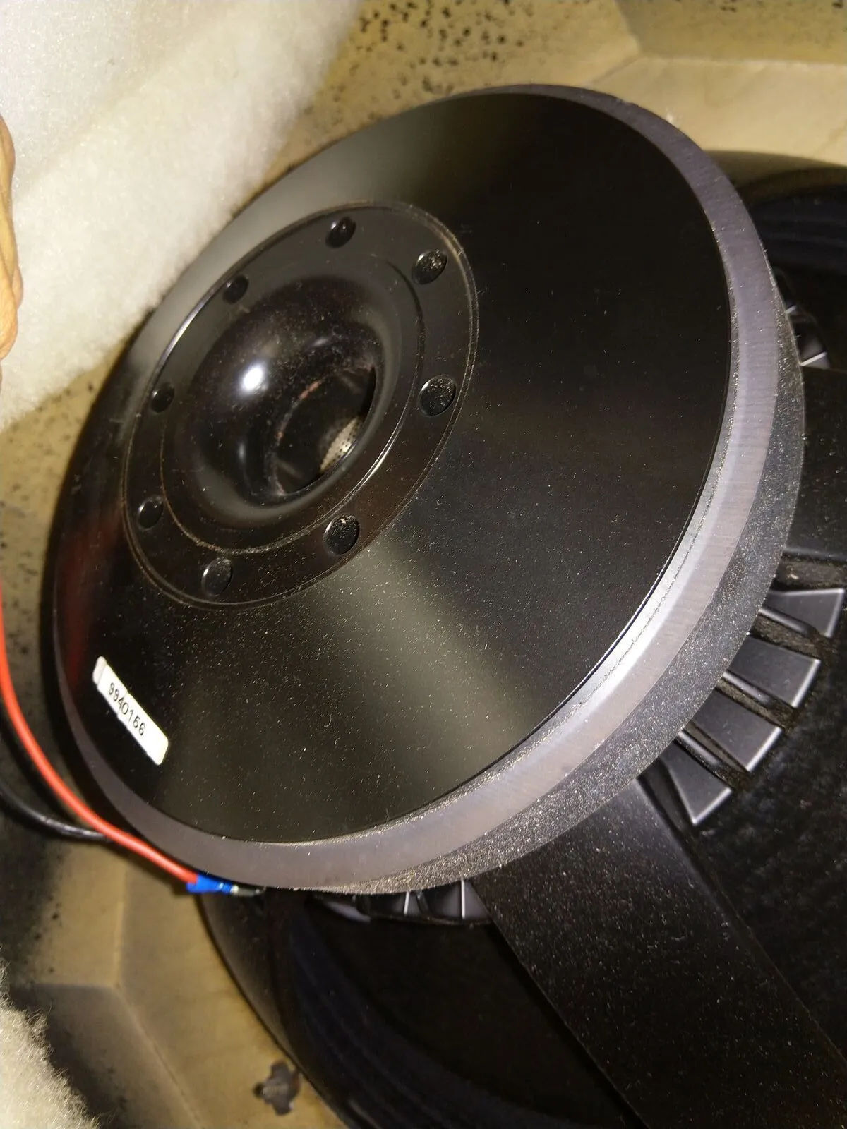

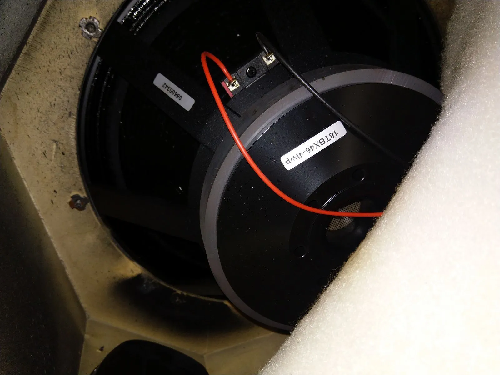

    • 4. Mai 2021 um 18:34
    Zitat von Jürgen Klingel
    Huh, wer macht denn sowas...zwei unterschiedliche Chassis in einen Sub setzen dagegen*
    Wenn das der Nachfolger ist und das Original nicht mehr verfügbar ist - kann das schon mal vorkommen. Aber wie gesagt - hab ja nicht ich gemacht...
    Danke @all - hab mal bei HK angefragt, was die dazu sagen!
    Zitat von Dr.Bass
    Was heißt das -4 hat der 4 OHM? Mess das mal nach...
    Die sollten ja auch 4 Ohm haben - das würde also passen!

    • Ecto_Erwin
    • 4. Mai 2021 um 14:37
    Okay - ich glaube, dass wird sogar passen - gerade das gefunden:
    https://service.hkaudio.com/product/bc-18t…?v=fa868488740a
    Da steht Artikelnummer: 9940156
    Also dürfte Speaker 2 auf jeden Fall original sein - der zweite sieht mal definitiv "anders" aus, dürfte aber auch ein B&C sein - hat nur hinten die Bezeichnung twp anstatt tws - weiß wer was das bedeutet?
  • HK Audio SL218 - Bestückung?
    • Ecto_Erwin
    • 4. Mai 2021 um 14:22
    Hallo Community!
    Ich hätte eine Frage.
    Ich hab mir jetzt einen gebrauchten HK SL218 gekauft - und prinzipiell vertraue ich Menschen - daher hab ich die Kiste nicht aufgeschraubt.
    Jetzt wollte ich den Sub neu lackieren und hab dafür ein bisschen was abgebaut. Jetzt habe ich gesehen, dass 2 verschiedene Speaker drinnen sind... toll. (Aber noch hab ich vertrauen ;-))
    Kann mir wer sagen, welche das sind? Dürfen OEM Speaker sein - nur damit ich weiß ob Leistung und Ohm Zahl eh noch stimmen.
    Auf Speaker 1 stehen 2 Nummern: 18TBX46-4twp und 08600342 - das dürfte ein B&C sein, oder?
    Hier finde ich nur das hier: https://www.toutlehautparleur.com/haut-parleur-b…m-18-pouce.html
    Aber der hat 8 Ohm und in der Bezeichnung fehlt das "4twp".
    Und auf Speaker 2 steht: einmal 197481640 und 9940166 - da hab ich leider keine Ahnung...
    DANKE lg
