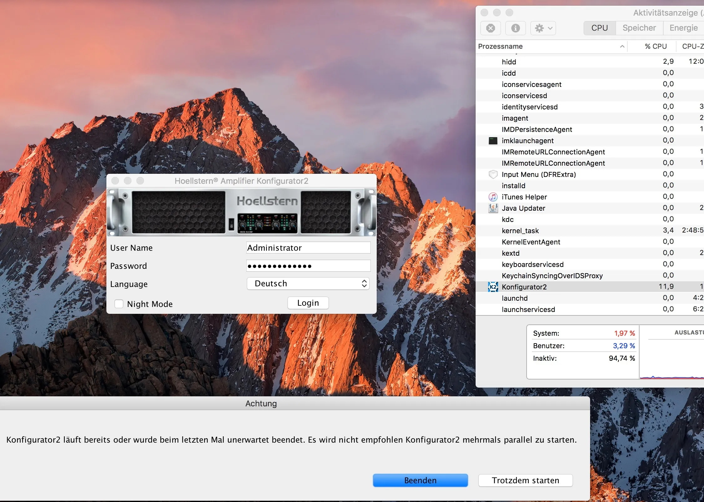

    Hallo
    ich hab seit der K2 0.171 Probleme mit der Software aus Mac OSX. Auf 3 verschiedenen MAC'S schliessen sich die Auswahl willkürlich nach der Auswahl eines Parameters sodass man jedesmal das Fenster neu aufrufen muss. Das passiert unter el Capitan, Sierra und Yosemite. Dadurch ist es nicht möglich ein Preset zu erstellen.
    Beim Start des K2 behauptet dieser auch steif und fest, er wäre schon gestartet und erzeugt eine Fehlermeldung.
    siehe Anhang
    unter der 0.168 hat alles tadellos funktioniert.
    Der Support kann nur mit den üblichen Floskeln helfen, "muss an den Rechnern liegen, haben wir noch nie gehört, bei uns geht alles, usw"
    Daher die Frage: kann jemand das Problem bestätigen?
    Die Krücke ist auf den selben Rechnern mit demselben USB Adapter in einer virtuellen Maschine ein Windows zu installieren, da gibt es dieses Problem nicht.
    Meine Vermutung geht in Richtung JAVA Problem.
