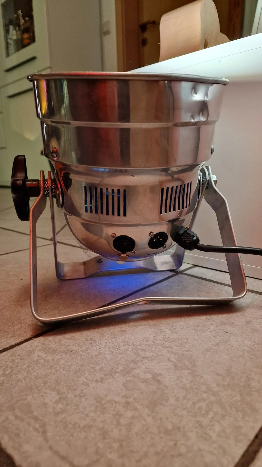

    • 8. Februar 2025 um 15:39
    Jakobus, ja, ist bei mir auch so, aber darüber weiß ich Bescheid. Beim Einstellen muss man die Farbe gleich einstellen und wenn sie sich gefunden haben, blinkt der Sender rot und der Empfänger grün.

    Master heißt, dass die Lampe der Boss sein will und Daten sendet um andere Lampen zu kntrollerien. Das kann eigentlich nicht funktionieren.
    Aber Master ist ja DEaktiviert. Außerdem geht es doch um den DMX Eingang und nicht um den Ausgang. Weiterhin funktioniert es ja mit Kabel.

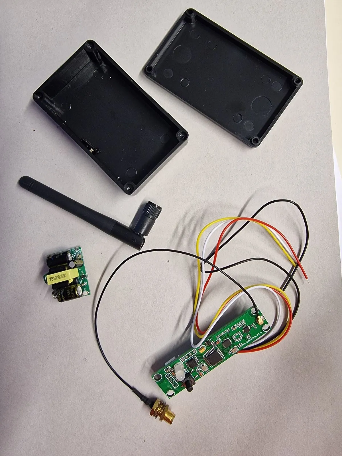

    Aus dem Bauch (und der Amazon 'Beschreibung' nach) wäre dieser Punkt mein Tipp:
    • [Individuelles drahtloses Netz] Der drahtlose DMX -Senderempfänger verfügt über 7 Gruppen -ID -Code. Der Benutzer kann 7 Gruppen individuelles drahtloses Netz verwenden, ohne dass sich an derselben Stelle stört.
    Danke erstmal. Ich habe bereits verschiedene Gruppen probiert, also bei Sender und Empfänger die Farben der LEDs gewechselt. Kein Unterschied, geht nicht. Ich werde es heute abend mal mit einem anderen Gerät probieren, aber schon komisch.
