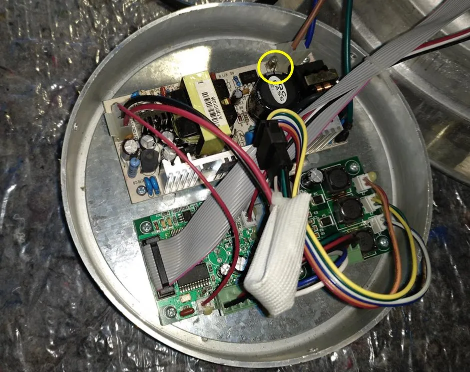

    Wirklich vollen Durchgang? Dann wäre der Gleichrichter durch. Oder gibt's noch einen Spannungsabfall von 1,2V? Dann wäre es eher der FET. Im ersten Fall kann natürlich der FET auch durch sein.
    Zumindest zeigt mein Messgerät 0 Ohm an.
    Danke erstmal für Eure Antworten. Mir ist klar, dass Arbeiten unter Spannung gefährlich sind.
    Das Netzteil hat auf dem Kühlkörper einen Aufkleber mit der Angabe von Sekundärspannungen 5 V 1,5 A und 32 V 0,5 A.

    vor einiger Zeit (schon wieder fast 3 Jahre her) habt Ihr mir mal super bei der Instandsetzung meiner LED-Strahler geholfen (sie funktionieren immer noch alle).
    Nun habe ich vor Kurzem verschiedene defekte Geräte eines Freundes versucht zu reparieren, was zum Teil auch geklappt hat (er freut sich sehr, dass seine Nebelmaschine wieder geht. Pumpe war's. Für kleines Geld erneuert). Bei einem Strahler jedoch bisher noch nicht. Er hatte den Strahler als "Baustrahler" missbraucht, weil sein richtiger Baustrahler defekt war. Er hat den LED-Strahler zwar wohl in eine Tüte eingepackt, aber wohl nicht dicht genug, denn es kam Betonstaub rein. Irgendwann hat es gebatscht und der Strahler ging nicht mehr.
    Er hat ihn dann aufgemacht und gereinigt. Ich habe ihn mir dann genauer angeschaut. Eine auf der Netzteilplatine vorhandene Lötsicherung von 5 A hat es durchgehauen. Ich habe eine neue reingelötet, da ich vermutete, dass der Kurzschluss durch den Betonstaub zustande kam und nach Reinigen beseitigt war. Aber beim Einschalten hat es die Lötsicherung wieder durchgehauen.
    Die Durchgangsmessung auf der Eingangsseite ergibt volleen Durchgang. Rein optisch kann ich kein deutlich defektes Bauteil erkennen. Ein Kondensator neben der Sicherung ist dunkler, aber das ist wohl durch die Sicherung verursacht.
    Kann mir jemand einen Tipp geben, welches Bauteil wohl für den Kurzschluss zuständig ist?

    So, nochmal ein feedback.
    Hab ne Diode mit den gleichen Werten im ortsansässigen Elektrogeschäft bestellt. Musste ca. 4 Tage warten , da sie 1 Mal pro Woche so Sachen bestellen und ne Sammelbestellung gemacht haben, aber so fielen keine Versandkosten für mich an und die Diode hat mich nur 0,90 € gekostet.
    Diode reingelötet, Netzteil geht wieder, Lampe funktioniert. YEAH :)
    Rebecca, ich habe beim Reinigen auch die Steckverbindungen gereinigt. Nach Einsprühen mit dem 1. Spray, das zum Lösen verwendet werden soll, hab ich mit einem festen Pinsel noch etwas nachgeholfen, bevor ich mit Spray Nr. 2 gespült habe.
    Der Schutzleiter, der über das Netzkabel kommt, ist mit dem Gehäuse verschraubt und von dieser Schraube aus weiter zur Netzteilplatine auf einen Steckkontakt geführt. Der Steckkontakt hat über Platinenbahnen zu allen 4 Ecken der Platine Verbindung, wo die Netzteilplatine an dem dem metallischen Lampeneinsatz mit 4 Schrauben festgeschraubt wird und somit dieses Teil auch geerdet wird. Die Schrauben am Gehäuse habe ich nun nicht gelöst, aber die sind ja fest verschraubt und ich kann mir nur schwer vorstellen, dass da der Kontakt schlecht wird. Aber alles andere habe ich gereinigt und es sieht gut aus.
    Ich denke, das Anschauen und Reinigen weiterer Gerätschaften hebe ich mir für Herbst- und Wintertage auf. Leider sehr zeitintensiv, die Angelegenheit.
    Danke Allen nochmal. 6 von 6 Lampen funktionieren wieder. Kann sich sehen lassen, oder? Und wie erhofft, mit minimalem finanziellen Einsatz.

    zu den Plastikbeuteln: Einerseits vestehe ich den Gedanken "Da muss Luft dran" und meist ist es ja auch so, dass es nicht dramatisch ist, wenn etwas feucht wird, solange es auch wieder richtig trocken wird. Wahrscheinlich wäre es eh viel zu aufwendig, sich jedesmal Gedanken zu machen, wann man die Geräte ein- und auspackt, aber grundsätzlich ist es eben so, dass an eiskalten Oberflächen Luftfeuchtigkeit kondensiert, wenn sie ins Warme kommen. Ich vermutte dann einfach mal, dass es, wenn man sie dann in Betrieb nimmt und Platinenoberflächen feucht sind, zu Kriechströmen kommen kann, zumindest solange, bis die Oberflächen wieder trocken sind und ich vermute, dass das auch zu elektrochemischer Korrossion führen kann.
    Zu meinem defekten Netzteil: Eine Diode ist tatsächlich kaputt. Ich habe parallel zu einem intakten Netzteil gemessen und die defekte Diode hat in beide Richtungen Durchgang bei der Diodenprüfung. Ich hab sie nun rausgelötet und besorge eine neue. Leider isses gar nicht so einfach auf dem Land noch so einen guten alten Elektronikladen zu finden, der in tausenden von kleinen Schublädchen das richtige Bauteil hat. Da bleibt fast immer nur online bestellen :-/
    Dazu eine Frage: Die defekte Diode ist mit SB360 und in 2. Zeile mit 0945 beschriftet. Heißt wohl 3 A 60 V. Heißt das, dass sie 60 V aushält? (das Netzteil hat im Output 32 und 5 V). Kann man sie auch durch eine Diode mit 3 A und einer viel höheren Spannungsangabe, z.B. 3 A und 1000 V ersetzen? Wenn sie mehr aushält, schadet das doch nichts, oder hat sie dann eine andere Kennlinie, die ggf. nicht zu der Schaltung passt?
