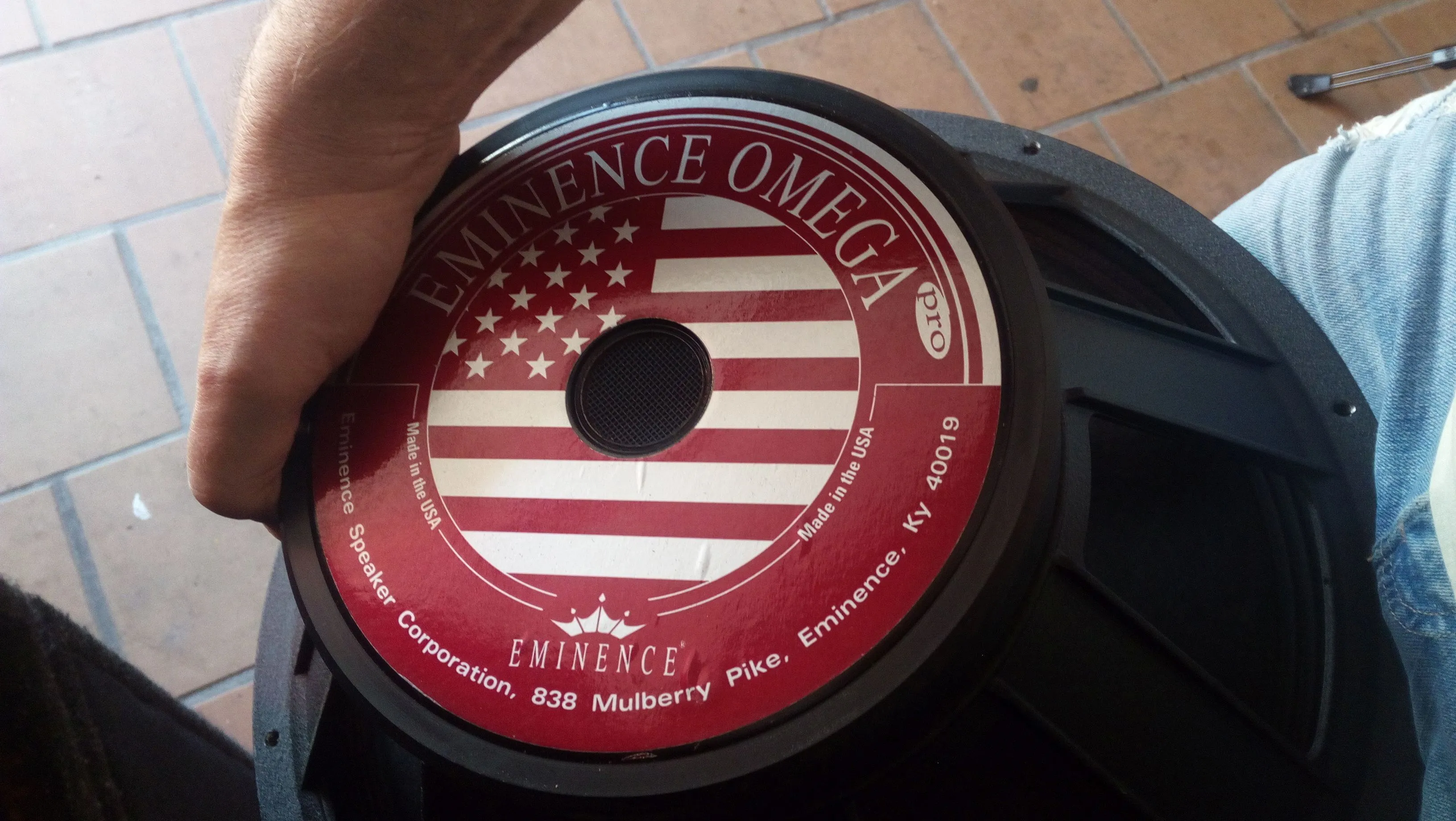

  • Technische Daten eines Speakers - Eminence Omega Pro - wie rausfinden?
    • Matthias M.
    • 7. Mai 2018 um 10:25
    ich möchte 2 Subwoofer verkaufen und weiß die technischen Daten nicht genau. Die Nachfolgemodelle Audio Zenit CDW 18 sind mit 500 Watt RMS angegeben, aber in meinem Subwoofer sind Speaker Eminence Omega Pro 18 verbaut (Foto anbei) Wenn ich nach deren technischen Daten suche, lese ich 800 Watt. Sicher wurde dieser Speaker im Laufe der Jahre auch mal technisch überarbeitet, aber auf meinen stehen keine weiteren Angaben wie Baujahr, Serie, Watt.
    Kann mir jemand sagen, wie ich diese Angaben rausfinde?
