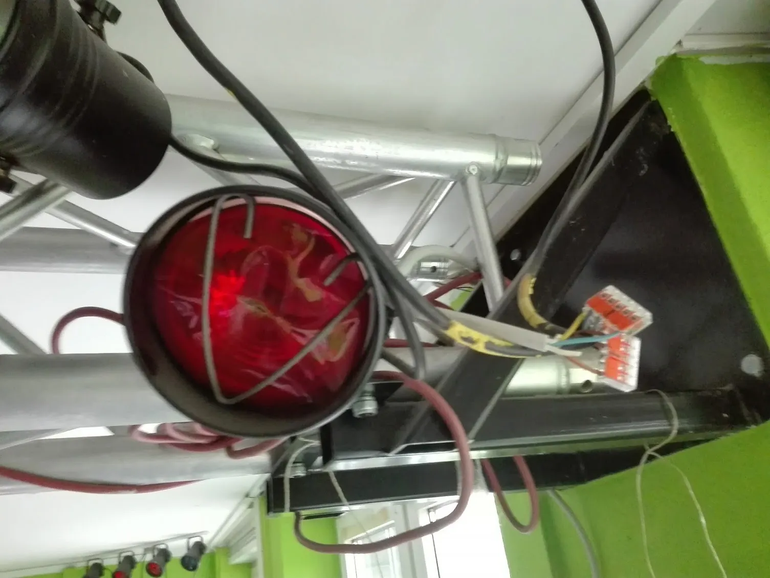

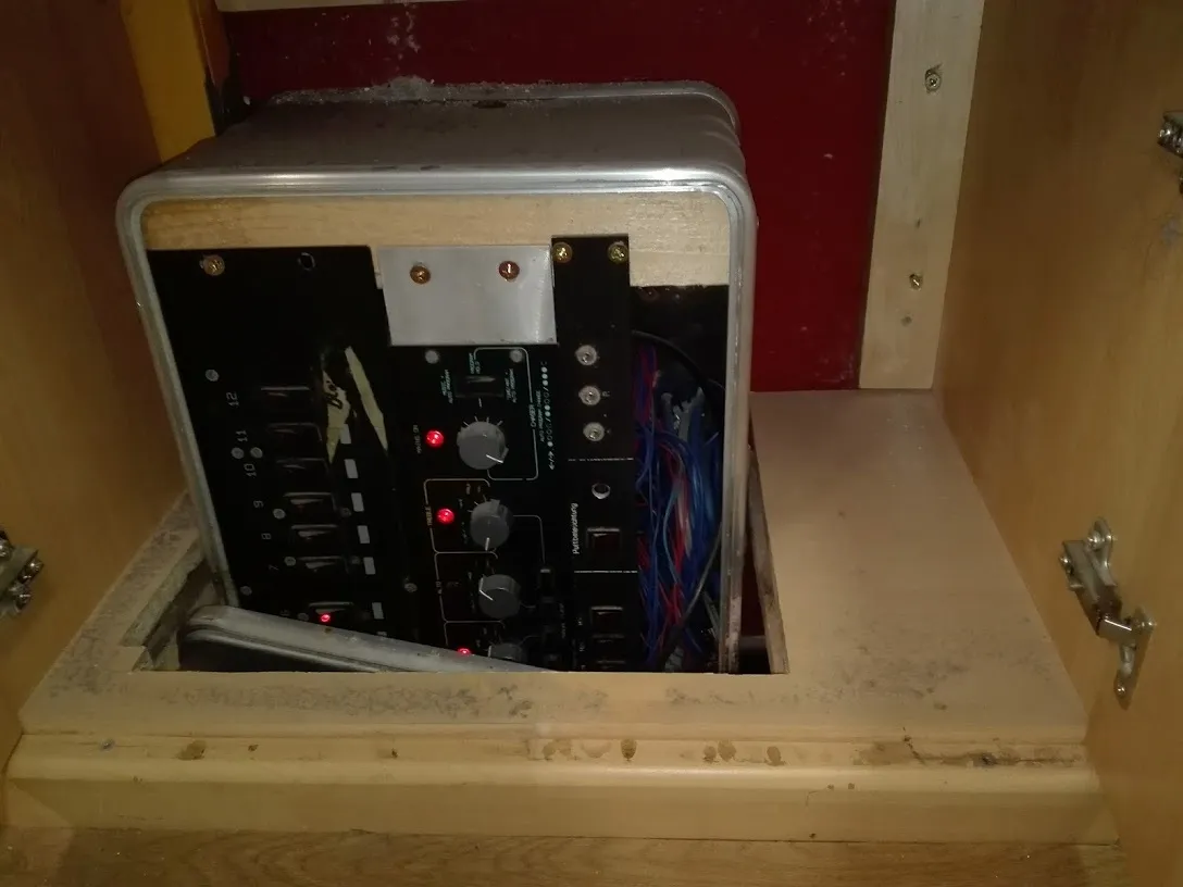

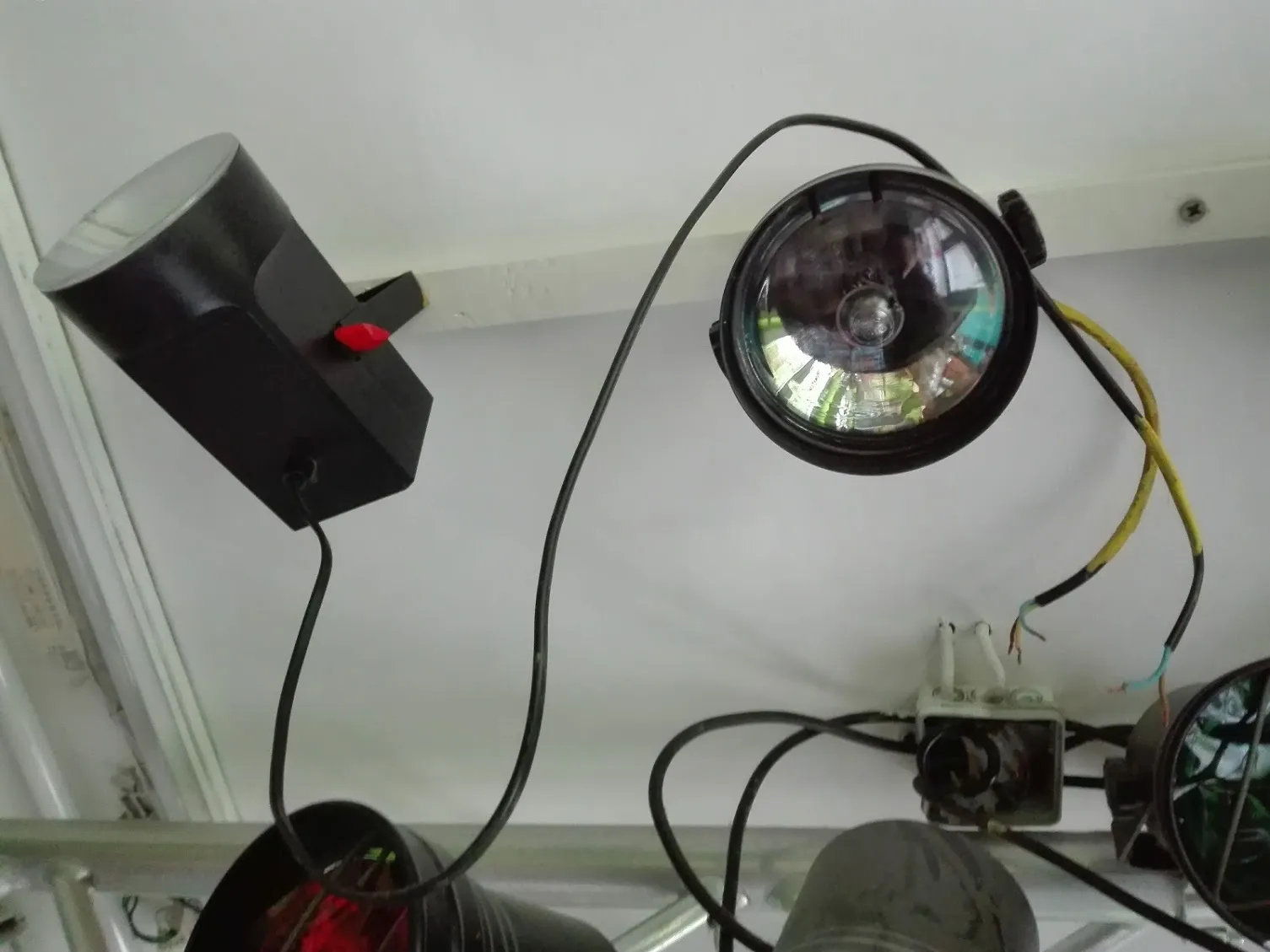

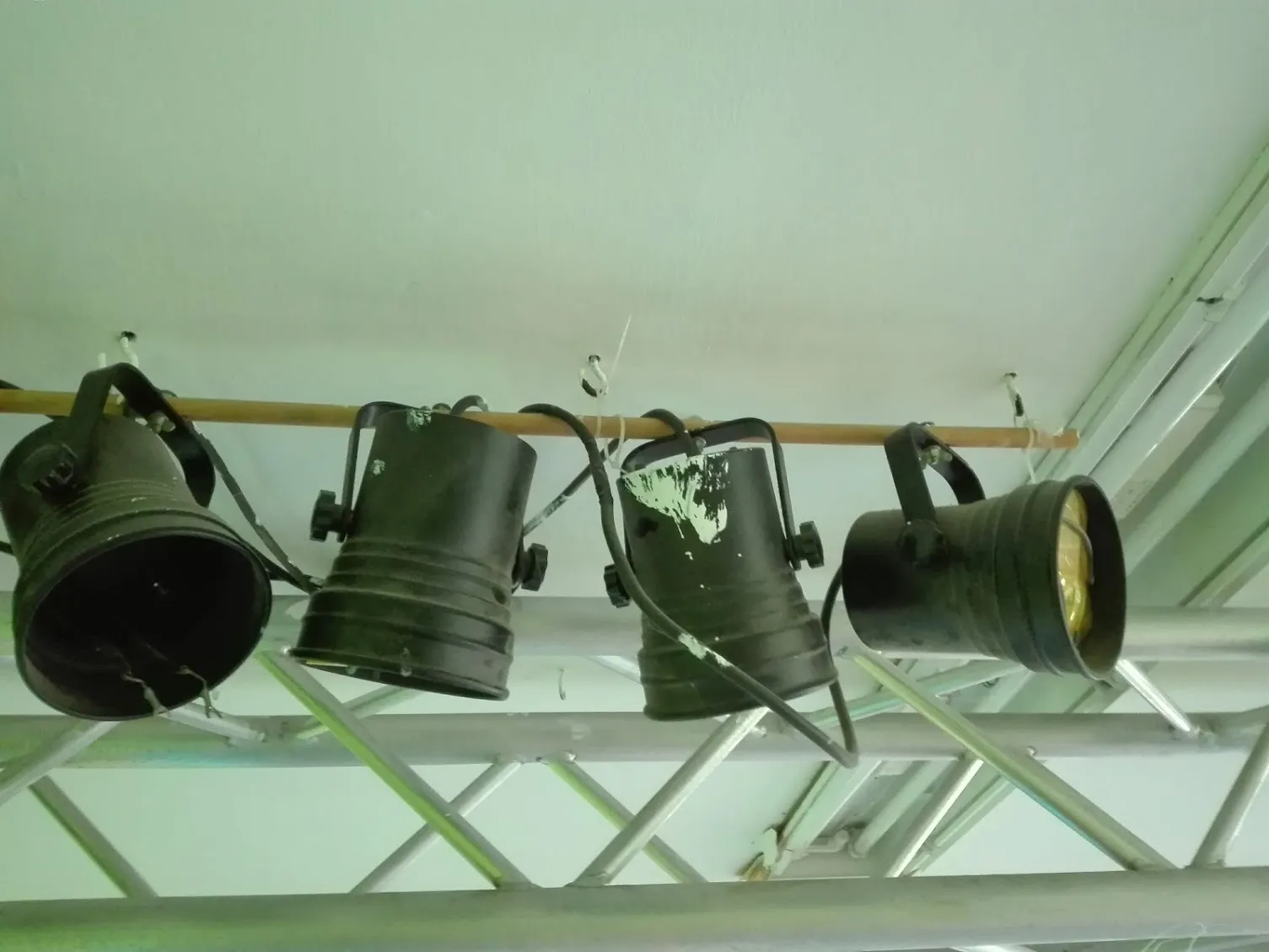

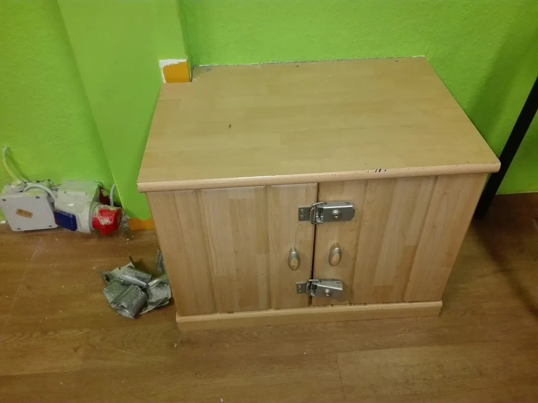

    • 3. Mai 2017 um 11:53
    Einstellung weil die Leitung irgendwie städtische Förder-Gelder abgegriffen hat - jetzt hängt da was in LED ;)
    ordentlicher befestigt und verkabelt, versteht sich.
    Die Jugendlichen hatten damit nichts zu tun, das war ein ehemaliger Mitarbeiter.
    Der Schrank steht immerhin mittig *auf* der Bühne und ist nicht die Bühne ;)
    Kein einziges Gerät in dem Laden nach V3 geprüft, will die Leitung auch nichts von wissen.
    • djobi
    • 3. Mai 2017 um 11:12
    Kinder- und Jugendhaus .. bis gestern in Betrieb ..
