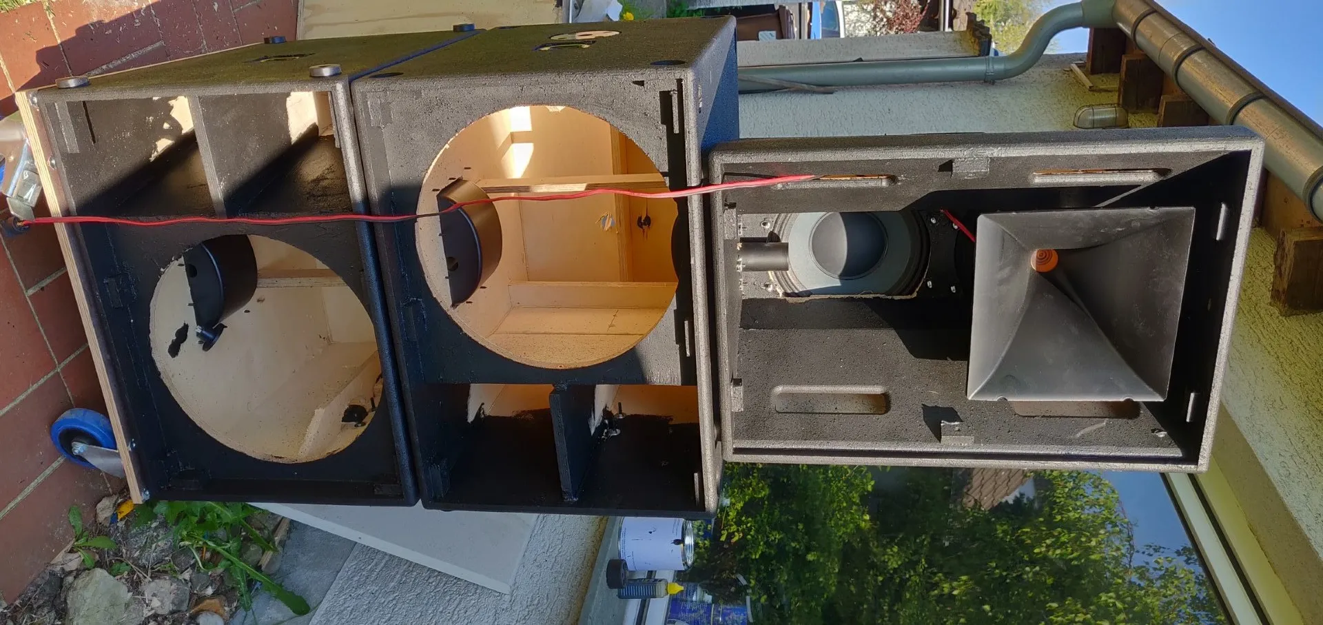

    Das Pl-Audio HT210 hab ich probegehört (die sitzen ja fast um die Ecke). Von der Auflösung und Sprachverstädnichkeit ist die Kiste ein Traum. Allerdings fehlen kollosal tiefmitten. Ich weiß nicht ob das am Preset lag, dass die in der Demo Halle geflogen waren, oder dass der 18s 10nmba520 einfach so stark nach oben ansteigt.
    Männer-vocals klingen sehr dünn. Dafür hört man jedes rascheln und Details die man kaum für möglich hält. Das Big Banana war dagegen eine Offenbarung. Das hat satte Low-Mids und klang ebenfalls sehr präzise. Das Big Banana war unterm Strich das mehr glücklichmachende Gerät.
    Zurück zu meiner Box. Ja passiv Weiche wird es geben, wie auch vermutlich eine Aktiv Version. X-over bei der PAssiven Version wird ca 1350Hz mit nem 24db /Oct Filter Netzwerk. Derzeit sind meine Ansprüche etwas höher als der Delta 10b liefern kann. Der HF146 macht mit der Weiche die PEgelorgie wunderbar mit. PAssiv sollte es eine 8ohm Box sein, daher 2x 16ohm TT. Außer dem 18s 10nmb420 sehe ich kein sinnvolles substitut für den Delta. der B&C 10mbx64 in 16ohm ist so leider nicht wirklich zu bekommen. Alle anderen mir bekannten 4 oder 16ohm 10er erfüllen nicht die Kriterien die ich brauche.
    Aktiv werden es vermutlich Faital 10pr300 8ohm (4ohm System).
    Abmaße passiv: 42cm breit x 60cm hoch x 44cm tief (Ideal passend und selbes Frontmaß wie/für PS-Bass Mk2)
    Die Aktive Version wird mind. 4cm tiefer.
    Tuning des BR Ports liegt exakt auf 100Hz

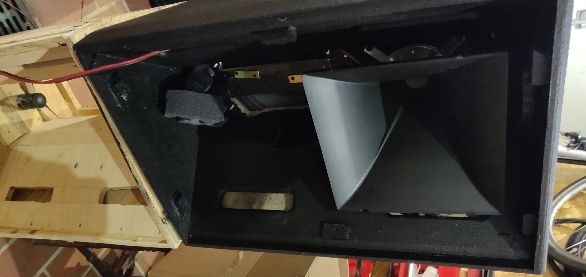

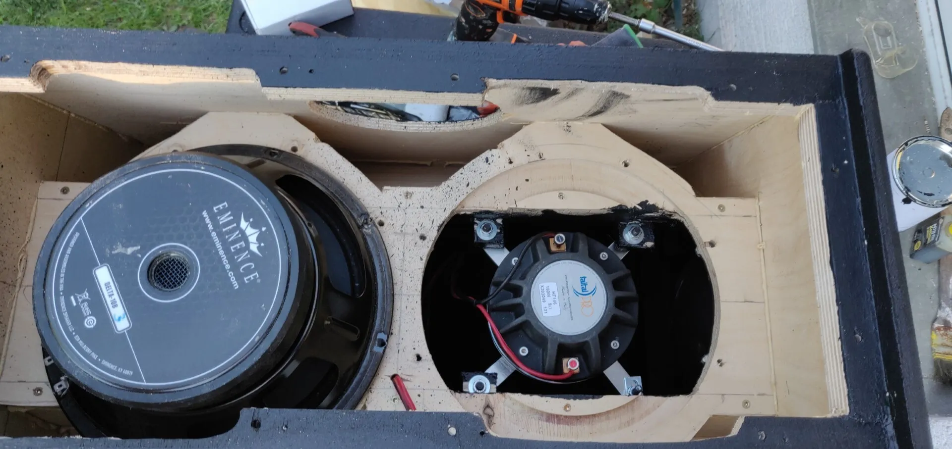

    P.s der HF146 sitzt ca 7mm vor der Dustcap beim Delta. HT Horn mitte war etwas leiser im Tiefmitten Pegel. Idealerweise sitzt das Horn bündig an der Oberkannte wie beim HK L5 LTS , so könnte man optimal "upside Down" 2 übereinander stacken, und hat quasi kein /minimal Phasing in den Höhen

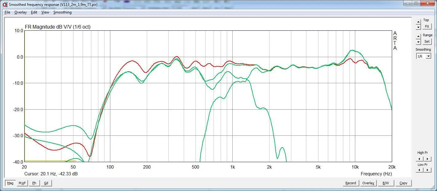

    Grün: Messung mit passiver weiche. Behringer ECM8000 mit kalibrierungs File. 2m / 2m (Entfernung / Höhe) draußen auf Rasen.
    Rot: mit DSP (Hatte nur nen T-racks 2/4 Frei, der kann nur 160HZ oder 200Hz. bei 180Hz (DCX2496) ist die Senke bei 200Hz zu
