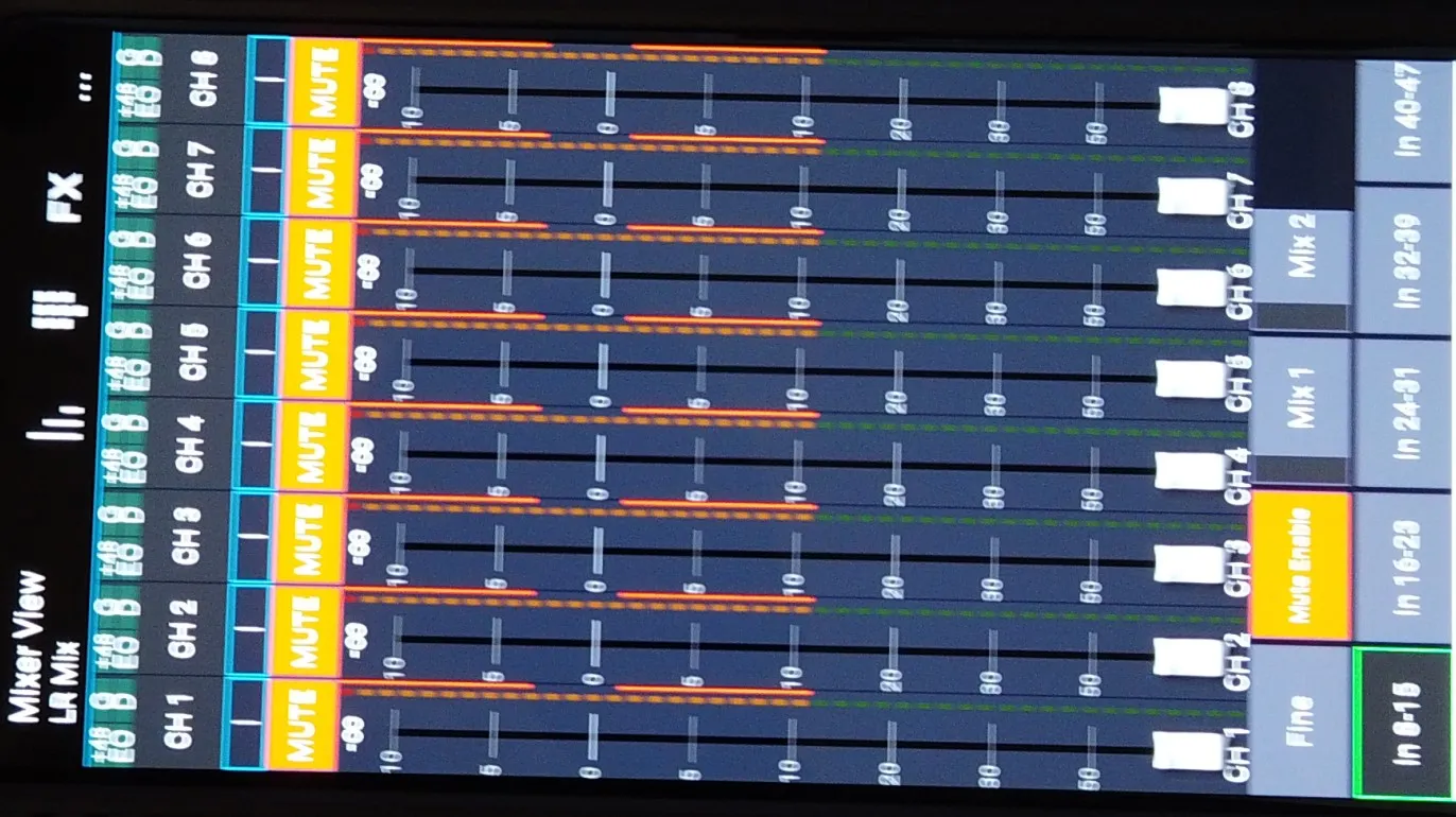

    • 3. November 2020 um 18:13
    sorry, das foto ist ein bisschen verwackelt.
    aber ich meine die haupt-ansicht - rechts unten, der grüne rahmen.
    hier steht "In 8-15", aber wie man sieht wird hier kanal 1 - 8 geöffnet.
    Ah, die Layer Beschriftung. Ja das wurde schon vor einiger Zeit behoben. Der Text wird ja mit deiner Einstellungen gespeichert. Wenn du nur die normalen Layer verwendest kannst du die in den Einstellungen einfach zurücksetzen, dann stimmt auch der Text wieder.
    • davidgiga1993
    • 3. November 2020 um 10:43
    Hallo David,
    darf ich nochmal auf den Fehler in der App für die SQ hinweisen?
    Dort gibt es nach wie vor eine unstimmige Beschriftung der Buttons für die Inputs.
    Der Button für Input 1-8 heisst dort "In 8-15", usw... ;)
    Was wie wo? :)
    Meinst du hier?
