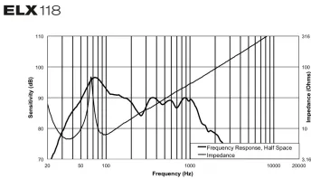

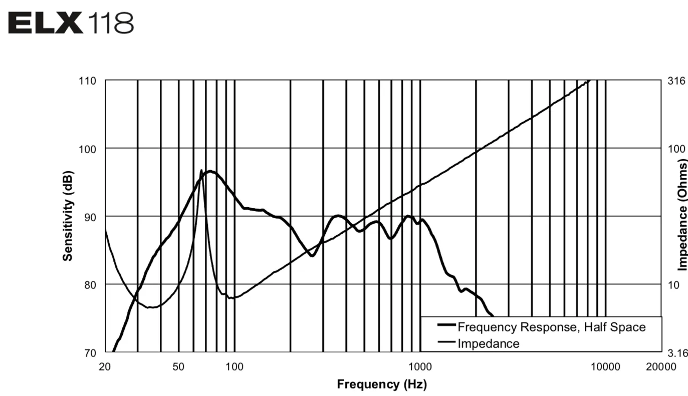

  • 2x EV ELX 118 an aktivem Mischpult klingen schlecht
    • Ton Heini
    • 8. November 2021 um 19:29
    Zitat von josh1
    Jetzt zum Problem:
    Die Subwoofer stellen wir immer zusammen zu einem Monostack und trennen sie bei 190hz. Trotzdem klingen sie nie gut. Es klingt einfach nicht nach zwei 18 Zoll Subwoofer. Zusätzlich kommen die tiefen Töne nicht so weit. Schon nach ein paar Meter entfernung zur Anlage merkt man eine starke abschwächung.
    An was kann das liegen? Das zu schwache Behringer Mischpult? Oder die Subwoofer selbst?
    Vielen Dank für eure Hilfe
    Das Problem liegt wohl Hauptsächlich an den Bass Lautsprechern.
    50Hz fällt halt schon um ca. 6dB ab gegenüber dem Peak bei ca.75Hz.
    Für Disco ist das halt nichts. Und bitte jetzt nicht die 50Hz reinschieben damit grillst Du die Speaker!
    Du solltest Dir eine Anlage mieten wo je Top und Sub ein eigener Amp Kanal mit Controlling vorhanden ist.
    PS: Wenn ich einen Kunden hätte wo ich mitbekomme das der eine Frequenz Weiche vor das Pult hängt würde ich den nicht mehr beliefern!
