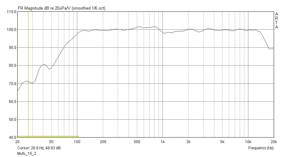

  • Frage an die (erfahrenen) Frequenzweichenentwickler
    • bassking67
    • 16. September 2017 um 11:26

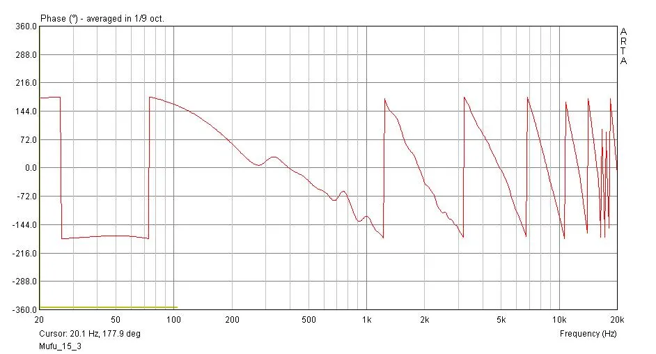

    falls es jemanden interessiert noch ein kurzes Update nach ein wenig messen, simulieren und löten;
    - der Schwingkreis vor dem Hochtöner scheint nahezu wirkungslos zu sein; in dem Messungen habe ich weder Einfluss auf den Frequenzgang noch auf den Phasengang feststellen können. Mit viel Phantasie konnte ich mir einbilden, mit dem Schwingkreis ein etwas unagenehmeres Klandbild im Hochtonbereich zu haben => also rausgeschmissen
    - Die Serienwiderstände an Kapazität / Induktivität im der normalen Filterschaltung haben durchaus einen Einfluss und glätten den Frequenzgang sehr effektiv; da hat offenbar jemand mit sehr viel Erfahrung gearbeitet. Nur im Hochtonzweig war es etwas übertrieben und der Hochtöner war auch etwas hoch angekoppelt, was eine deutliche Senke im Bereich um 1kHz verursacht hat. => Trennfrequenz, "Saugwiderstand" im Hochtonzweig und "Bremswiderstand" im Hochtonzweig noch etwas angepasst und das Ergebis ist recht schön:
    Die Phasengänge der Wege einzeln laufen im Übergangsbereich (bei etwa 1,2 kHz) recht gleichmäßig parallel, aber mit einer Differenz von ca. 35°. Lohnt es sich da, noch einen Allpass einzusetzen??
    Und klingen tut es auch schon seeeehr ordentlich.
    Lohnt es sich, das noch etwas weiter zu entwickeln und daraus einen Selbstbauvorschlag zu machen? Das wäre allerdings nicht gerade eine Schnäppchenbox; Das Gehäuse ist in etwa Nexo PS 15, die Bestückung:
    18s NSD1480N (16 Ohm), 18s XR1496C, 18s 15ND730 und für die Weiche braucht man auch ein paar Bauteile. Aber dafür bewegt man sich damit schon in einer ganz ordentlichen Liga :thumbup:
    viele Grüße,
    C.
    • bassking67
    • 14. September 2017 um 14:09
    ich habe hier gerade eine 15 / 2 Box (hochwertige Bestückung von 18s) unter dem Lötkolben, bei deren Frequenzweiche zwei Interessante Dinge gemacht wurden; grundsätzlich sind in beiden Wegen Filter 3ter Ordnung (zwar etwas komisch abgestimmt) aber im Prinzip Standard aber;
    1) sind in den Zweigen, die gegen Masse gehen, in Serie zu Induktivität bzw. Kondensator Widerstände in der Größenordnung von 1 Ohm geschaltet. Das sieht man zwar auch in anderen Weichen (z.B. B&C Bauvorschläge) und mir ist auch klar, was das elektrisch bewirkt, aber es würde mich mal interessieren, was Ihr davon haltet.
    2) direkt vor dem Hochtöner ist in Serie noch ein unbedämpfter Parallelschwingkreis (85µF / 0,15mH, müsste eine Resonanzfrequenz von ca. 1,5 kHz sein) angeordnet. Das ist für mein Gefühl doch eine Schaltung, die direkt aus der Hölle kommt.:/.
    Sind das jetzt bewährte Schaltungsmaßnahmen, die gut und richtig sind und von denen ich nur noch keine Ahnung habe?
    Zur Info; die Box klingt auch nicht so gut, wie man es eigentlich bei der Bestückung erwarten würde und messtechnisch sieht es auch nicht so toll aus (zwar auch nicht ganz daneben aber na ja).
    viele Grüße,
    C.
