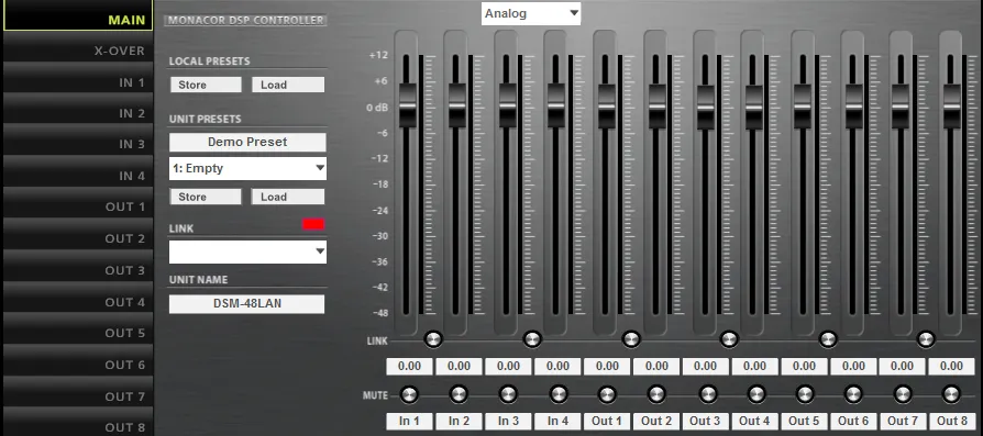

    Auf der Main Seite kannst du unter "Local Presets" die Einstellungen zusätzlich als Datei auf dem Laptop / PC speichern und damit z. B. auf ein anderes Gerät übertragen.

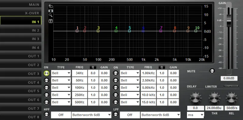

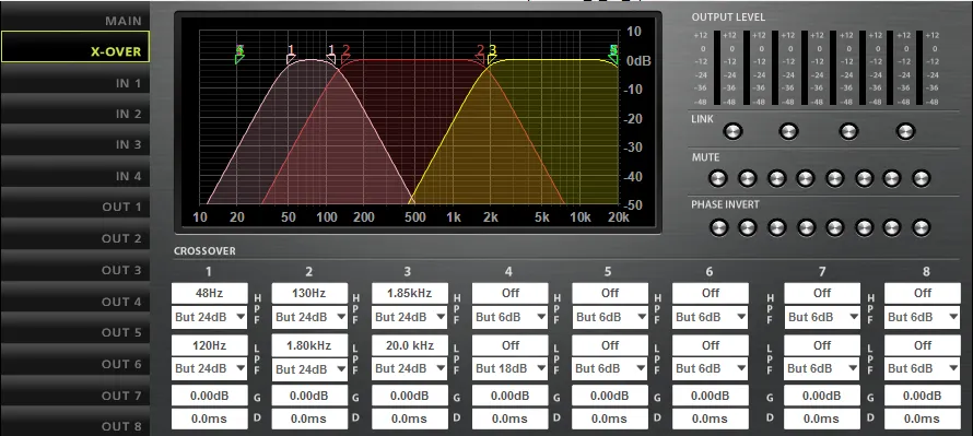

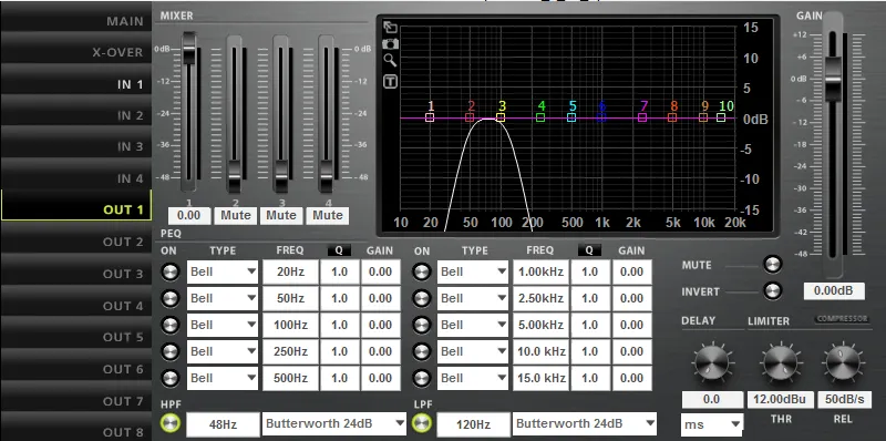

    • 2. November 2019 um 21:19
    Hallo
    Schotte hat es im Prinzip schon auf den Punkt gebracht.
    In Out 3 hast du noch einen Highpass mit 20 Hz drin, den brauchst du nicht.
    Was auffällt, ist, das du lediglich beim Subwoofer Butterworth Filter mit 18db benutzt und ansonsten Linkwitz Riley mit 24db. Gerade bei dem meiner Meinung nach für ein Horn tief gewählten Highpass des Subwoofers würde ich etwas konservativer dran gehen und zudem auch 24db wählen. Entscheidend sind hier aber allein das Boxengehäuse mit dem verbauten Treiber.
    Bei Out 5 und 6 würde ich noch einen Lowpass bei 20Khz zuschalten.
    Das du 2 Eingänge auf einen Ausgang routest, ist vermutlich gewollt.
    Aber:
    wie Schotte schon sagte, das ist alles Theorie und muss am System vor Ort entsprechend gemessen, getestet und eingestellt werden.
    Empfehlen würde ich noch, auf der Main Seite das Setup auf dem Pc zu speichern. Dann hast du bei einem hoffentlich nicht vor kommenden Defekt, oder wenn einer beim testen einmal alles verstellt hat, die Möglichkeit, den Ursprung auf diesem oder einem anderen Gerät schnell wieder her zu stellen.
  • Frequenzweiche auf minus db
    • Dodi
    • 1. November 2019 um 23:10
    Das kann man zwar so machen, macht aber bei einem kompletten Setup nicht wirklich Sinn.
    Gerade wenn man diverse Einstellungen durchprobiert, ist das viel zu umständlich und geht am PC wesentlich schneller. Bei angeschlossener Anlage kannst du so z. B. die Veränderungen sofort hören, was das Einstellen gerade für einen Anfänger wesentlich einfacher macht.
    Sollte ein nutzbarer PC/Laptop zur Verfügung stehen, würde ich empfehlen, diese Einstellung zu überdenken.;)
    Für einen sicheren Betrieb deiner Hornanlage, solltest du dir auch einmal den Bereich Crossover anschauen.
    Bei der Software ist hier beim Start ein Butterworth-Filter mit 6db voreingestellt. Wie das bei der Hardware ist, ist mir nicht bekannt. In den meisten Fällen ist eine steilere Trennung mit 18 oder 24 db zu empfehlen. Vor allen Dingen beim Highpass des Subwoofers.
    Auch den Highpass des Hochtontreibers solltest du im Auge behalten, damit dieser nicht mit zu tiefen Frequenzen angefahren wird.
    Und denke bitte daran:
    Ein Limiter ist nur ein Teil eines Ganzen, der wie das ABS eines Autos einen Schutz für bestimmte Fälle übernimmt. Er ist kein Rund um Sorglospaket, der Garantiert, das nichts kaputt geht.
    Spätestens wenn der DAU (*) sein Unwesen treibt oder einer der Rotlichtfetischisten, die sich selber als DJ bezeichnen (trifft selbstverständlich nicht auf alle zu), die Musik einspielt, ist dieser schnell wirkungslos.
    * Dümmster Anzunehmender User
