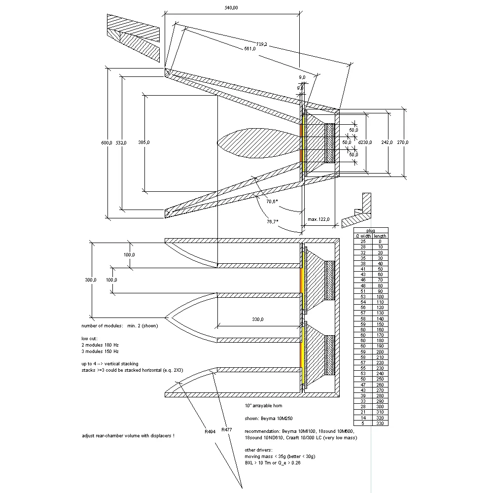

    Jupp, das sind die Pläne für die 2x10" und die (meine ich) 4x10".
    Hat eigentlich die 4x10" irgendwann jemand gebaut?

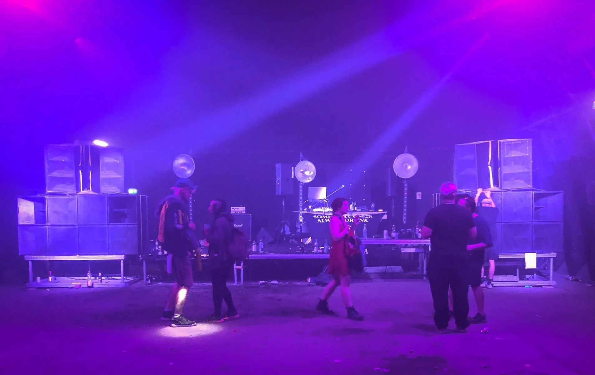

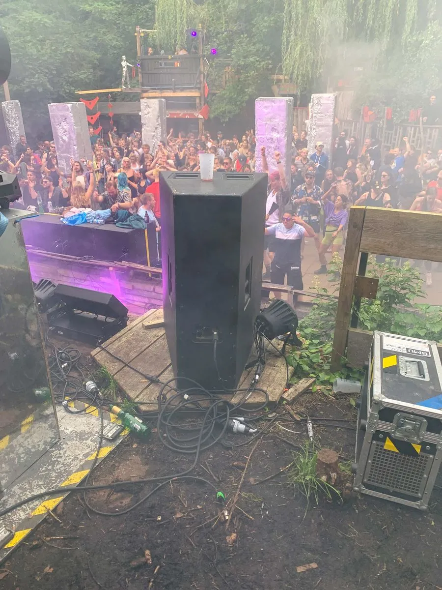

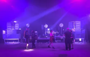

    Na aber sehr gerne poste ich ein paar Bilder von den Tops :)
    So spontan habe ich allerdings nur Bilder von Events auf denen standen zur Hand. Ist schon ne ganze Weile her, dass die das letzte mal auf waren wg. Umbau oder Reparatur.
    Indoor Bühne auf einem kleinen Festival mit sehr diverser Musik (Punk, Rock, Techno, Breakcore uvm) auf der Bühne. Bevor die Anmerkung kommt: ja das mit der Winkelung ist noch nicht ganz perfekt gelöst.
    Outdoor stage auf einem kleinen Techno/House Festival

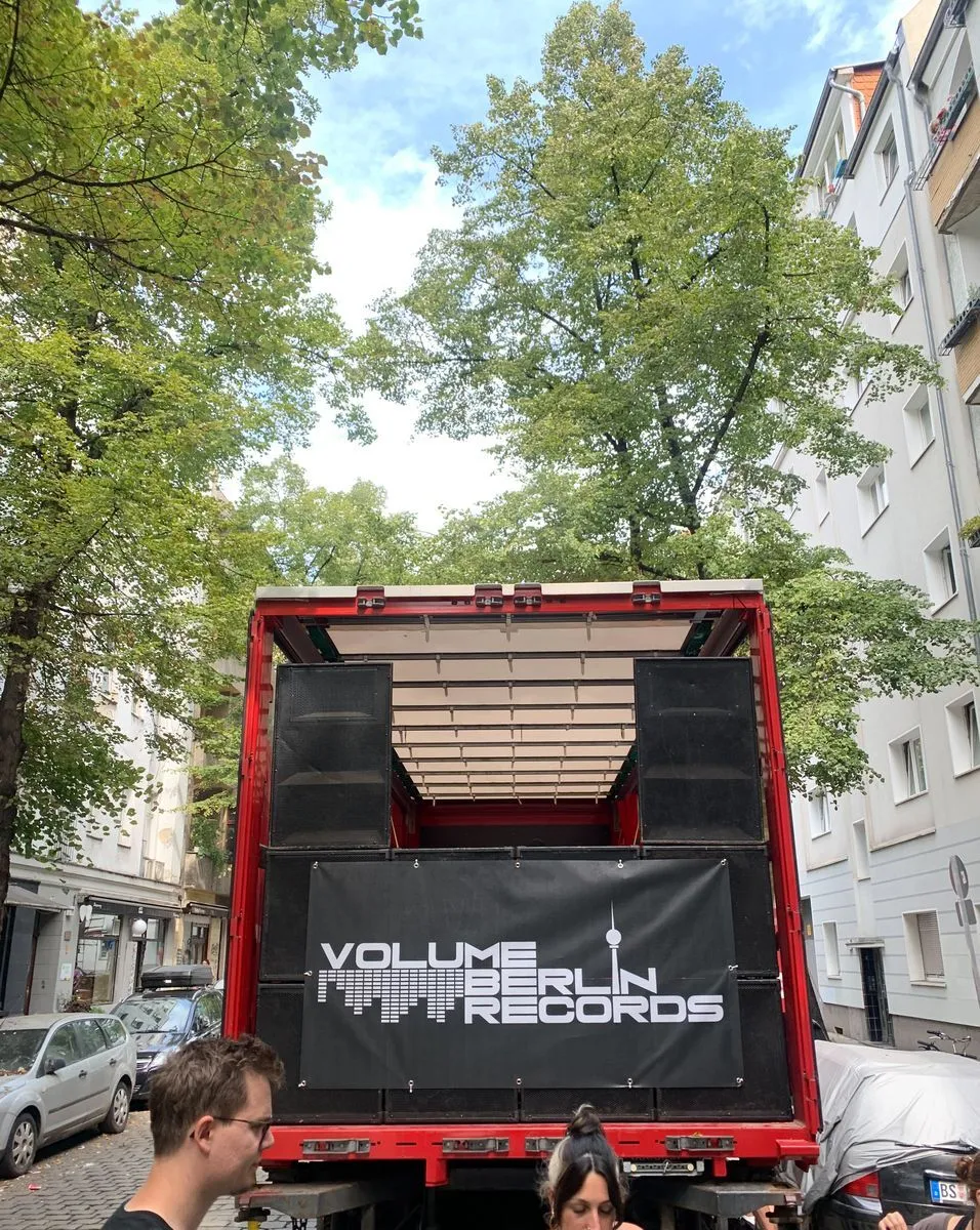

    Als Illustration für das Truckmaß hier die Wagenbeschallung für eine Technoparade.
    Und das hier ist der Bauplan. Wurden damals vom SRAM (ist er noch im Forum hier aktiv?) entworfen.

    ich weiß der Thread ist schon länger inaktiv, aber ich wollte dennoch kurz auf das SRAM 2x10" Horn-Top hinweisen. Soll ja nicht in Vergessenheit geraten :)
    Wir haben davon vier Stück und sind nach wie vor sehr happy damit. Bestückt sind die bei uns mit 18sound 10NDA610 und BMS-4592 am ACL 236er Horn. Um Gewicht zu sparen haben wir die Phaseplugs aus Styrodur gebaut und dann mit GFK laminiert.
