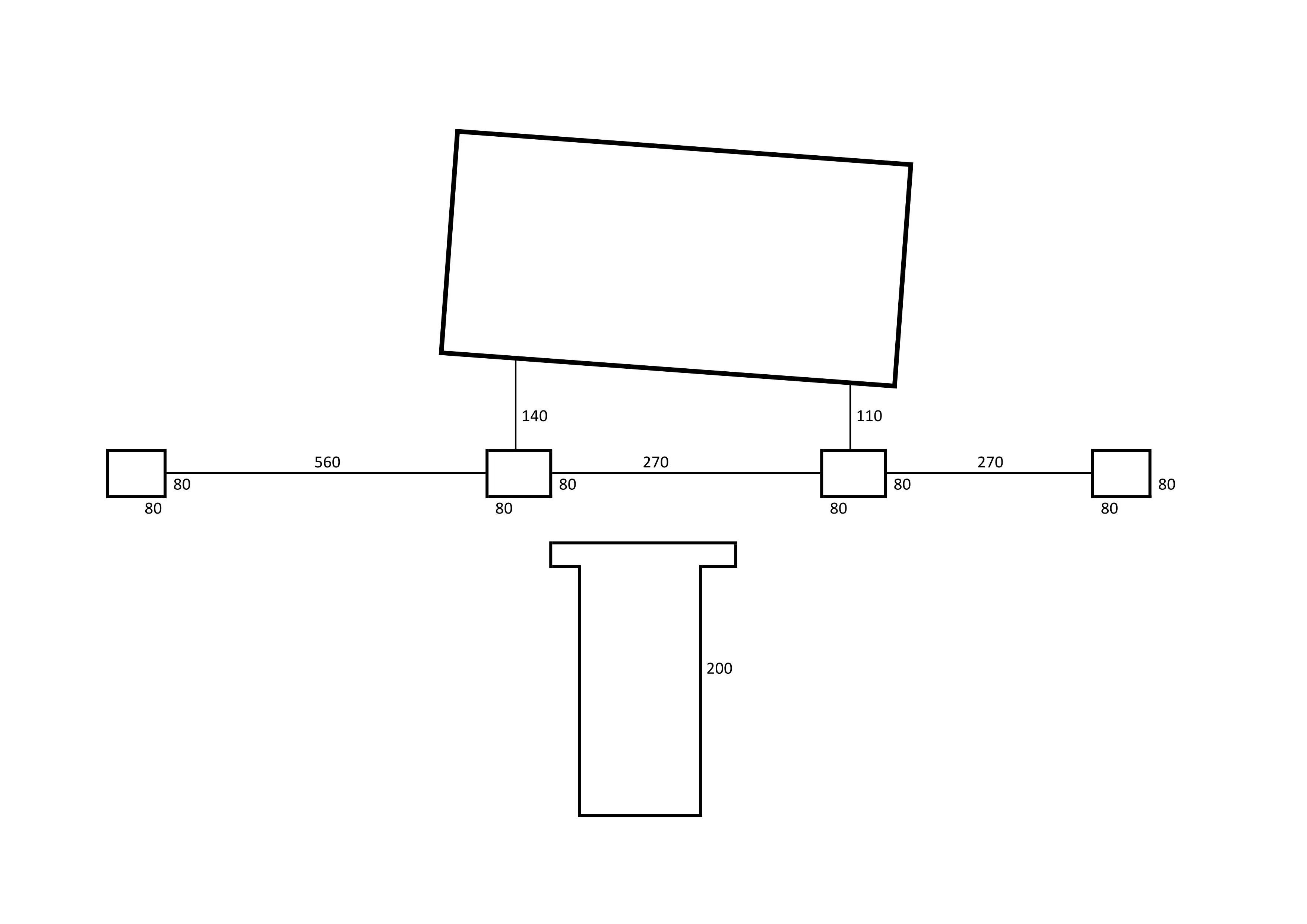

    Hier noch ein schnell gebastelter Plan
    Oben die Bühne, darunter die Säulen
    Die untere Form ist eine nachgezeichnete Säule

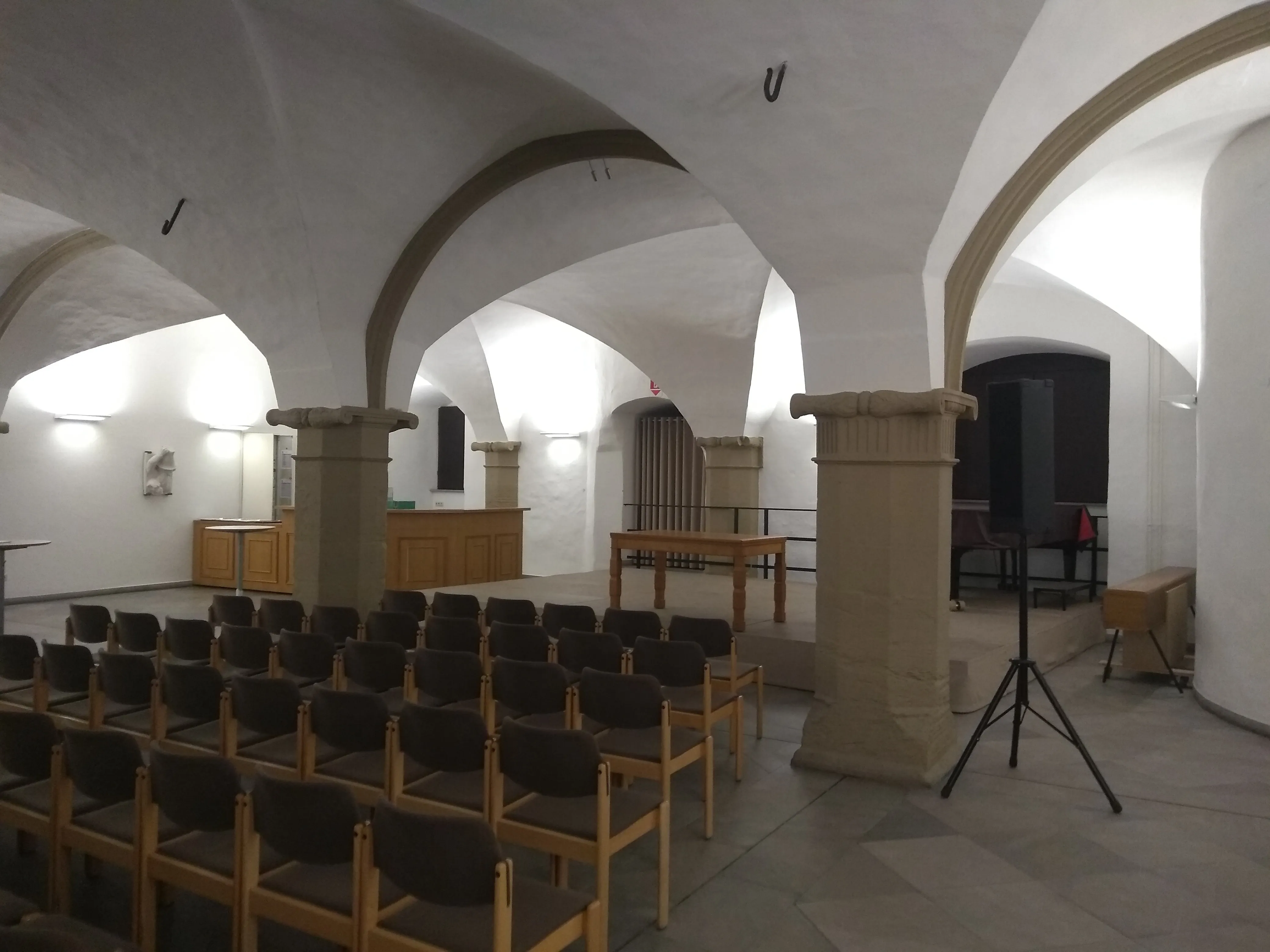

    Darf man denn wenigstens was an die Decke dübeln? Das ist ja nichts, was man nicht wieder verputzen könnte, und die Kabel, die da aus der Decke hängen sind doch auch nicht original.
    Dann könnte man einfach Traversenstücke an der Decke installieren. Das dürfte billiger kommen als Stative und Lifte. Und es sieht auch viel besser aus. - Vorausgesetzt die Decke hält das aus.
    Auf keinen Fall. Das ist ein Denkmalgeschützer Raum!!!
    Das sind keine Kabel sonder Haken. Nicht anfassen!!!

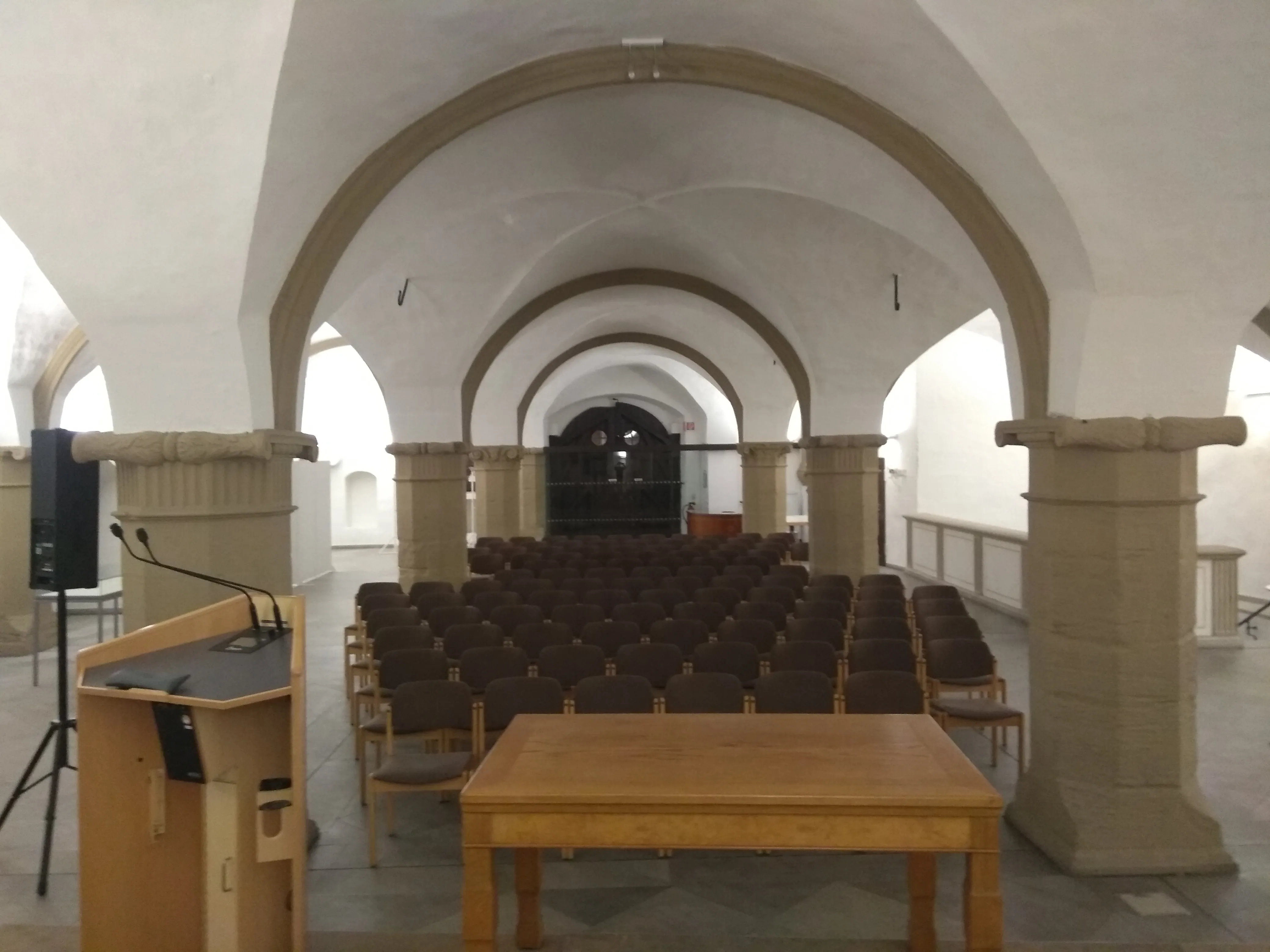

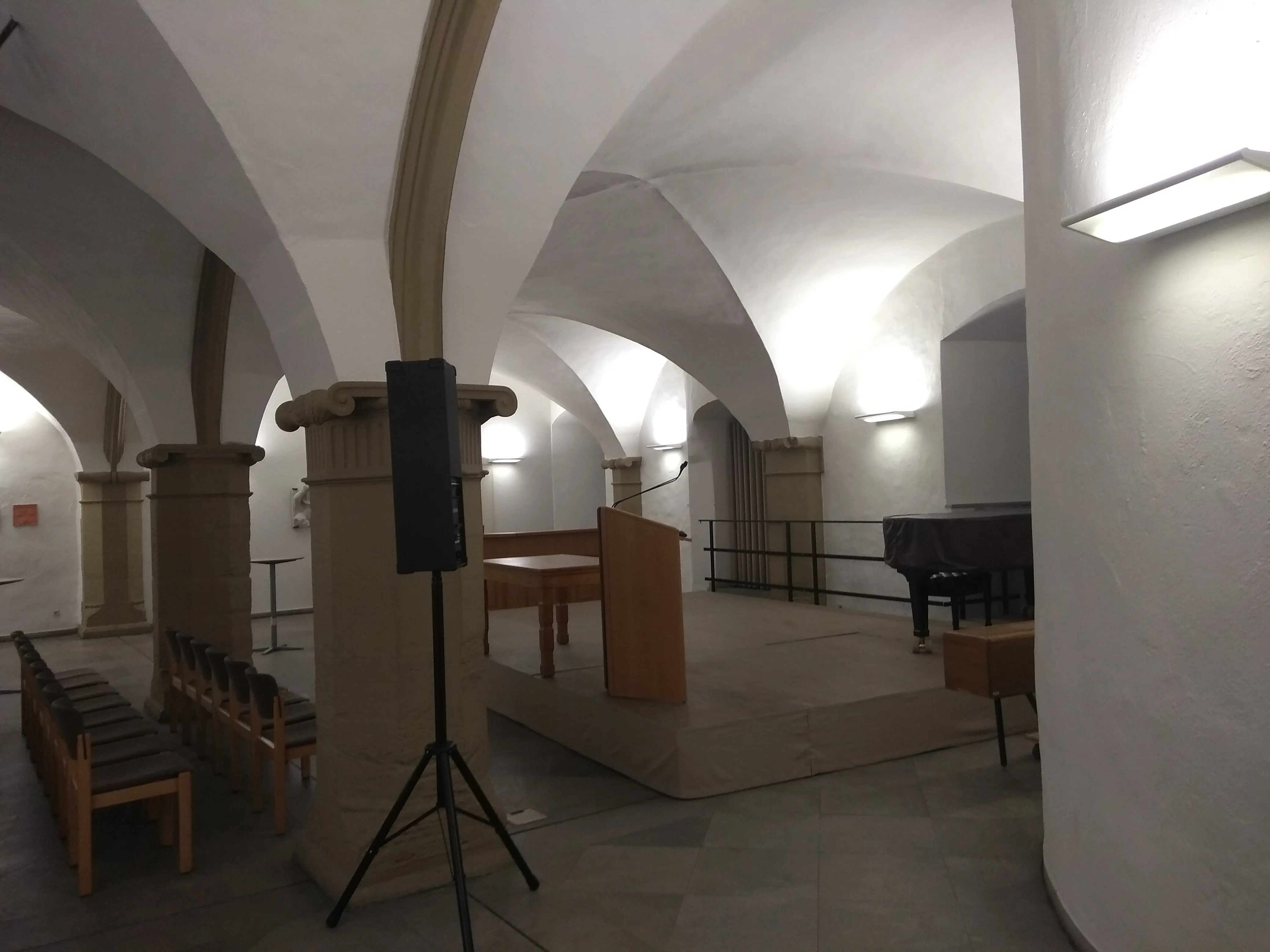

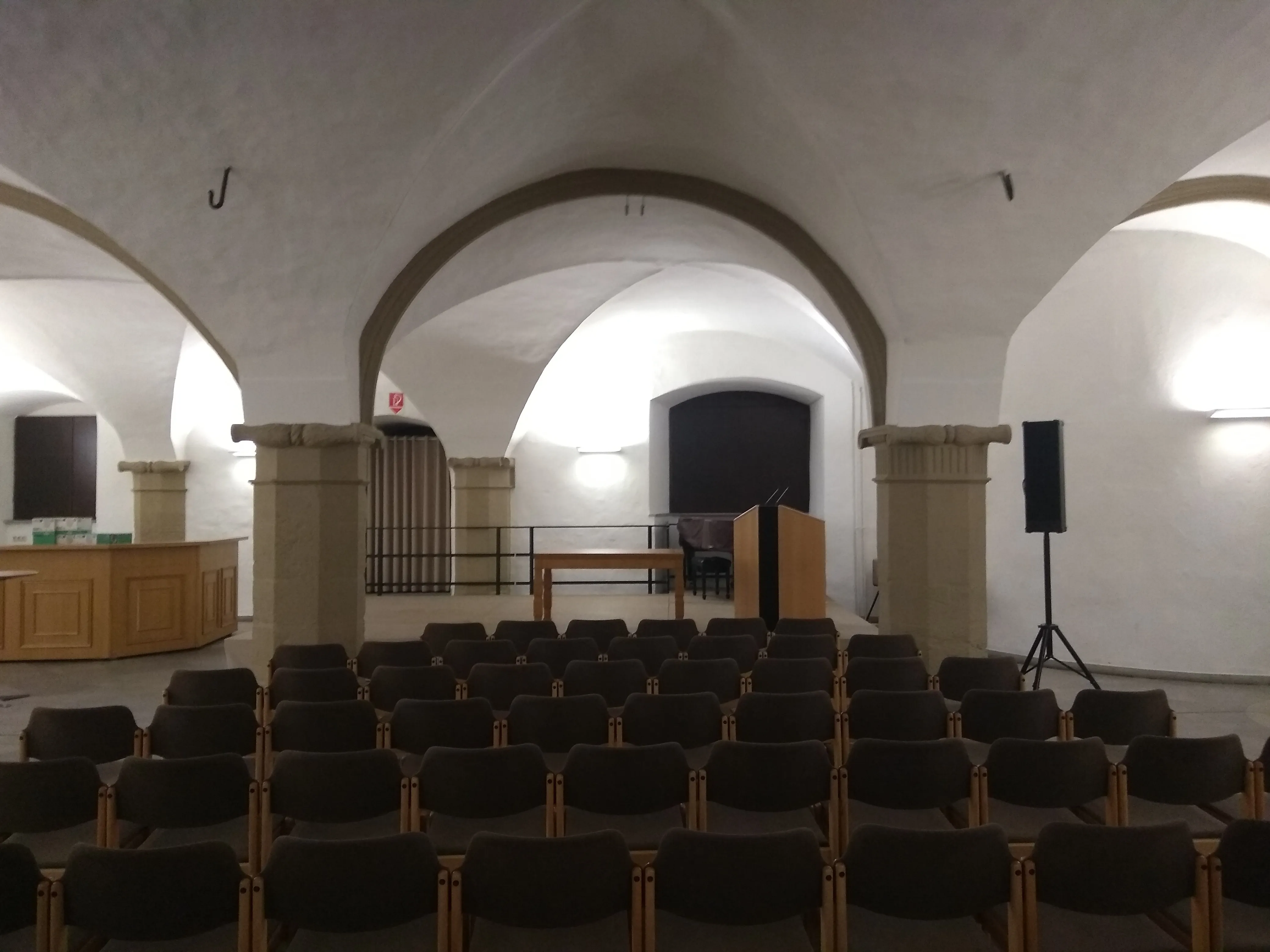

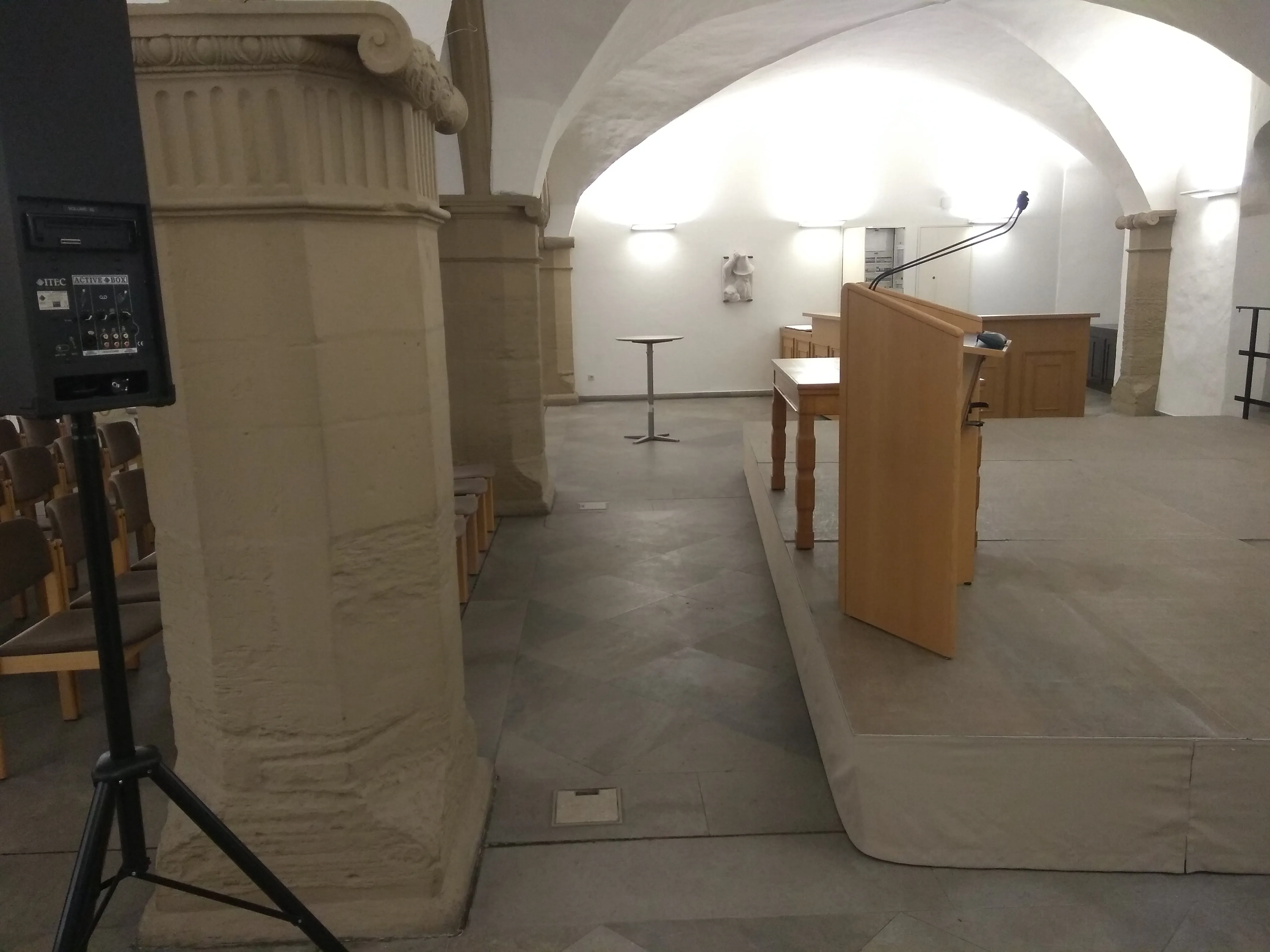

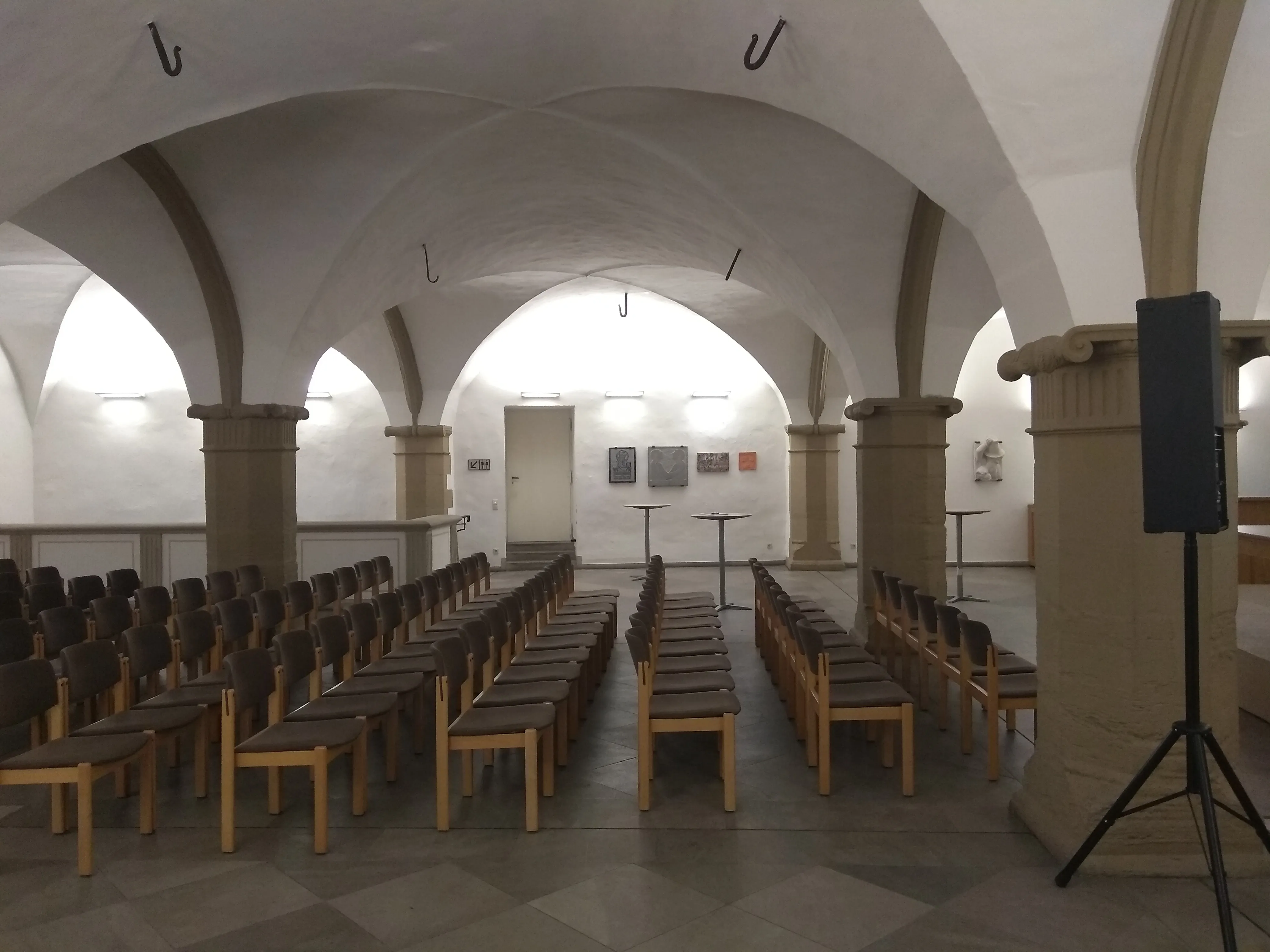

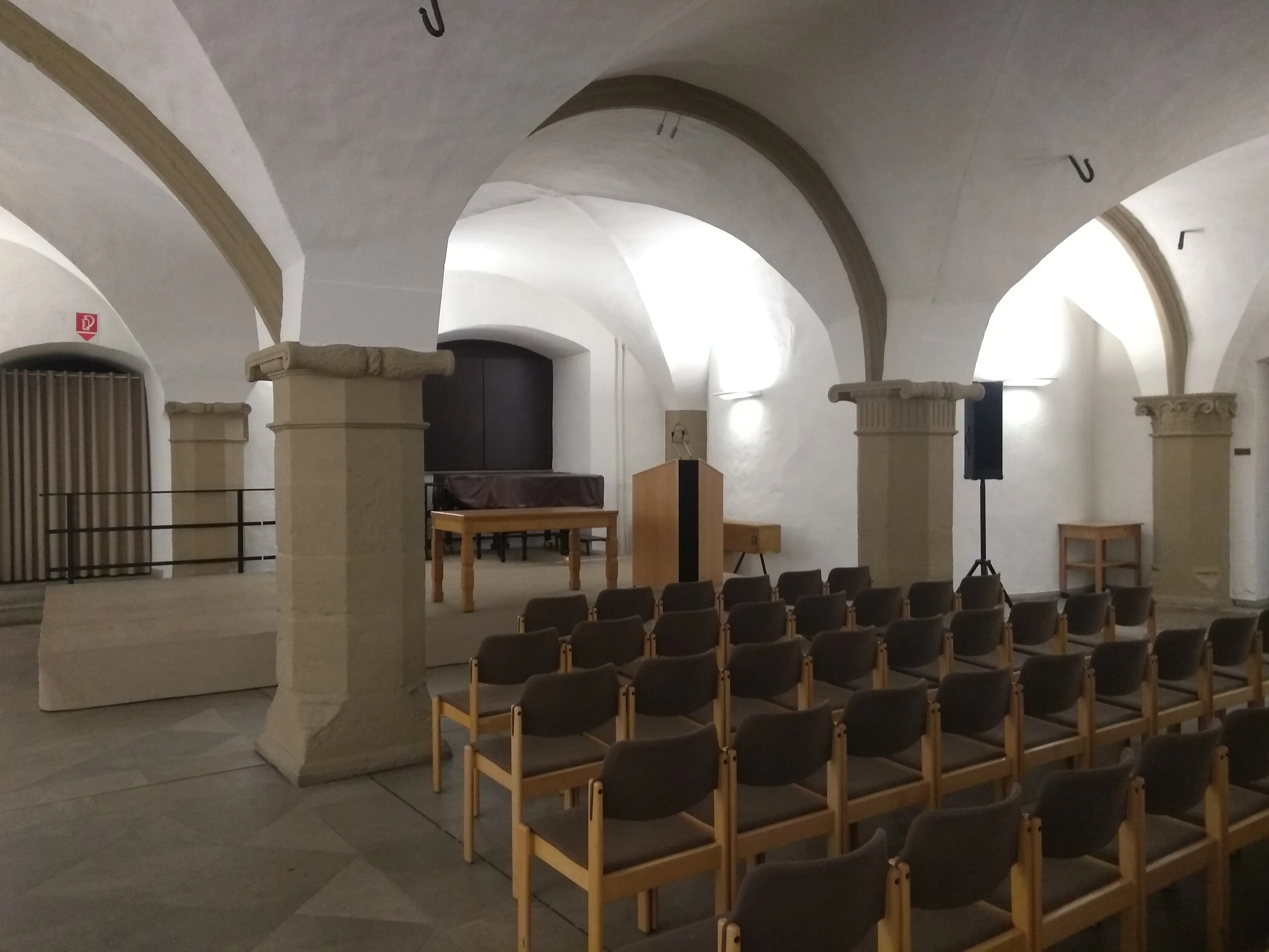

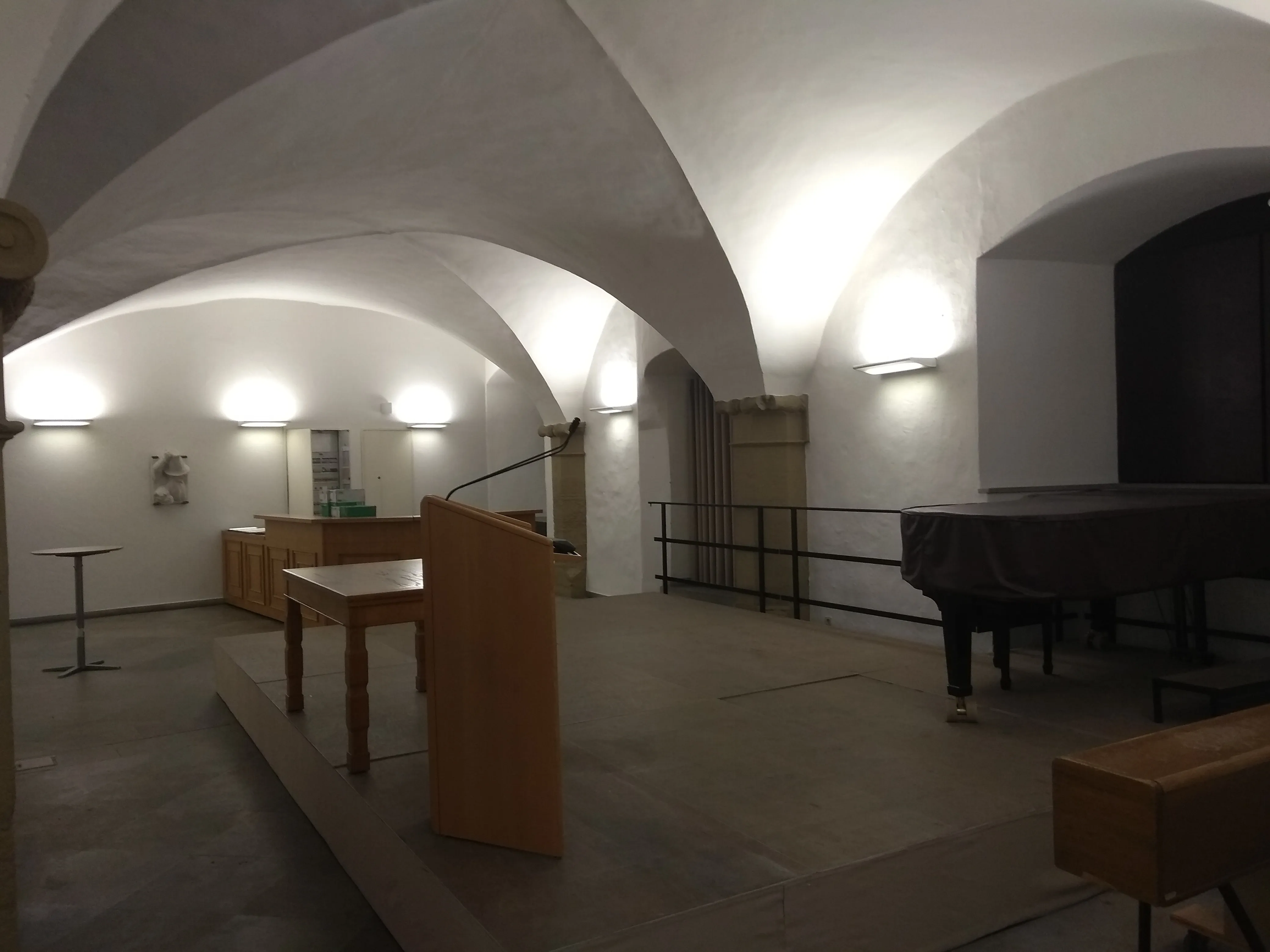

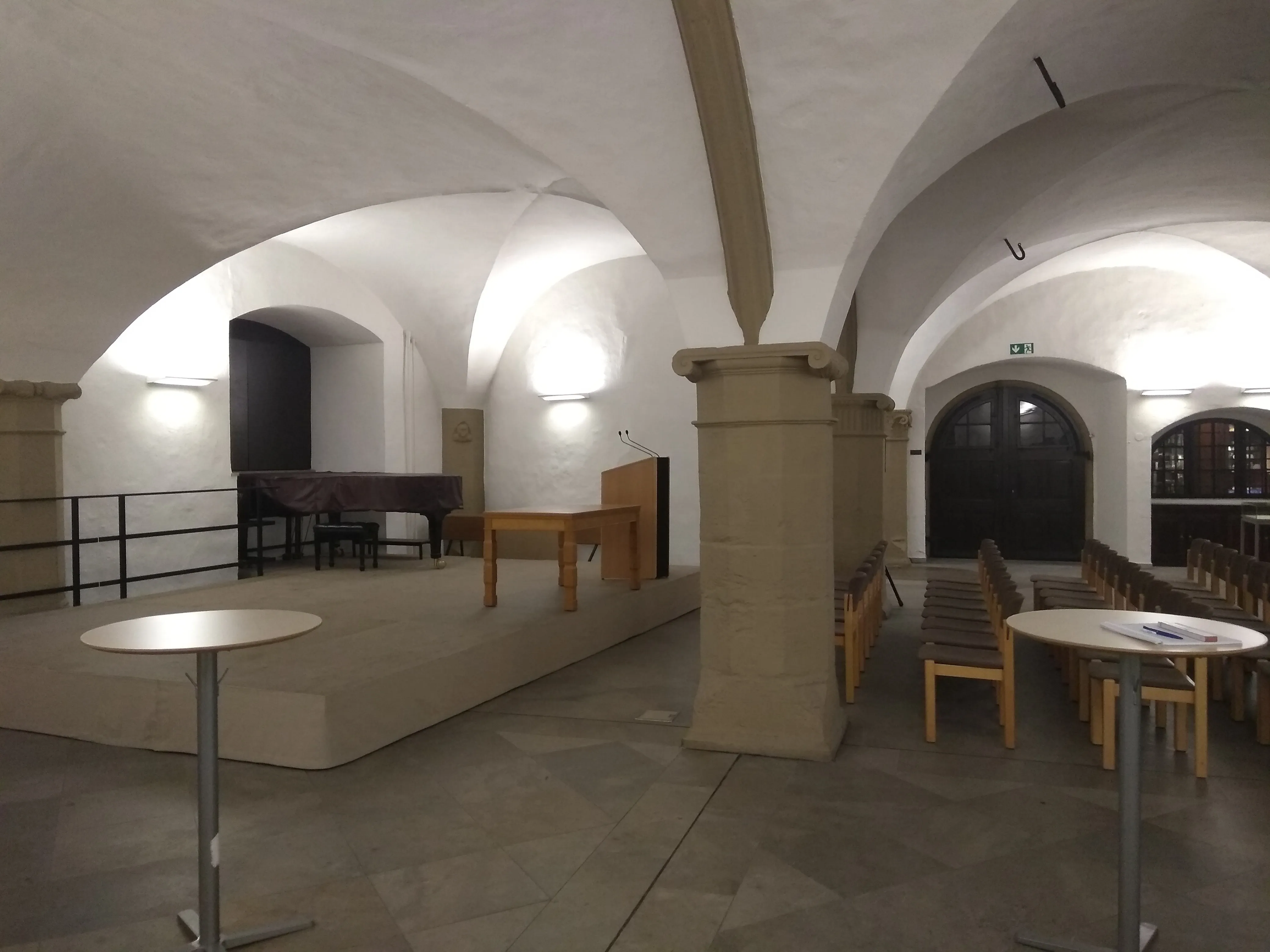

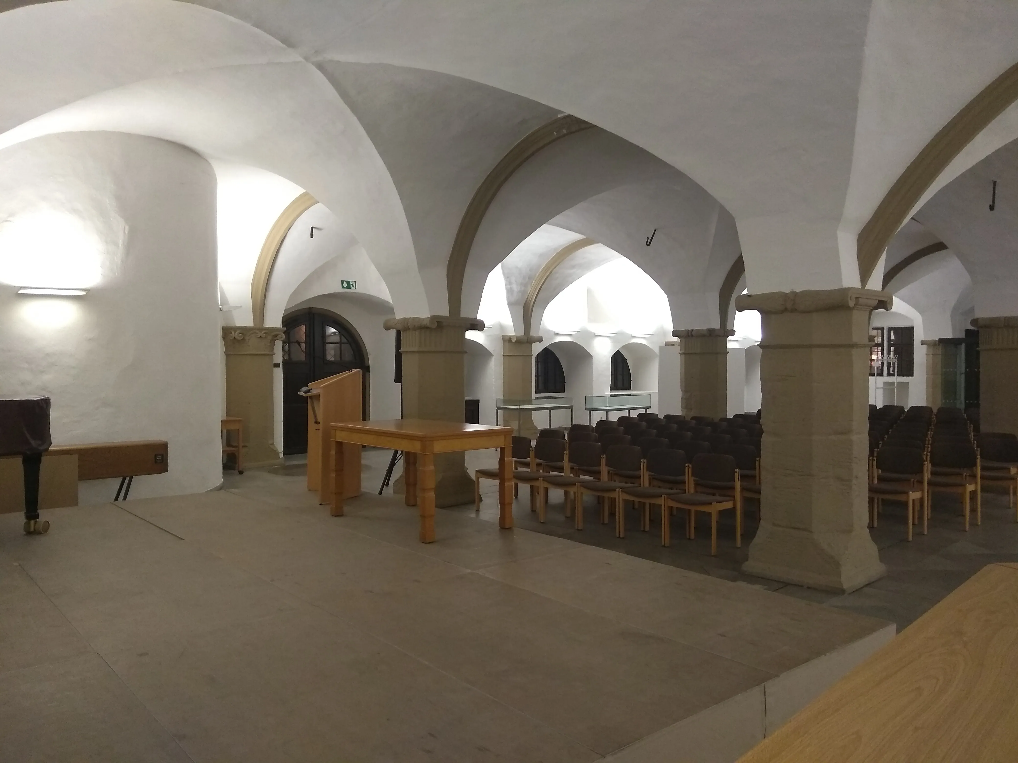

    • 15. Oktober 2018 um 08:27
    Zum besseren Verständnis ein Foto

    Hallo Zusammen,
    ich bin kein Profi und habe eine Frage an die Experten.
    Eine Theatergruppe hat gezwungen die Location geändert.
    Jetzt habe ich eine Bühne mit 6m x 4m Größe und einer Podesthöhe von 40cm.
    Leider befindet sich die Bühne in einem alterwürdigen Rathaus-Saal mit unzähligen Säulen und Bögen.
    Direkt vor und neben der Bühne kann ich bautechnisch unmöglich mit Stativen die Schauspieler ausleuchten. Weiter hinten könnte ich über dem Publikum eine Traverse stellen, aber die Theatergruppe besitzt in dieser Richtung kein Equipment, ich auch nicht. Ausleihen wird schwierig, da hier kein großes Budget besteht.
    Jetzt kam mir die Idee, die Akteure von unten auszuleuchten. Ich weiß, dass das Licht wohl recht unnatürlich aussehen wird.
    Was meint Ihr?
    Im Bestand befinden sich 8 x EUROLITE Theaterscheinwerfer 650/1000 und 2 x EUROLITE PAR 56 Spot.
    Schon im Voraus vielen Dank für Eure Tipps.
