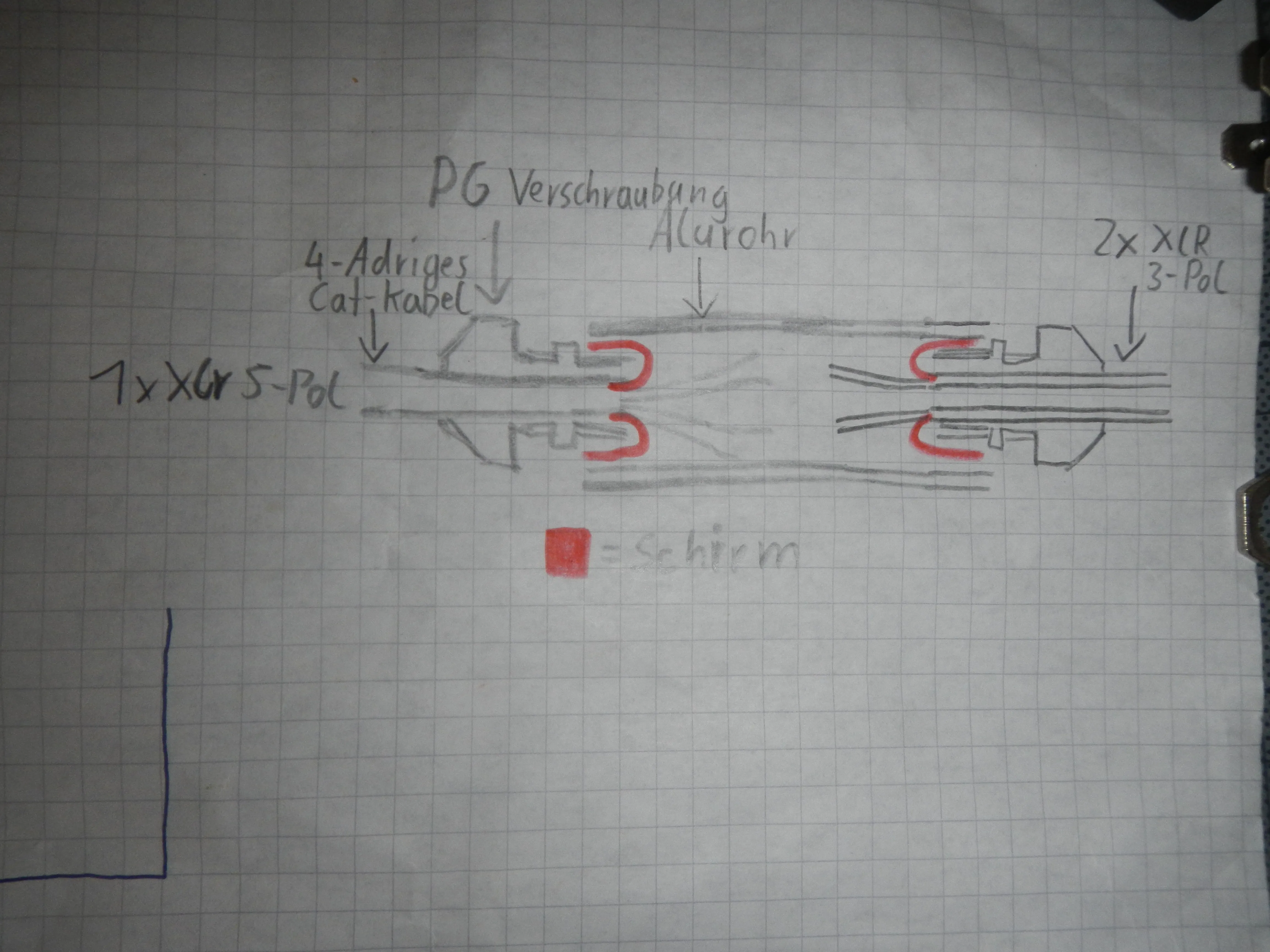

    Ja möchte ich auch nicht zahlen das ist eine sache von nen paar Minuten an einer Drehbank ein passendes gewinde reinzubohren (passender Gewindebohrer vorrausgesetzt).
    Könnte man auch anstatt den Schirm zu Klemmen ihn einfach im Alurohr zwischen dem Innengewinde des Rohres und dem Außengewinde der PG verschraubung klemmen?
    Hab das hier mal auf die schnelle skizziert wie ich das meine.
    Gäbe es Probleme dadurch das die masse nach außen am Alurohr anliegt und nicht isoliert ist?
  • 2 x XLR 3 Pol auf 1x XLR 5 pol Stereokabel
    • egolokeanyg
    • 19. April 2017 um 23:12
    wollte das mit einem rohr aus alu machen, das ein M20x1,5 Fein-Innengewinde hat. In das eine standard Kabelverschraubungen aus kunststoff beidseitig eingeschraubt wird das eine klemmt das cat5 kabel das andere ende enthält zwei kabel die es klemmt woran zwei normale XLR 3-pol Stecker sind. Innen verlötet und ordentlich schrumpfschlauch oder die kleinen Wagoklemmen wenn es passt. Haben ja eine gute Klemmung und geringen übergangswiderstand. Den Schirm im Gewinde des Alurohrs verschraubt.
    Wäre meiner Ansicht nach Technisch vernünftig gelöst mit ordentlicher Zugentlastung usw.
    leider habe ich keinerlei Erfahrung ob dies Soundtechnisch vernünftig gelöst wäre.
    Edit DJheini: Bilder entfernt aus Copyright Gründen. Links wären ok gewesen.
