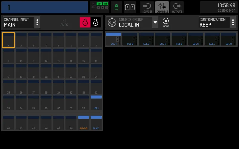

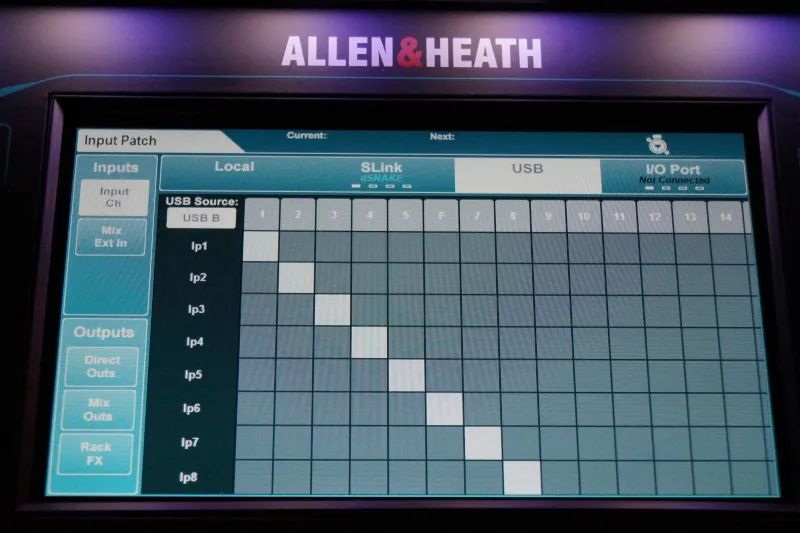

    Was mich jetzt überascht, ist das mit der Tages/Sonnenlichtfähigkeit. Eigentlich hatte ich ja eher angenommen, dass der neue Schirm des Wing zusammen mit der Winkelbarkeit im Freien besser lesbar ist als der SQ- Schirm aber offensichtlich ist der, wie Du es beschreibst, lichtstärker.
    Das hat meiner Meinung nach nichts mit dem Display an sich zu tun. für mich hat A&H das bessere, weil kontrastreichere, Farbschema in der Oberfläche.
    Beispiel Routing:
    Und jetzt das WING:
    Dieses Grau in Grau finde ich da deutlich schlechter im grellen Sonnenlicht. Das geht für mich gar nicht.
