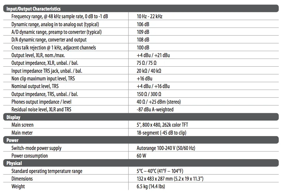

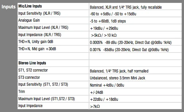

    Also X32 wäre Bild 1 / QU16 Bild 2
    Die Impedanzen sind schon verschieden. Sollte ich also gleich auf mein QU SB zurückgreifen?

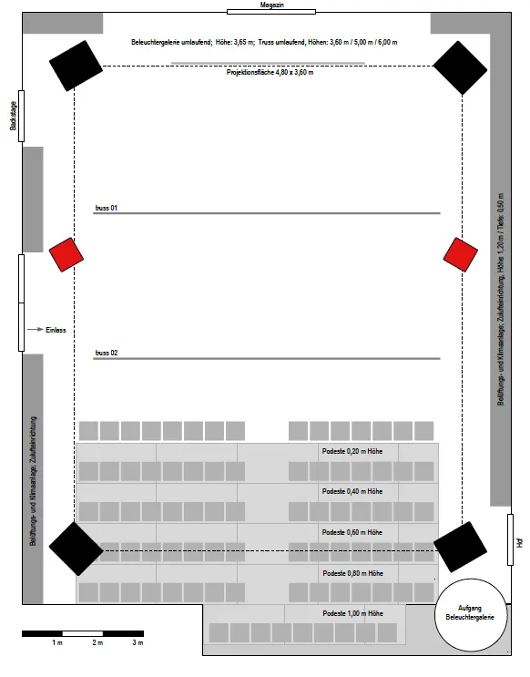

    • fex
    • 8. Januar 2017 um 19:20
    Ich danke euch erstmal für die Hilfe! Ich überlege derzeit noch mir eine dritte RCF zu holen und diese als Center in den Zug zu hängen... das wäre so richtig gut.
    Noch eine kleine Frage am Rande: Da wir die XLR splitten, benötige ich passive Splitter. Ich habe mir gebraucht einen T.Racks eight geschossen. Habt ihr da Erfahrungen? Ansonsten scheint Behringer den MS8000 bald im Verkauf zu haben - Jedoch gibt es da bestimmt noch keine Erfahrungen oder? Führt das Splitten zum Gain-Verlust?
    Und noch ganz kurz: Es kommen ca. 10 Funken im B-Band zum Einsatz. Gibt es da von Sennheiser eine Software, damit man von vornherein die optimale Frequenzen planen kann oder geht das dann nur am Gerät (ew500 G2)?
    Grüße und nochmals danke!

    Ich bin quasi Leitung im Bereich Ton und fahre den Saal-Ton. Ein kommiliton mit weniger Erfahrung mach den Streaming ton. Ich benutze ein qu16 und er ein X32 rack. Wir splitten die Signale passiv.
    Die rcf haben jeweils 2 M10 hängepunkte. Mit dem vertikal meinte ich, dass der normale Flugbügel der rcf diese wie Monitore aufhängt und ob es sinnvoll wäre, diese Aufhängung zu verwenden (nicht Hochkant also)

    • fex
    • 7. Januar 2017 um 23:58
    Ich studiere im 7. Semester Medientechnik und arbeite seit 2 Jahren nebenbei im Theater. Als Modulabschlussarbeit
    müssen wir ein Theaterstück durchführen und live streamen. Ich bin für den Ton verantwortlich (da ich auch manchmal Bands
    mixe usw.)
    Nun meine Frage: Was ist der beste Weg in diesem Saal eine vernünftige Aufführung durchzuführen UND das bei relativ
    wenig Zeit.
    Noch was zum Stück: 8 Schauspieler mit Sennheiser ew500 und Headset / 1 Mod
    Dazu viel Musik und Show Charakter.
    In dem Plan habe ich rot die JBL Anlage des Theaters eingezeichnet. Normalerweise sind hier eher Tanzveranstaltungen, weshalb
    die Boxen in den Ecken oberhalb der Galerie hängen. Nun habe ich selbst noch 2 RCF Art 310A und würde diese für
    die Wiedergabe der Sprache nutzen, damit ich von vornherein Feedback vermeide. Außerdem habe die JBL Boxen jeweils 2x 15" Speaker
    und sind eher für Musik als für Sprache gedacht... Die RCF hängen dann unterhalb der Galerie und müssten laut Berechnung vertikal das gesamte Publikum erfassen können. Wäre es auch möglich und evtl. besser die Boxen gleich vertikal zu hängen? Am liebsten würde ich irgendwas in den truss 2 (fahrende Züge) hängen, aber da ich nur einfache Ringschrauben für die Flugpunkte der RCF habe, wird das sicherlich ein ziemliches Gefrickel mit dem
    Winkel... Also was würdet ihr machen? Ist es so wie ich es plane schon mal ein guter Ansatz?
    Und noch eine Frage: Ich habe mal ein Praktikum in einem großen Haus gemacht, wo der Tonmeister bei einem Gastspiel vorher den Raum über
    eine Software von Meyer ausgerechnet hat und die Lautsprecher dahingehend einstellte. Gibt es sowas auch für "budget" Boxen? Cad Software für Lichtpläne gibt es ja auch, wo jeder Scheinwerfer etc. vorhanden ist und dort die Abstrahlwinkel etc. angezeigt werden!?
    Sehr gerne würde ich das irgendwie bildlich entwerfen und sehen, was ich da Frequenztechnisch mache!
    Danke für eure Hilfe!
