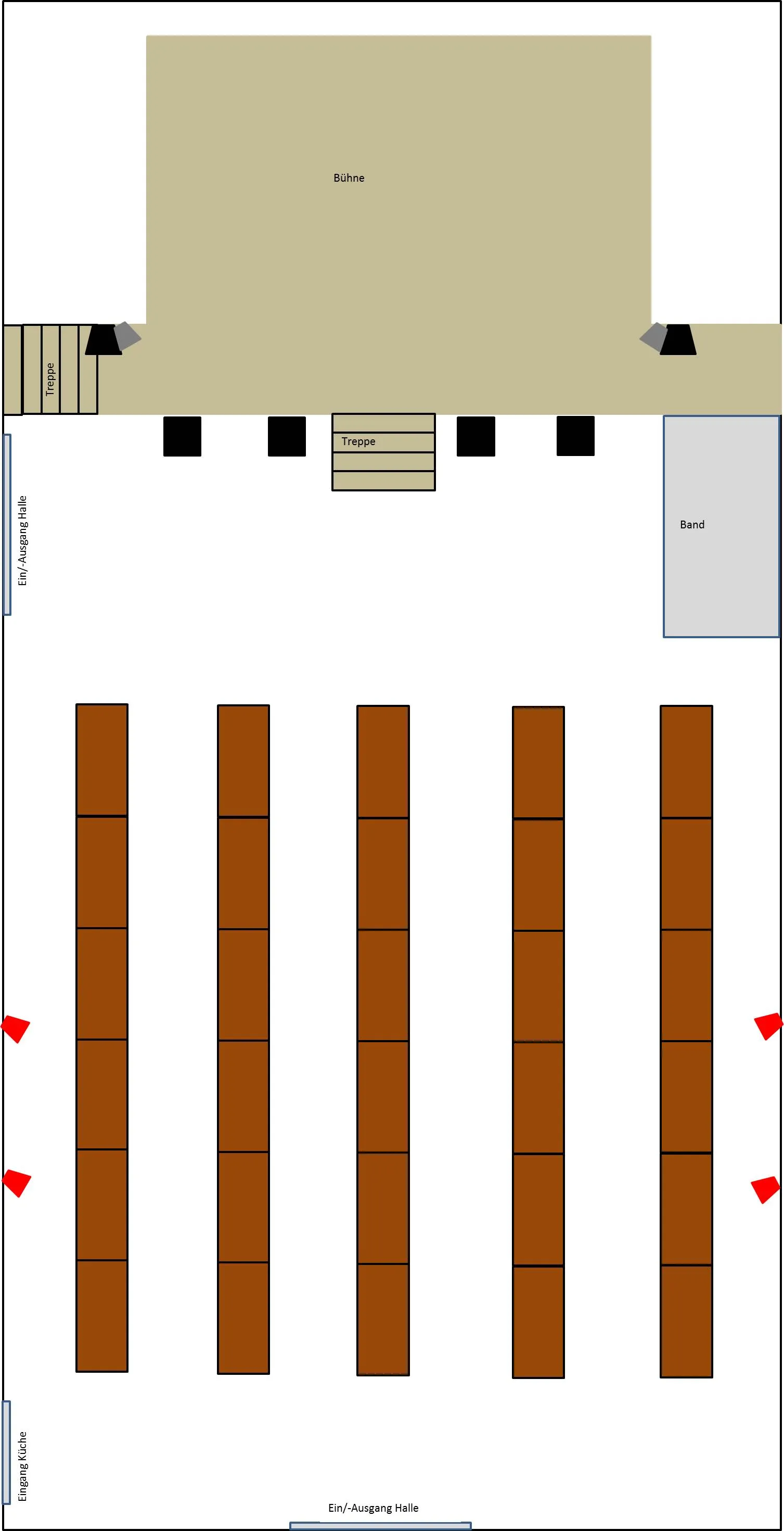

    • 22. Dezember 2017 um 10:19
    Ich würde die hinteren Delays weg lassen und die vorderen richtig ausrichten. Mit nem 90 x 60 Horn sollte sich der hintere Bereich perfekt abdecken lassen. Diese müssen dafür halt hoch genug hängen.
    Mit zu vielen Lautsprechern wirds auch nur wieder matschig.
    Du meinst nur 2 von solche "Böxchen" - die roten Trapeze ?
    eine links an der Wand die andere rechts an der Wand? richtig ausgerichtet?
    keine 4 Stk. ?

    • 22. Dezember 2017 um 08:21
    im Anhang mal eine pi mal Daumen "Zeichnung" wie das zukünftig mal ausschauen könnte.
    - schwarze Trapeze an der Bühne, ...die Horntops
    - schwarze Würfel vor der Bühne,....die Subwoofer
    - graue Trapeze an der Bühne,...die Infills
    -rote Trapeze,...die überlegten "Delaylines" ???
    Ist im Maßstab natürlich nicht exakt genau, aber es lässt das Prinzip in etwa abschätzen, bzw. zeigt wie es in etwa ausschauen könnte.

    Wir haben bei uns in der Turnhalle (älteren Bauhjahrs) das Problem, dass wir bei Veranstaltung mit mehr Publikum und höherem Geräuschpegel, Schwierigkeiten haben, dass die Sprachverständlichkeit bis nach hinten zu den letzten Reihen gut durch kommt.
    Die Halle hat die Maße von ca. 12 x 25 Meter. Also nix Großes.
    Aktuell hängen dort als Front PA von Amptec links und rechts je ein Horngeladenes Top.
    Dann direkt unter den Tops schräg zu Mitte gewinkelt sind noch kleiner Lautsprecher als Infill.
    Dreht man die Anlage nun zu sehr auf,..ist das für die Personen in der vorderen Reihen wieder zu laut,..von den Horn Tops kommend.
    Stellt man den Pegel der Horntops so ein dass er angenehm für den vorderen Bereich ist,...ereicht es die hinteren Ränge nicht mehr gut.
    Die Veranstalltungen sind immer Fasching (mit Programm) und auch Winter (Jahres) Feiern vom Sportverein, wo es um Wortbeiträge als auch Showtänze /Musik gibt.
    Nun hat man das vor Jahren mal so gelöst dass man in der Mitte der Hallendecke zwei 12er Tops an die Decke hoch gehängt hat und diese abgewinkelt in den hinteren Teil der Halle strahlen. Quasi eine DelayLine ?
    Am Fasching,...sind diese zwei Deckentops aber immer unter der Hallendekoration (Stoffbahnen) versteckt.
    Bei den letzten zwei, drei Jahren hatten wir festgestellt, dass wir mit dem Sound in der Halle und vor allem der Sprachverständlichkeit im hinteren Bereich nicht zufrieden waren. Hinten war es teils schwer verständlich,...
    Meine Gedanke war nun der:
    Wir lassen diese DelayLine an der Decke evtl. weg, und nehmen dafür 2-3 kleinere Tops pro Hallenseite und bringen diese an den Seitenwänden der Halle an. Über Kopfhöhe, aber unterhalb der Stoffbahnen,...Angewinkelt,..nach hinten strahlend.
    Was meinen die Profis?
    würde unsere Überlegung eine Verbesserung bringen? Wird das so funktionieren wie wir uns das denken?
