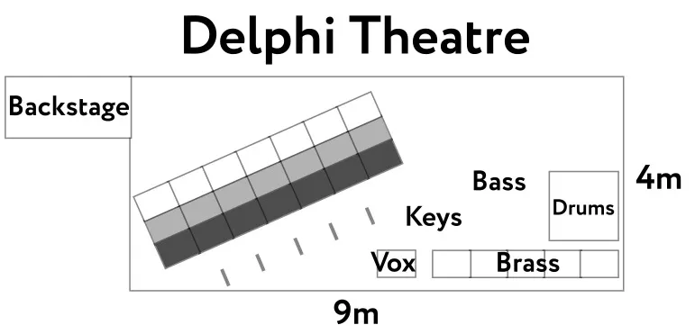

    Hallo, ich würde gerne eure Meinungen hören. Ich habe einen Chor (3 Reihen, 7 Personen pro Reihe) und eine Band, die gleichzeitig spielt. Es wird digital gemischt (inklusive Gruppen). Der akustische Raum ist unbehandelt. Das Publikum wird etwa 300 Personen umfassen. Die Musik ist energetisch. Mein Ziel ist es, eine gute Lautstärke und Klangqualität des Chores zu erreichen. Die Band wird mit In-Ears spielen, und das Schlagzeug wird so weit wie möglich gedämpft sein. Der Chor wird 2 Monitore für sich selbst haben.
    Es gibt zwei Möglichkeiten, den Chor zu verstärken:
    A: 5 Kondensatoren auf Ständern
    B: 12 dynamische Mikrofone auf Ständern
    Vielen Dank für euren Rat!
