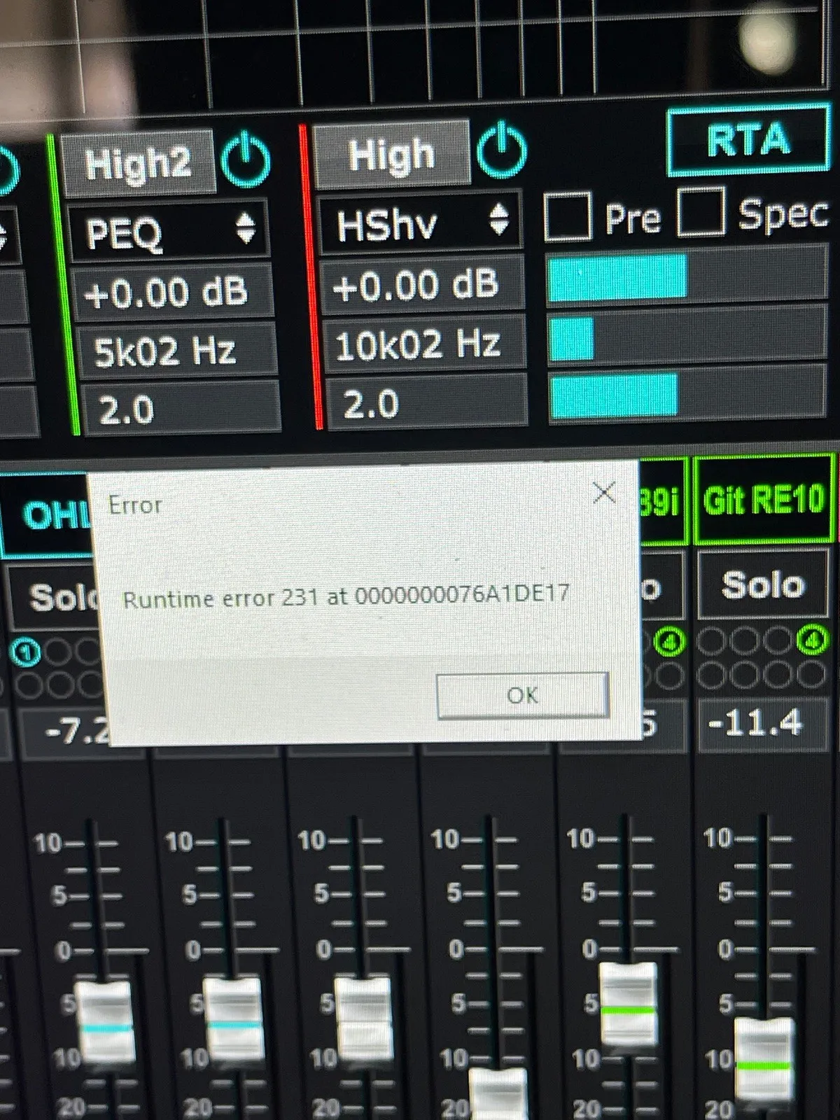

  • Smaart V9 Absturz bei gleichzeitiger Nutzung von Editoren
    • 18. Juli 2024 um 10:09
    Zitat von pfeiffe
    sorry für die unnötig verschwendete Lebenszeit von uns beiden, habe nicht sorgfältig genug gelesen ;)
    Na es war ja in bester Absicht! :thumbup:
    • 18. Juli 2024 um 08:42
    Zitat von pfeiffe
    In den Programmeinstellungen gibt es die Funktion, dass der Generatur beim Drücken der Capture Taste automatisch ausgeht. Das habe ich voreingestellt und finde es sehr praktisch ;)
    Den Trick kenne ich wie gesagt schon:
    … werde ich den internen Generator nur kurz, also in der Version, in der in TF nach capture der Generator abschaltet, verwenden.
    • 18. Juli 2024 um 06:39
    Ok, für größere Anwendungen werde ich es so machen wie schon immer und einen separaten Messrechner verwenden. Dann läuft Smaart SUITE auch stabil. Das gleichzeitige Nutzen eines Editors war wie gesagt ein Testaufbau. Ob die kleineren Versionen ohne die elaboriertere Version der Leq Messung das oben beschriebene Problem auch haben weiß ich nicht.
    Wenn Editoren mit der Vollversion auf einem älteren WIN 10 Rechner laufen weil ich im jeweiligen setting nur einen Rechner am FOH habe z.B. in einer sehr schlanken FOH Version mit X32Core, werde ich den internen Generator nur kurz, also in der Version, in der in TF nach capture der Generator abschaltet, verwenden. Tatsächlich lauft es mit der Leq Messung + Editor ohne den Generator bis heute morgen stabil.
    • 17. Juli 2024 um 15:22
    Habe inzwischen noch einen anderen Lösungsansatz gefunden:
    In meinem Laboraufbau habe ich den Smaart internen Generator einfach weiter laufen lassen, was man ja in einer realen Anwendung nicht tut. Schalte ich den Generator frühzeitig wieder aus, ist das Problem behoben, wobei ich beim realen EQen den Generator schon mal ein paar Minuten laufen lasse. Läuft da irgendwas voll, was den Absturz verursacht oder wie kann ich mir das erklären?
    • 17. Juli 2024 um 15:10
    Gefunden. Danke. Die API ist bereits aus.?
    • 17. Juli 2024 um 14:53
    Wie schalte ich die API aus?
    • 17. Juli 2024 um 14:27
    Folgendes Phänomen:
    Ich nutze Smaart auf einem WIN 10 Dell Latitude E5470.
    Läuft Smaart alleine, arbeitet das zuverlässig über Stunden.
    Öffne ich auf diesem Läppe einen Pult-Editor, der mit dem Pult über Netzwerk verbunden ist, stürzt Smaart nach einigen Minuten ab und ich erhalte folgende Fehlermeldung:
    Verblüffenderweise ist es wurscht, ob ich den X/M32 Editor oder den DiGiCo Editor am Laufen habe, die Abstürze sind immer gleich. Schalte ich die Editoren aus und starte Smaart neu, ist alles wieder normal. Ich bin ja ein Freund davon, Rechner nicht mit zu vielen Aufgaben gleichzeitig zu beanspruchen aber das ist schon schräg. Eigentlich möchte ich nur das LAeq 30 Fenster während des Mischbetriebs offen halten und dafür keinen extra Läppe aufbauen aber es gelingt mir nicht. Was kann ich tun?
