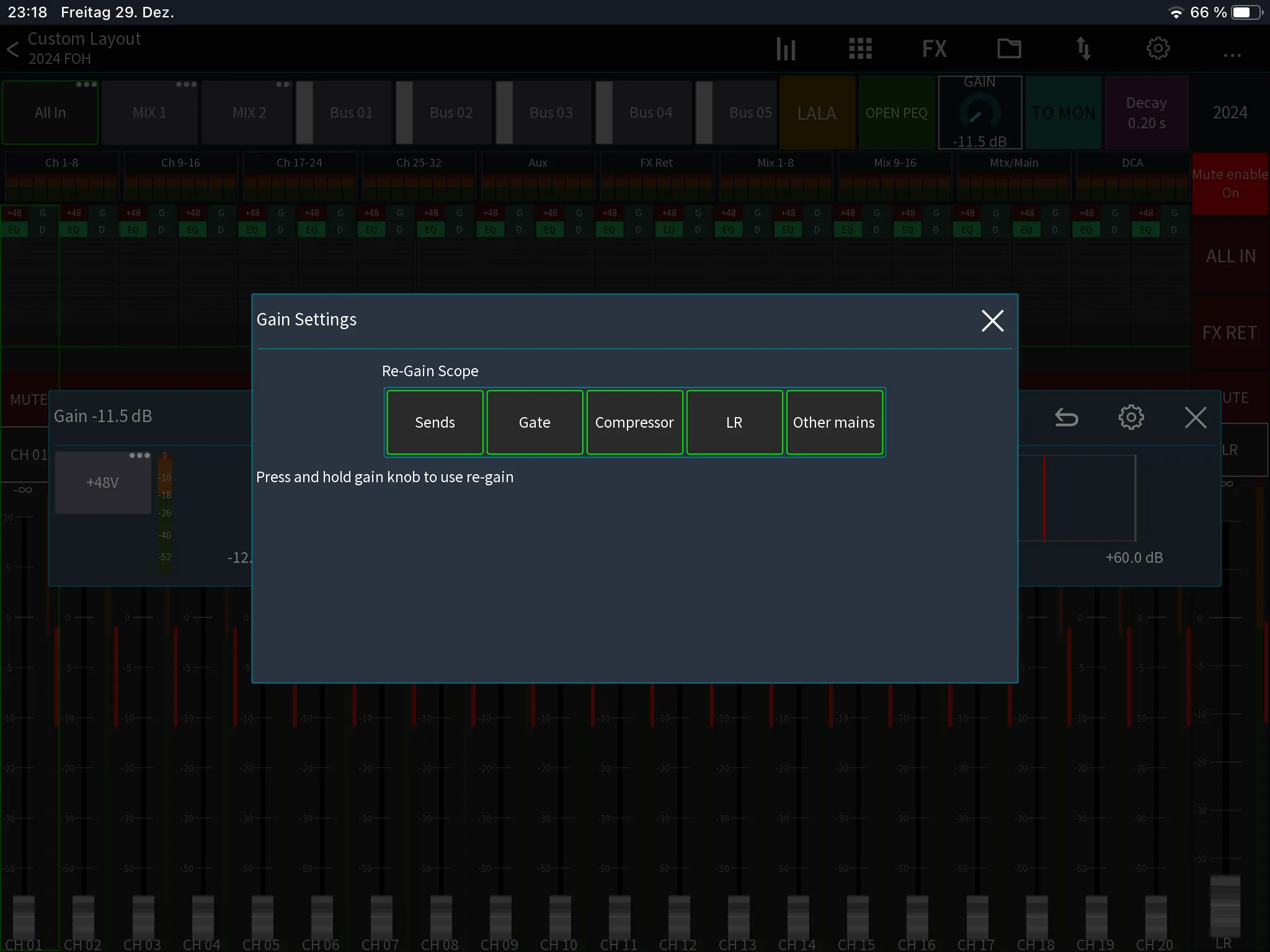

    Nachdem Robert das ja auch schon angesprochen hatte und re-gain nicht die Lösung für Freakpeddas Fragestellung war, möchte ich doch eine Besonderheit an diesem Feature noch mal hervor heben:
    Die eigentliche Besonderheit ist, dass dieses nützliche feature im hardware Produkt nicht vorhanden ist und damit über eine remote deutlich hinaus geht und dass es bidirektional funktioniert. D.h. wenn re-gain für einen Kanal eingestellt ist, funktioniert das nicht nur mit den Regelmöglichkeiten in der Mixing Station sondern der gain kann ganz normal am hardware encoder eingestellt werden und Mixing Station kompensiert passend die ausgewählten Pegel wie z.B. die Monitor Sends. :thumbup:

    Ja, es kann sein, dass es nur funktioniert wenn im App selbst am Gain geschraubt wird. Habe es mal eher zufällig entdeckt. Testen kann ich es leider nicht.
    Was Du meintest, heißt in Mixing Station RE-GAIN
    Sehr schickes feature in Mixing Station, das sehr ordentlich das macht, was man auch als gain compensation kennt. Mal wieder ein feature, was manche der unterstützen Pulte selbst nicht oder nicht so klever können. ;) Sehr gut, dass man auswählen kann, welche internen Pegel betoffen sind und sehr nützlich, wenn man Monitor von FOH macht oder den gain im separaten Monitorpult ändern will. Da MS jedoch, soweit ich weiß, nicht zwei Pulte synchron remoten kann, funktioniert das nicht für ein zweites Pult, das sich den preamp mit dem FOH per aes50 split teilt.
    Freakpedda
    Wie hast Du es denn inzwischen für Dich gelöst?
