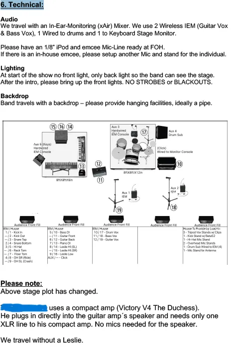

  • Wenn Bandtechniker und Tourmanager ihre Rider nicht kennen...
    • 26. November 2023 um 12:08
    Auflösung:
    Haupt-Act ohne Vorband.
    Der Ami-Tour-Soundman baute seinen Splitter mit Loom zur Stagebox auf und da er etliche Kanäle direkt in der Stagebox haben wollte, brauchte ich ein bisschen, bis mit zusätzlichen looms von mir alles gesteckt war.
    Danach schaute ich etwas verdutzt auf die Bühne mit der fertigen Backline und dem Soundman in Wartestellung ... er hatte natürlich KEINE Mikros dabei und natürlich sollte nun doch ein Mikro an den Gitarren-Amp, ein "unerwarteter" Gastmusiker wurde geboren, u.s.w. ;)
    Alles kein Beinbruch, denn der Club hat einen ordentlichen Mikrosatz.
    Der Soundman entschuldigte sich und verstand, dass der Rider in einigen Punkten mißverständlich sei, gab aber keine Erklärung. Etwas ätzend fand ich, dass der Tour-Agentur-Manager gleich parat hatte, dass das ja in der laufenden Tour noch nie vorgekommen wäre, dass das zu Mißverständnissen geführt habe.
    Klar, Koffer weg, Vorgänger-Soundman weg, alten Rider geschickt u.s.w.
    Ich kann jetzt verstehen, warum manche Clubtechs das Rider-lesen aufgegeben haben, ;) würde es aber selbst doch weiter machen, da dieser Rider in meiner Erlebniswelt doch eher die Ausnahme ist. Was ich nicht verstehe, warum man im Zeitalter der Digitalisierung nicht auch während einer Tour eine aktualisierte Version raushauen kann? Naja, vielleicht kann man auch nicht erwarten, dass ein Clubtourtech (deutlich jünger als die Band) voll strahlender Umsicht und Vorausschau ist. ;)
    • 26. November 2023 um 10:28
    Genau!
    Zitat von lisa f.
    ok…
    ich würde stellen:
    1x PA, dem Raum angemessen. Die 5x Frontfill die so liebevoll auf den Stageplot gepinselt wurden würde ich ignorieren
    1x FOH Pult digital, 32 Kanal minimum
    Passiv Split (mind 20 Ch)
    6x großes Stativ
    2x kleines Stativ
    3x Standard Shure Mikrofonhalter
    2x 12 Kanal Submulti / Bühnenverkabelung
    Großzügige 2 Armvoll XLR und Strom
    1x Drumsub mit Amp und Kabel
    1x MC mic (Schaltermikro oder Funk)
    So wie das bestellt ist, würde man es genau so machen. Eventuell würde man ein beta52 dazu tun, das einzige Mikro das genannt wird. 'Leere Mikroliste' aber detailierte 'Stative mit Klammer' Liste würde man so interpretieren, dass die Mikros mitgebracht werden. Auch naheliegend, weil eigenes inear Pültchen immer öfter mit eigenen Mikros kombiniert vorkommt.
    Außerdem ist man geneigt, den Rider für real zu halten, weil Aktualisierungen enthalten sind.
    Darüber hinaus denkt man 'seit Jahrzehnten tourende Ami-Band', aktuelle Tour läuft schon ne Weile also sollte der Rider zwangsaktualisiert sein u.s.w.
    • 26. November 2023 um 07:05
    Ich wollte jetzt keine allgemeine Rider-Diskussion entfachen sondern mal hören, wie ihr den oben fotographierten für eure kleinteilige Vorbereitung interpretieren würdet?
    • 26. November 2023 um 01:29
    OK mein screenshot ist sch… kann jeder den Text in der rechten Spalte unter dem Stageplot lesen?

    • 25. November 2023 um 22:36
    Angelehnt an diesen Wenn Musiker Ihre Rider nicht kennen..... Thread stelle ich diesen Audio Teil eines Riders mal hier ein:
    Keine weiteren Angaben zu allem was Audio betrifft. Was bringt die Band mit und was stellt der Örtliche?
