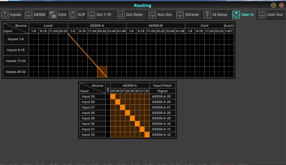

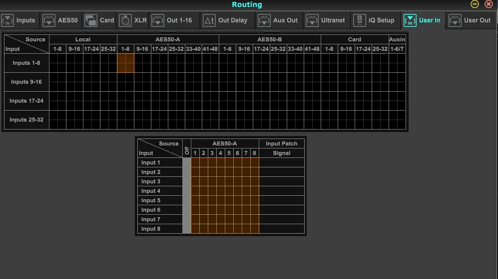

    So jetzt noch mal anderer Computer, aktueller editor, aktuelle show mit aktueller szene
    inputs auf user gesetzt
    1:1 user patch
    in library gespeichert
    nach recall bleibt das umpatchen im 'Achterblock in' wie beschrieben auf user aber der userpatch ist weg.
    wenn ich die szene mit dem user patch speichere und recalle, ist der 1:1 user patch wieder da. gleiches problem auch wenn ich was wildes im user patche. Export/Import funktioniert auch nicht obwohl das preset scheinbar brav in den library ordner hinein geschrieben wird. Möglicherweise hängt es auch mit meinem "alten" library-Problem zusammen:

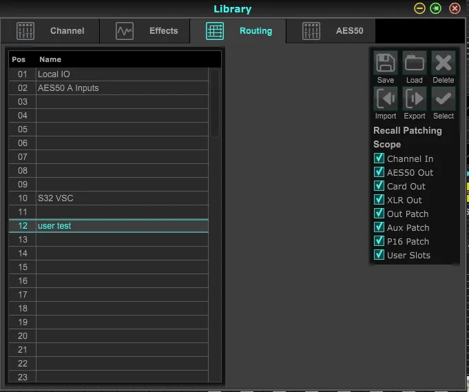

    So heute morgen den Lösungspfad und die mutmaßliche Ursache gefunden, was an dieser meiner Überzeugung nichts ändert:
    Der Bug muß sich bei einem relativ aktuellen Wechsel der Firmware- und Editorversionen eingeschlichen haben und betrifft sowohl das Laden früherer Versionen von routings in die Pult-Bibliothek als auch in die Editorbibliothek.
    Das letzte Routing, das mit dem 'Namensverlust' verknüpft ist, war aus November 2019. Neu geschriebene Routings in FW 4.06 / Editor 4.3 lassen sich normal mit ihrem Namen in die Library speichern und via usb beliebig zwischen Pult, Mac-Editor und PC-Editor hin und her schaufeln.
    Ältere Routings also alles was vor Corona in die Library geschrieben wurde, kann korrumpiert sein. Das Perfide ist nun und daher habe ich immerhin zwei Tage daran gekaut, dass der Namensfehlerverlust sich nicht durch Aktualisierung, also neuer Name, neue Position, neu speichern u.s.w. beseitigen lässt. Selbst im Pult per “ScrollTastatur“ neue geschriebene Namen für alte routings verschwinden wieder beim Ex/Import über Speichermedien. Der Namensverlustfehler für Routings aus älteren Szenen/Showfiles verschwindet erst (hier muß ich sagen: Gott sei Dank werden routings in den Szenen mit gespeichert obwohl sie imo dort eigentlich nichts verloren haben) wenn man das Routing statt aus den Libraries oder USBs/Festplatten aus der Szene neu in die Library speichert und neu benennt. Danach lassen sie sich wieder ohne Namensverlust mit den gewohnten Werkzeugen verwalten und in die Pult- oder Editorlibrary importieren.
    Wie so oft ist das natürlich (bis jetzt :)) nicht dokumentiert.

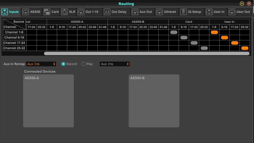

    Bin zwar mit meinen Tests noch nicht ganz durch, habe aber gestern abend ein merkwürdiges Verhalten des User Routings beim Speichern fessgestellt:
    Um mit dem 'user in' arbeiten zu können, muss man ja zwei mal umrouten also zunächst die Achterblöcke auf 'user in' stellen und dann in der eigentlichen user patch matrix die Punkte für den eigentlichen patch setzen. Wenn ich das im Editor mache, dieses routing in die 'routing library' speichere und selbiges in einer anderen Szene wieder aufrufe, wird das geänderte Achterblock routing zwar übernommen, die patch matrix für das eigentliche user routing bleibt jedoch leer/ungeroutet!!??
    Noch nicht getestet habe ich, ob das geänderte routing wenigstens in der szene selbst erhalten bleibt, wenn man die Szene speichert, allerdings ist das Verhalten in der routing preset library doch ziemlich merkwürdig? Kann dazu jemand was sagen oder das mal im Editor nachstellen?
